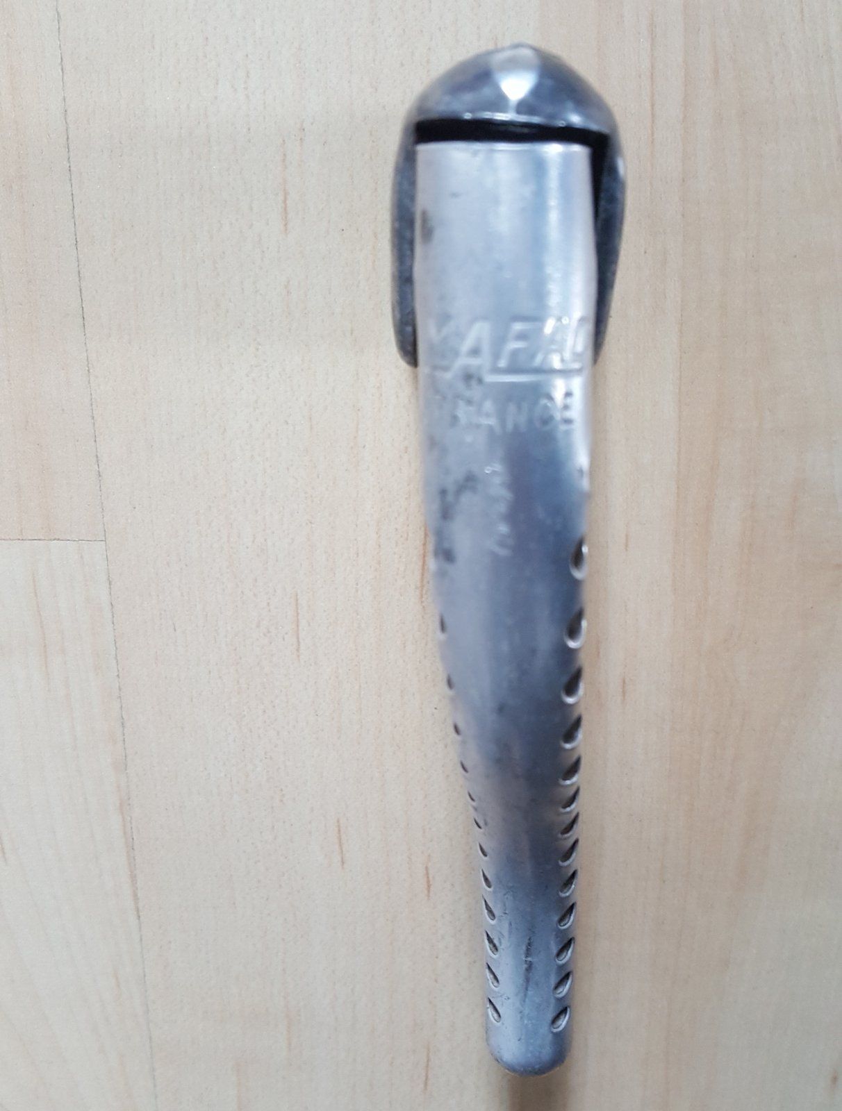

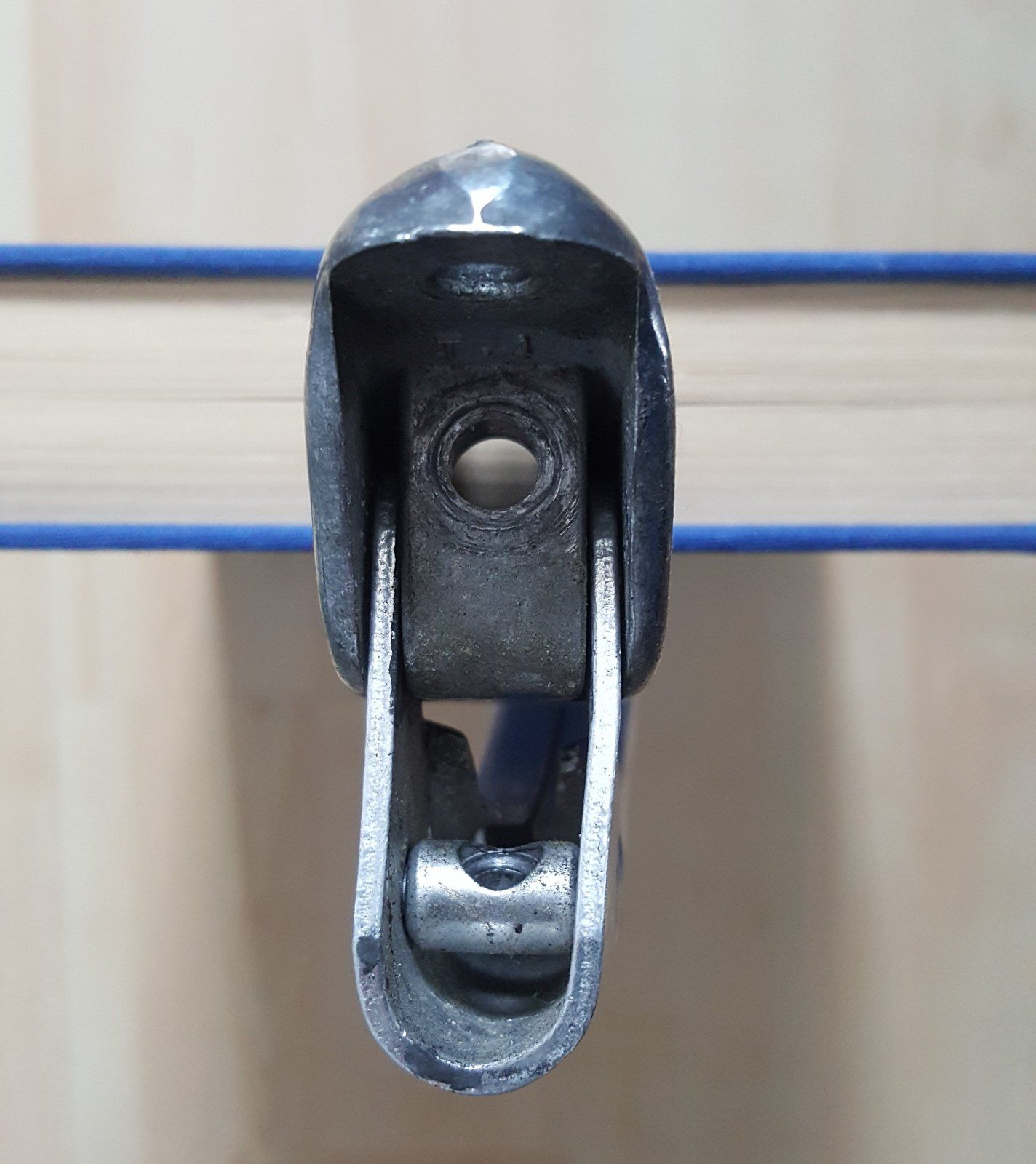

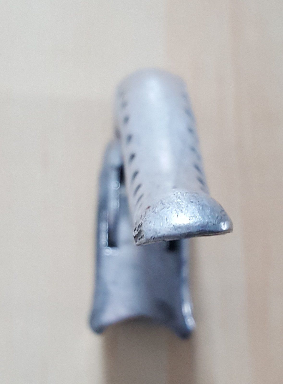

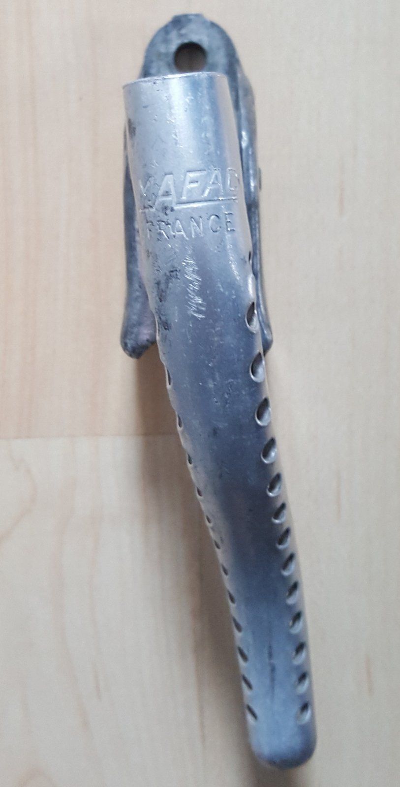

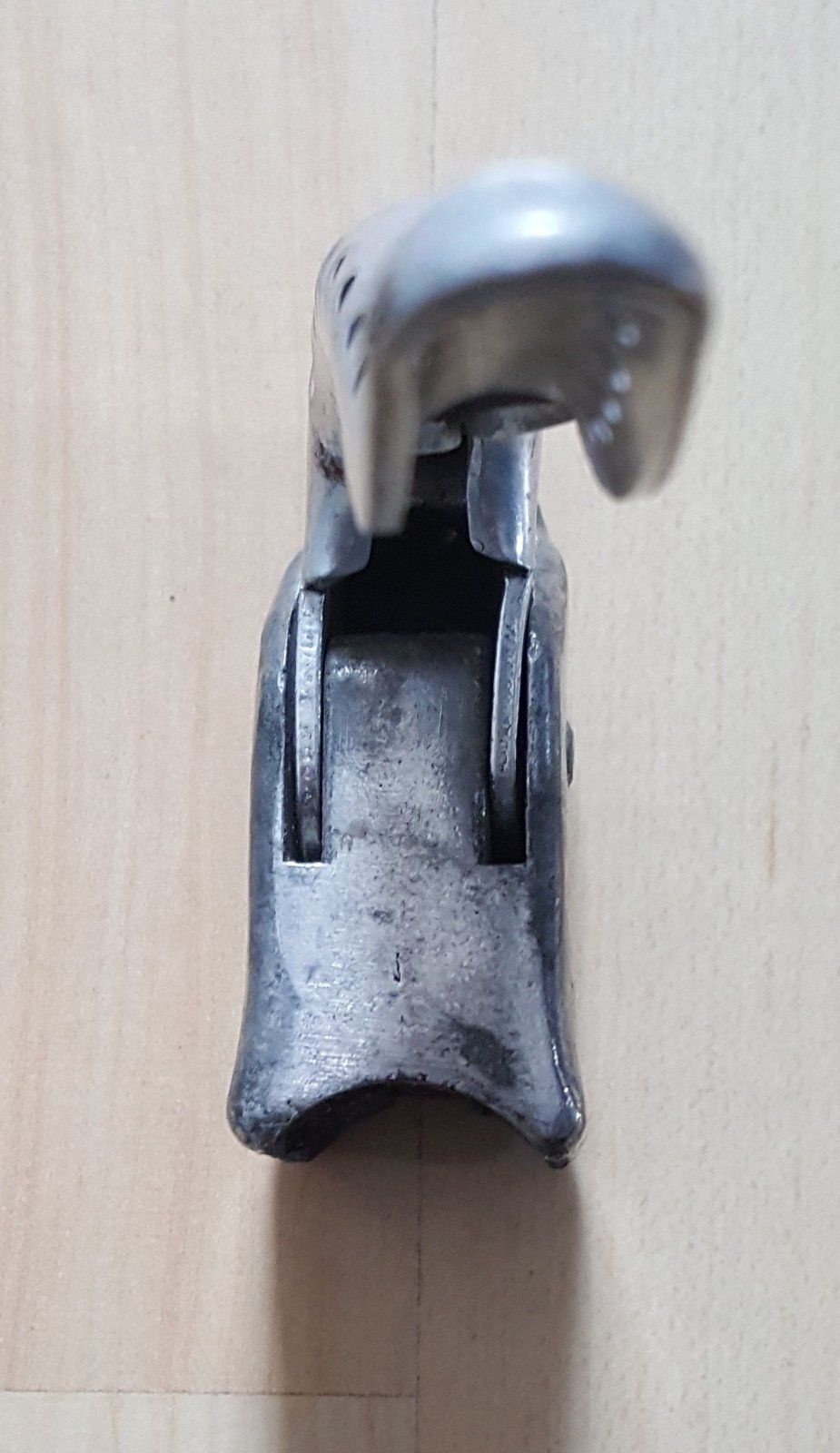

Ich auch :( Jetzt ist die Frage was und wie...Spezieles Werkzeug habe ich leider nicht

Funktionierende Bremshebel sind ja nicht ganz unwichtig, darauf können wir uns sicher einigen. In dem optischen Zustand wie bei Dir bekommst Du die in "unverbogen" doch für so irgendwas um 30 Euro.
https://www.ebay-kleinanzeigen.de/s-anzeige/mafac-rennrad-bremshebel-vintage/1752189044-217-1058Wenn Du Deine zurecht gedengelt hast und sie brechen Dir unterwegs, dann hast im besten Fall ein paar Sekunden bis zum Einschlag in der Mauer oder dem vorausfahrenden Auto Zeit, drüber nachzudenken, ob es das wert war ... Ich würde mal vorsichtig mutmaßen, dass Dir in so einem Fall unverbogene abrupt mindestens die 30 Euro wert gewesen wären ...
Der Hebel ist doch aus Alublech , den kann man locker zurück formen , wenn man das 5* hintereinander an der selben Stelle macht wird das kritisch , aber so...

Einfach als "rar" und "Custom-made" ("Das muß so") zu einem Wucherpreis verkaufen, um dann für den Erlös zwei Paar unverbogene Schalthebel kaufen.

Der ist ja auch am Lagerungspunkt verbogen (Bild 04):
Der ist wohl doch für die Tonne. Aber lieber aufheben, vielleicht läuft Dir mal einer mit beschädigtem Griffkörper, aber intaktem Hebel über den Weg. Ansonste hätte ich vorgeschlagen, im unteren Bereich von hier aus gesehen rechts in eines der Löcher mit einer gerade passenden Bohrspitze oder einem dünnen Schraubenzieher ansetzen und mit einer Hebelbewegung nach unten/links das Teil geradebiegen, und (falls die Hebel nicht rechts/links gebunden sind, den Hebel für die Hinterradbremse verwenden, da man ja vorwiegend vorne bremst.
Den Bremshebel würde ich zurückbiegen, aber vorher zerlegen. Wahrscheinlich auch mit Gummihammer und anderen Werkzeugen. Auf keinen Fall ne Zange! Lieber gefühlvoll hammern als biegen.
