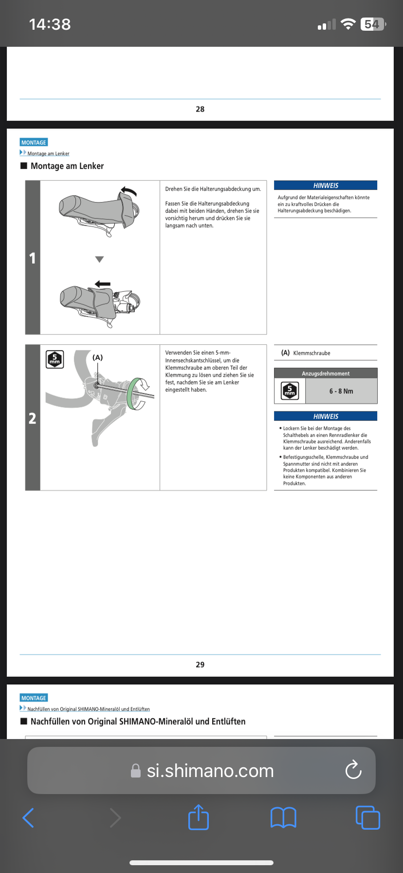

Wenn die STI-Schellen mit dem richtigen Drehmoment angezogen sind bewegt sich da nix, also einfach mal die 20-30€ in nen Drehmomentschlüssel investieren.

So anziehen und gut ist.
Danke für die Datei, habe sie etwas fester angezogen. Ich habe Shimano Sora. Wenn ich es drauf anlege kann ich sie verdrehen. Ich würde Mal behaupten, das man auf Grund der Bauart, jeden dieser Schaltbremsgriffe verdrehen kann. Auch wenn alle Drehmomente passen.
