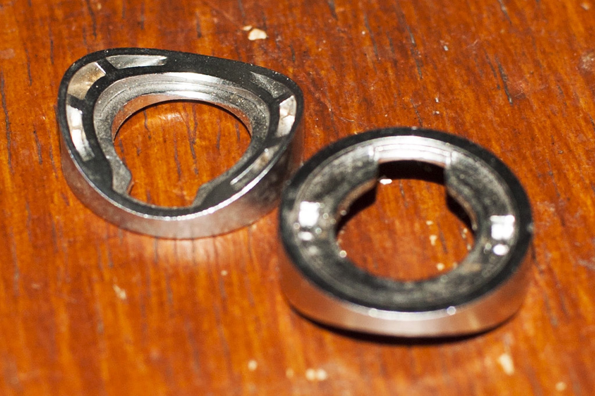

Danke, aber das Projekt ist schon fertig: http://www.rennrad-news.de/forum/threads/zeig-her-deine-n-klassiker.66268/page-673#post-3794438
Links schmale aus Plastik für Friktionshebel, rechts breite aus Metall für die indexierten 6208er (und längerer M5 Schraube)
ich habe die sockelabdeckungen/adapter ergattert, mit denen man auf japanische sockel (die mit 4,5 mm gewinde und der "nase")
ohne dremelei die schalthebel befestigen kann. die sockelabdeckungen passen perfekt auf den sockel, die schalthebel - sl 7402 - passen perfekt.
sind von shimano, aus metall.

ich habe auch kunststoffadapter für die anpassung von hebelchen ohne index, auch shimano.
edit: von 4,5 auf 5 mm muß man natürlich trotzdem aufbohren/schneiden

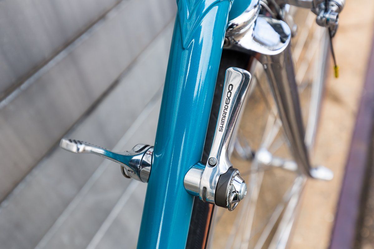

ich hab das letztens bei nem Rahmen bei dem es nicht drauf ankam auf die Brutale gemacht. Flex frei Hand, Schruppscheibe drauf, Nase teilweise weggeflext, ein mal probiert, nochmal nachkorrigiert, und nun sind Shimano Zuganschläge drauf für Campasockel. Wenn du jemals zurück willst ist das natürlich nix. Zuganschläge für die Shimanosockel habe ich noch nie gesehen. Es gibt Schellen mit Anschlägen. Für Rahmen ohne Sockel.
der Sockel war nicht Ziel dieses Bildes, aber man sieht ihn..
