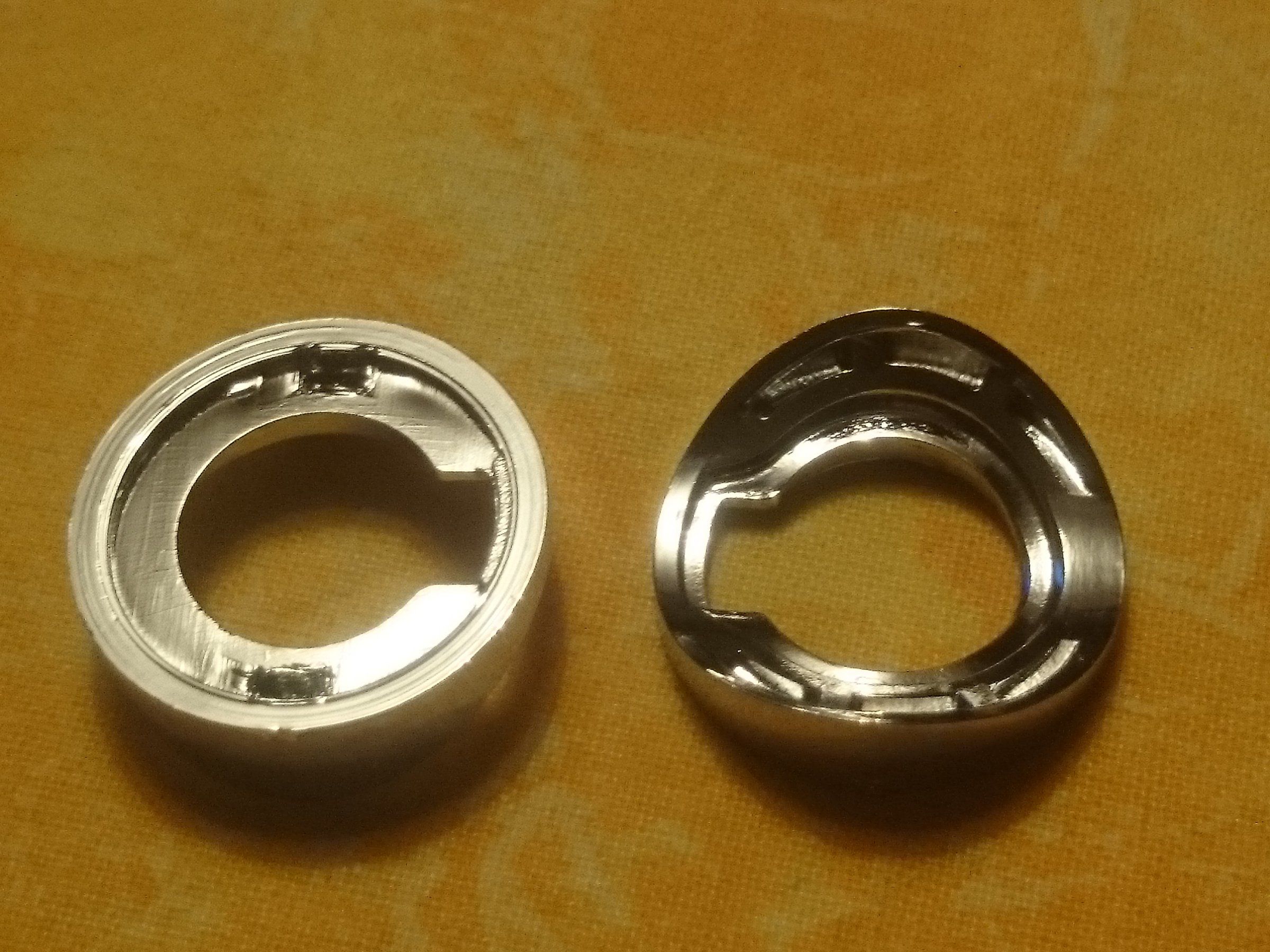

ich habe die sockelabdeckungen/adapter ergattert, mit denen man auf japanische sockel (die mit 4,5 mm gewinde und der "nase")
ohne dremelei die schalthebel befestigen kann. die sockelabdeckungen passen perfekt auf den sockel, die schalthebel - sl 7402 - passen perfekt.
sind von shimano, aus metall.
wer welche benötigt - 12 € für 2 als warensendung, dhl 14 € - pn!
ich habe auch kunststoffadapter für die anpassung von hebelchen ohne index, auch shimano.
edit: von 4,5 auf 5 mm muß man natürlich trotzdem aufbohren/schneiden
