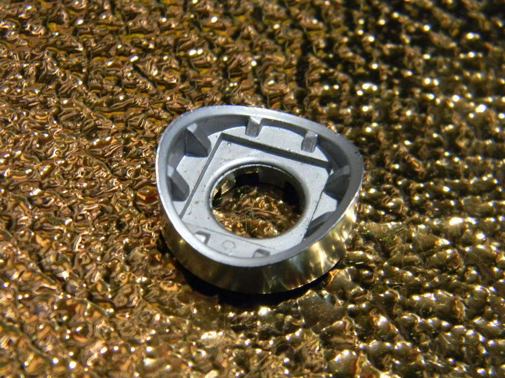

Die "Rahmendinger" ( deine Worte ) die du hast passen so nur auf die japanische der Anlötsockel ( 1.Bild ), du benötigst welche die auf !italienische Anlötsockel passen , so wie die an deinem Rahmen sind .
Das Rahmendingens ( Sockeladapter ) kann man austauschen ( Bild 2 + 3 , die ital. Sockel sind eigentlich viel häufiger )

Die Adapter dienen lediglich dazu japanische Sockel auf ITA-Sockeln abzubilden - sprich die liefern die Nase vorn die ITA-Sockel nicht haben. Ausser dass es die in flach für Alurahmen und in gewölbt für Stahlrahmen gibt kenne ich keine Unterschiede und weiteren Funktionalitäten.

Hmm nein diese Nasen passend zu den Nuten im Adapter haben nichts mit der Rasterung zu tun, das greift doch einfach nur solide ineinander.
Was der Grund war weiß ich nicht - zusätzliche formschlüssige Verbindung oder es sollte eine Inkompabilität zu einem ähnlichen System hergestellt werden? Jedenfalls passen die Adapter mit den 6 Nuten mW immer.
Super, dann hat sich das Problem ja geklärt. Nach dem Urlaub gleich mal eins besorgen :) Dankeschön! Tolles Forum!
