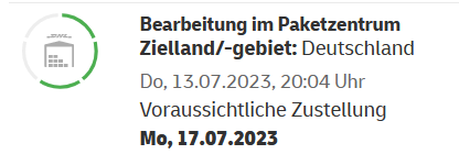

Ich kann gerne einen Nachtrag liefern, vorerst wurde alles wieder zusammengebaut und das Rad bleibt stehen und unberührt, bis die neuen Teile da sind (voraussichtliches Lieferdatum am Montag).
Kann dann gerne ein paar Bilder machen und gebe Bescheid das die alten Teile aufbewahrt/mitgegeben werden.

Ich berichte dann auf jeden Fall und schicke dann noch die Bilder wenn der Umbau stattfindet..
Soll ja schon Montag da sein die Ersatzteile, wurde aus Spanien versendet.
