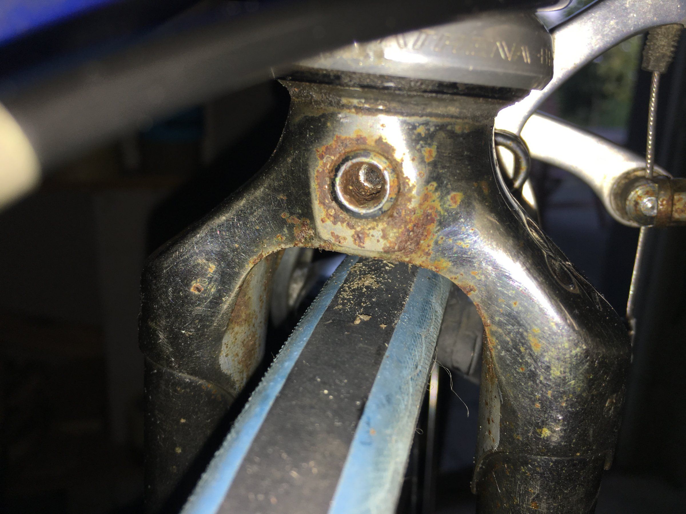

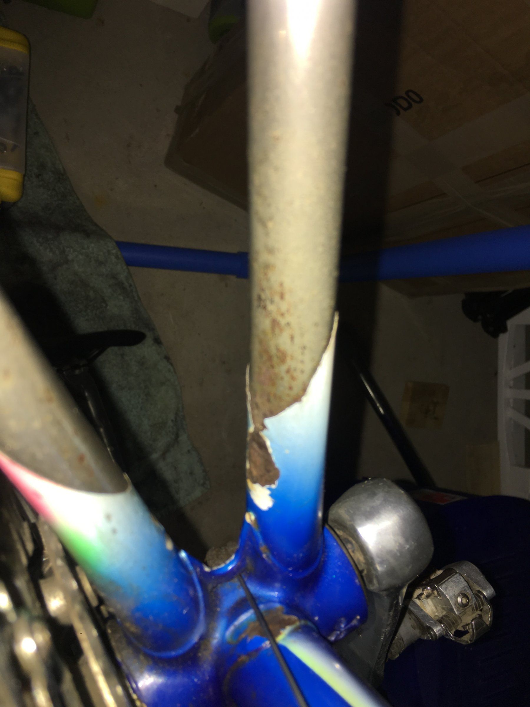

Anbei einige Details mit den Schäden.
Vorbaulänge und Übersetzung hab ich schon.
Müssen nur noch die Teile her.
Aber alte Chorus Gruppen werden ja leider nicht unbedingt viel angeboten...
Mit Chrom- bzw. Lack-Politur wird da sicher einiges gehen. Anschließend mit Wachs konservieren. Am Rahmen am Oberrohr würde ich den Lack zwischen dem "G" und dem "O" vorher noch ausbessern, um eine Unterrostung des Lacks zu vermeiden.

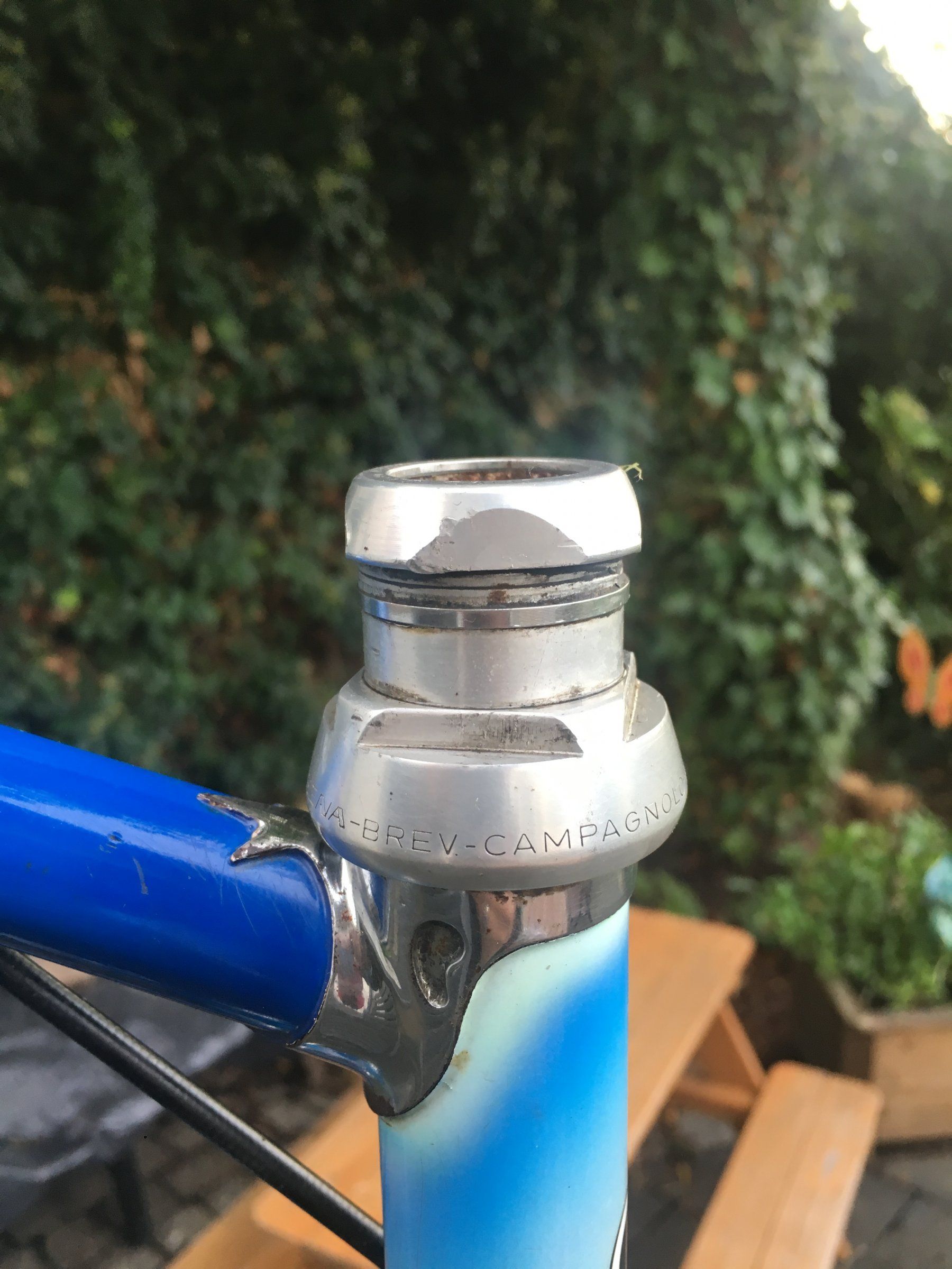

Wie ihr seht, bin ich dank eurer Hilfe schon etwas weiter. Den Ahead Adapter habe ich entfernt. Allerdings steht dort immer noch so ein unansehnlicher Aufbau auf dem Vorbau. Kann ich diesen irgendwie entfernen bzw. ersetzen?
Ich würde gerne einen klassischen Vorbau montieren. Die Maße kenne ich ja jetzt und kann mich auf die Suche machen.
Vg
Das geht nur wenn du die gabel kùrzt..ich wūrde das so lassen und eventuell die spacer versetzen bzw.einen ring jeweils zwischen den dicken spacer und den kopfmuttern.
Steuersatz aufmachen schalen polieren und neues Fett machst du ja wohl eh.
