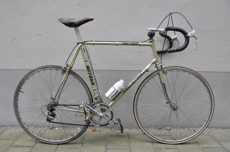

Hi Leute,
hier neue Wasserstandsmeldung. So kam das Rad bei mir an
Das verbarg sich darunter:
Alle Aufkleber an den Felgen sind noch dran. Leider sind die Ösen alle gerostet. Kann man da was machen? Ausspeichen, neues Felgenband (welches?), neue Nippel rein und Einspeichen trau ich mir zu. Das Zentrieren würde ich einen Fachbetrieb machen lassen, da ich kein passendes Equipment dazu habe. Was kostet ein fachgerechtes Zentrieren über den Daumen gepeilt? Wie kann man den Zustand der Felge überprüfen, ob es an den Flanken (= Bremsfläche = Verschleiß) schon durchgebremst ist, d.h. schon verbraucht ist und ob sich eine Aufarbeitung noch lohnt?
Die Vorder- und Hinterradradbremsen sind ordentlich gerostet.
Überall hängt der Schmodder.
Größte Sorgen bereitet mir der Zustand der Vorderradgabel. Der Chrom blättert ab, darunter Rost. Hier ist guter Rat teuer. Kann man das was tun?
Der Chrom an den Hinterradstreben ist erfreulicherweise noch gut erhalten.

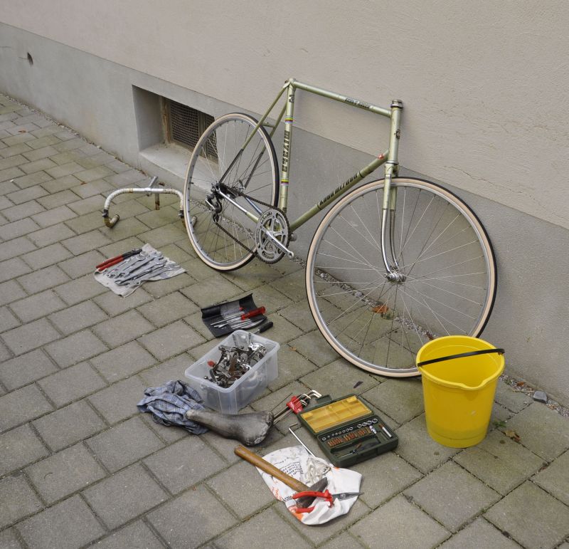

Nun erfolgte eine Reinigung und die ersten Teile sind bereits abgebaut.
Ein paar Fotos von den Decals:
Was sagt uns die Nummer 1024? Ich kann damit nix anfangen.
Wie erwartet: Rad kommt aus den Niederlanden.

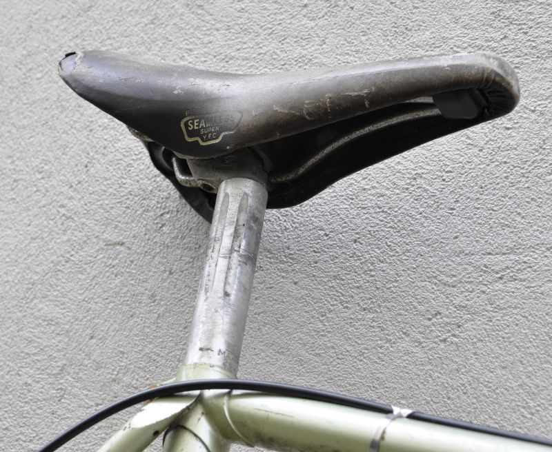

Attel ist Kernschrott. Aufarbeiten lohnt sich nicht. Hat jemand einen passenden, wenn möglich in schwarz. Muss nicht mit Koga Miyata gelabelt sein. Sattelstütze ist von Sakae Laprade und wird wieder aufgearbeitet.
Wie bekomme ich die ver****** Kette runter? Ich finde kein Kettenschloss. Brauch ich dazu Spezialwerkzeug? Am liebsten würde ich die Flex nehmen oder einen großen Bolzenschneider. Hat jemand einen Tipp für mich parat? Welche Kette würdet ihr für mich empfehlen (5-fach, am liebsten goldfarbig für etwas Bling-bling-Effekt oder doch normal)? Da ich kein Spezialwerkzeug habe, wäre es gut, wenn die Kette mit einem Kettenschloss montiert werden kann. Und wie funktioniert das mit dem Kürzen der Kette, falls notwendig?
Alle Teile werden natürlich aufgehoben.

Wie jetzt? Der Vorbesitzer und Hermes waren tatsächlich besorgt genug, eine dünne Plane als Transportsicherung zu verwenden?
Da kannst Du ja froh sein, dass das Rad überhaupt am Stück angekommen ist.
Ansonsten ist der Eindruck zwiespältig: Einerseits wurde das Rad, dem Zustand der Kettenblätter, Bremsbeläge und Felgenflanken nach, nur wenig gefahren, andererseits stand es offenbar längere Zeit draußen und konnte Rost ansetzen.
Bei der Gabel liegt die Hauptschuld am Unterrosten allerdings beim Galvanikbetrieb selbst - das ist einfach kein ordentlich aufgebrachter Chrom und jetzt überhaupt nicht mehr zu retten. Schleif ihn komplett runter und lackiere die Gabel in Rahmenfarbe.
Dem Rost an Schrauben, Lackschäden und Speichenösen kannst Du mit Säure beikommen, wofür sich Phosphorsäure am besten eignet. Darauf basieren die meisten Rostumwandler (Fertan, Bostik, ...), einige Sanitärreiniger und - Coca Cola. Reine Phosporsäure, leicht angedickt und damit besser zu handhaben, bekommt man unter dem Namen "Pelox" beim Kfz-Zubehörhandel, in dünnflüssiger Normalform ggf. billiger beim Laborbedarf/Chemikalienhandel. Weil Du für solchen "Kleinkram" natürlich nur geringe Mengen der Chemikalien brauchst, lohnt sich die Nachfrage in der nächstbesten Kfz-Werkstatt vielleicht eher, als selbst die Mindestmengen zu kaufen.
Mit handelsüblichem Essig kann man übrigens auch entrosten, die Oberfläche wird dabei aber (ähnlich den echten Rostumwandlern) dunkelgrau und nicht metallisch blank.
In jedem Fall hast Du anschließend zwar keinen Rost mehr, jedoch dunkle Flecken oder völlig ungeschützte Stellen an den Metallteilen, die Du wachsen solltest. Es kann sich daher auch lohnen, überhaupt nicht chemisch zu entrosten, sondern einfach nur mit einer ordentlichen Chrompolitur an die Teile ranzugehen, Ergebnis und Probleme sind anschließend vergleichbar.

Kette ist durch. Mit meiner Mini-Eisensäge hat es 20 Minuten gedauert, aber steter Tropf höhlt den Stein. Steuersatz und Gabel habe ich abmontiert. Fälschlicherweise hielt ich die rostbraune Pampe beim Steuerkopflager für Rost. Es stellte sich glücklicherweise beim genaueren Betrachten als getrocknetes Schmierfett heraus. :D
Der Steuerkopf ist ein Tange Levin aus Stahl. Kleinere Einlaufspuren sind stellenweise sichtbar, aber wenn man mit dem Fingernagel drüber fährt, nicht fühlbar. Ich werde ihn daher wieder verwenden. Nur optisch es er halt nicht mehr ganz so fit. Der Chrom blättert bei der Überwurfmutter ab. Was soll's.
Auch beim Rahmen habe ich einiges zu berichten. Nachdem ich den ganzen Abend mit Backofenstray, Zahnbürste und Lackreiniger verbracht habe, konnte ich kleinere Roststellen und Kratzer eliminieren. Vom Weiten sieht der Rahmen jetzt gar nicht mal sooooo schlecht aus. Ich werde daher keine Lackstifte verwenden. Zum einen ist es zu viel Arbeit, jedem Kratzer zu bearbeiten, zum anderen bin ich mit dem Ergebnis nicht sicher, wie es wirkt (gewollt und nicht gekonnt).
Die Gabel lass ich jetzt auch erst mal so wie es ist. Sie erzählt eben die Geschichte, dass der Vorbesitzer (nein, nicht mein Ebay-Verkäufer) ein Idiot war und es hat gammeln lassen.
Bleibt nur noch die Frage, wie ich die Kurbeln abmontieren kann. Sie sind mit einem Außensechskant mit Schlüsselweite 14 (mit Zollstock gemessen, habe momentan nix anderes parat) in einer Flachsenkung verschraubt. Eine normale Nuss passt nicht rein. Spezialwerkzeug notwendig? Wenn ja, was?
LG Frank

Ich komme gerade vom Flohmarkt. Ausbeute:
gebrauchter Rahrradmontageständer. Nix dolles, aber er tut's. 20 €
Neue kombinierte Gabel-/Ringschlüssel 14, 15, 17, 19, 22, 28, 30 von Rahsol und 2 mm Innensechskantschlüssel von Wiha für 23 €
Kleinteile wie Hefte für Feilen, Schlüsselfeilen; Bürstenaufsätze in Messing und Kunststoff in Scheiben- und Topfform für die Bohrmaschine, etc. für 7 €
14 mm Steckschlüssel von Gedore für 3 €
Ein Pedalabzieher war leider nicht dabei. :p
Ich hatte sogar einen Sattel von Selle Turbo für 3 Euro in der Hand, war aber zu neumodisch (Bj 95 und in schwarz-gelb) sowie angemackt.
