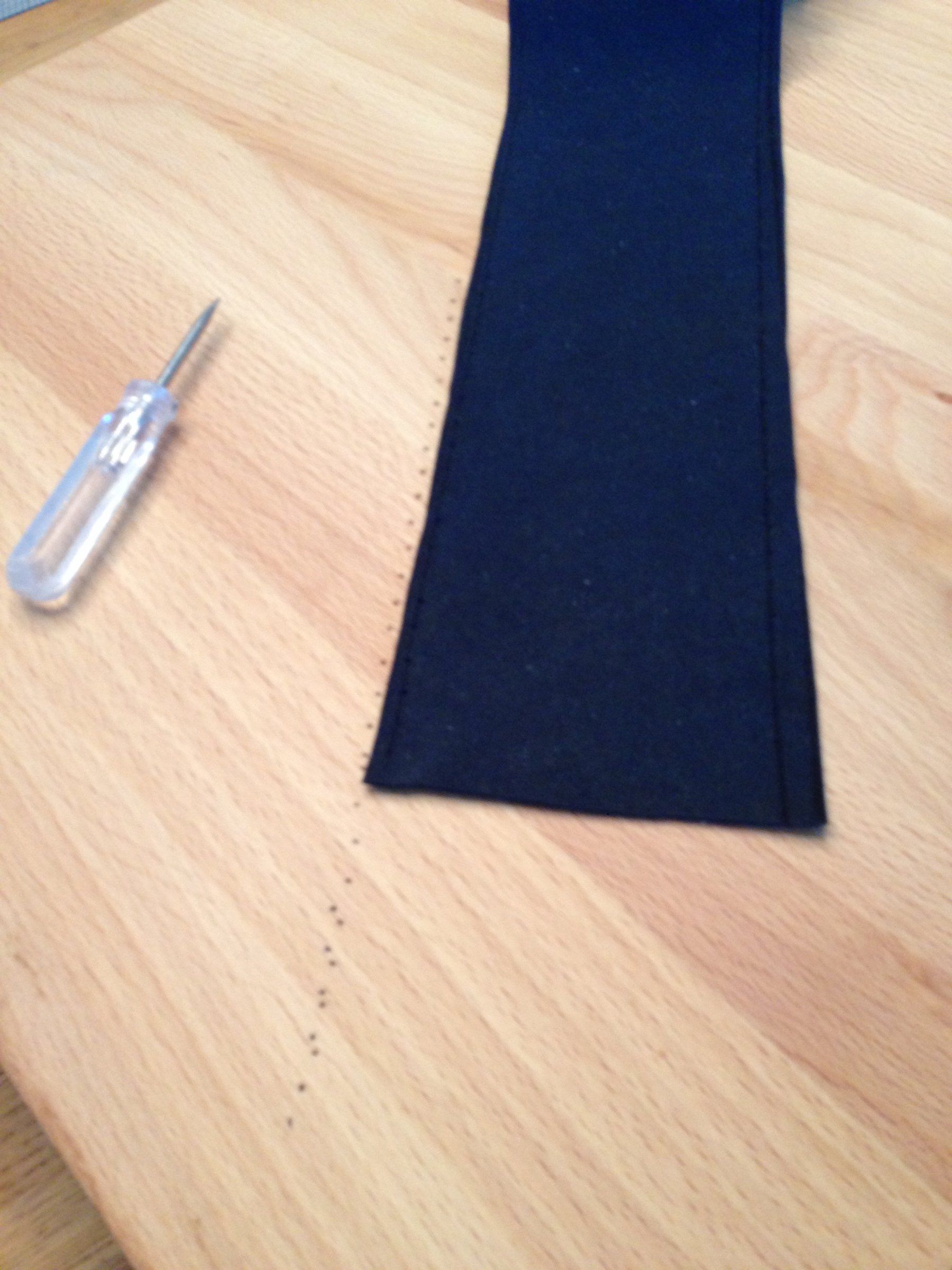

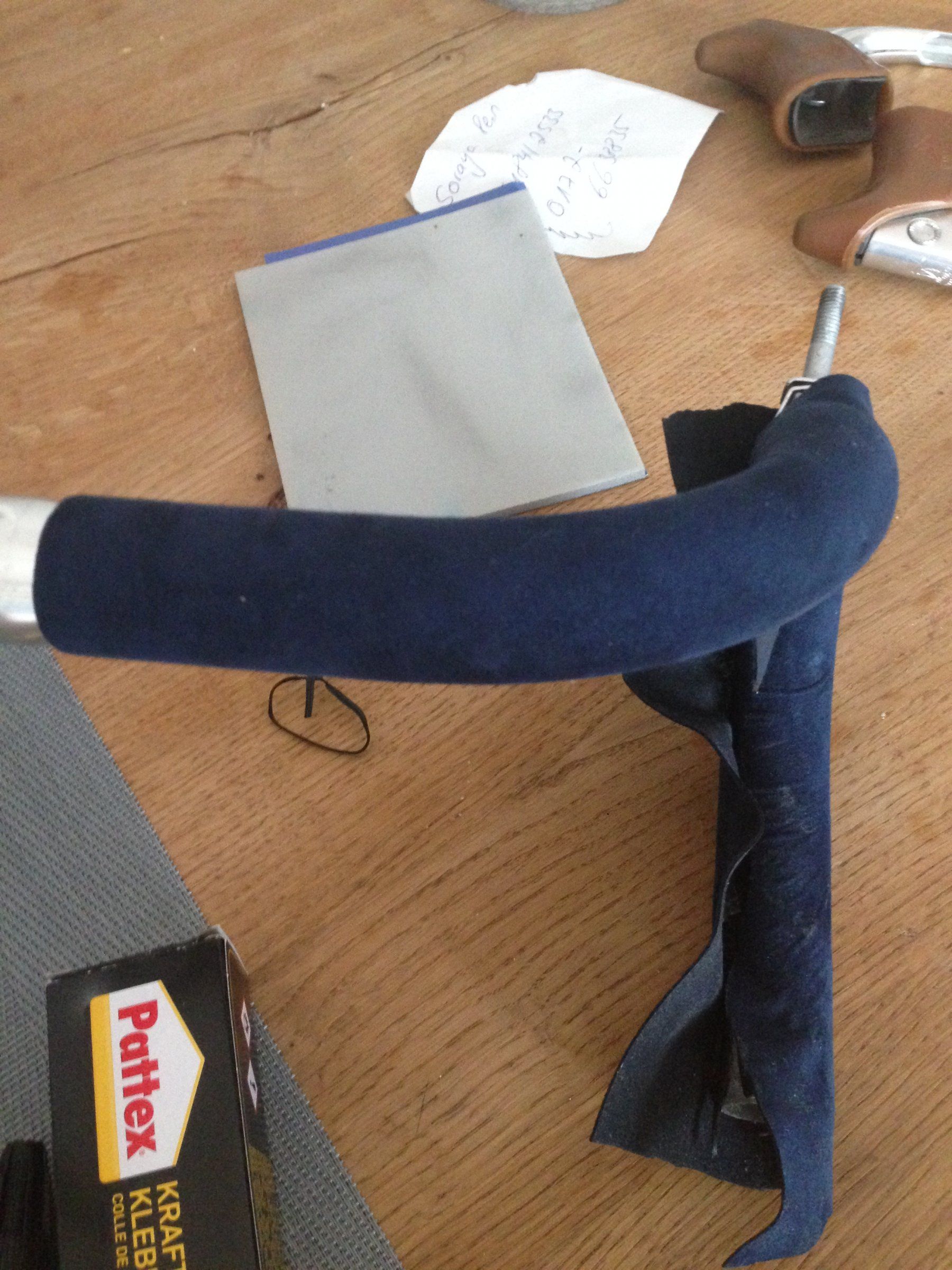

Lochschablone aus Holz gemacht, geht dann recht zügig mit dem Vorstechen der Nahtlöcher. Alcantara ist nur in eine Richtung dehnbar, bin froh, dass es im meinem Zuschnitt längs dehnt, und noch quer, sollte das Nähen vereinfachen. Wir werden sehen...

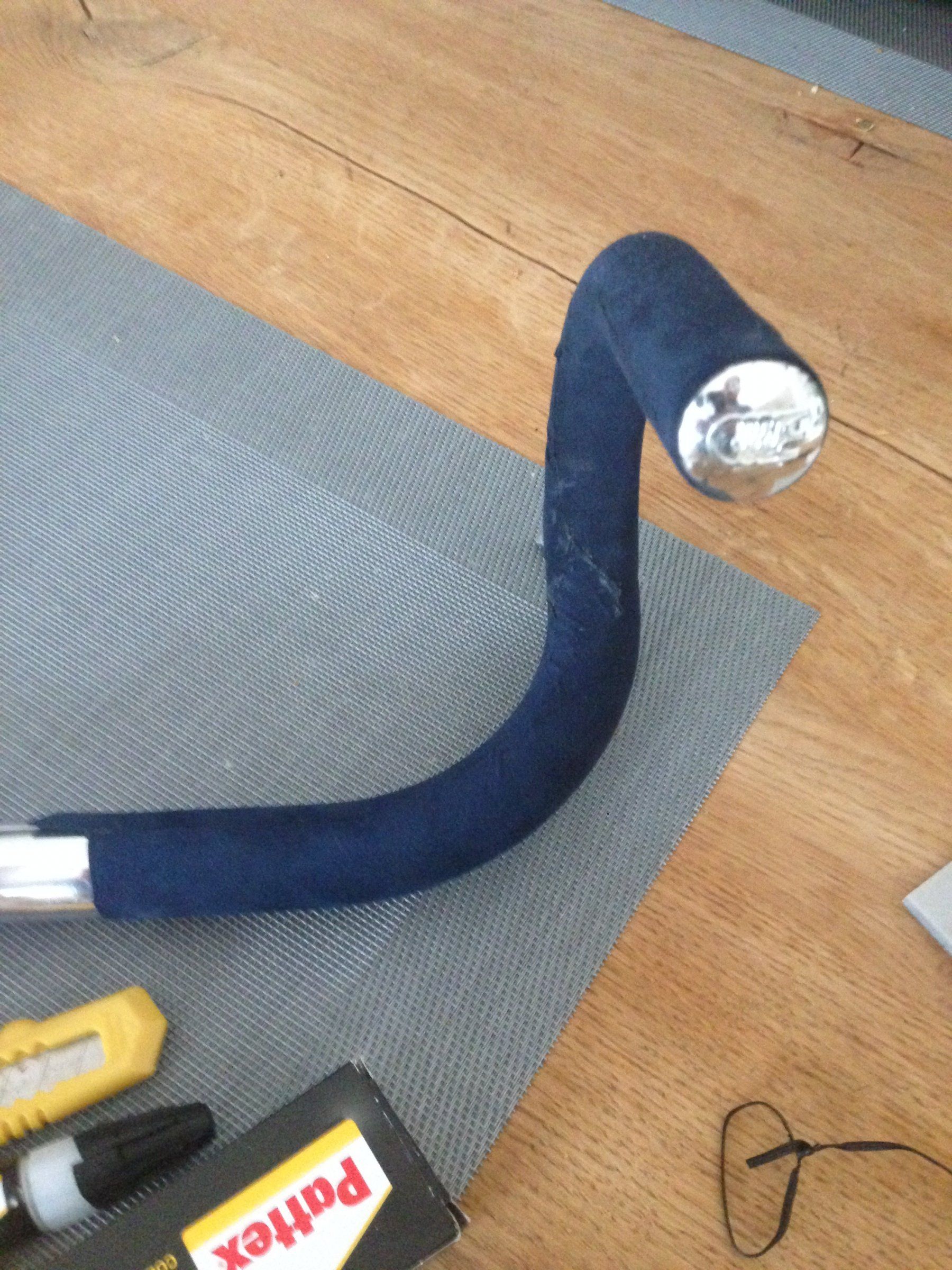

Das war nix. Wieder was gelernt: Alcantara reisst leicht unter zug. Also, Plan B: Alcantara wird aufgeklebt, nur die Enden jeweils mit weißem Garn vernäht. Dies dient auch alleine der Optik, aber ich wollte das Weiß der Schriftschatten in den Decals nochmals im Lenkerband spigeln. Bericht vom hoffentlich erfolgreicheren verkleben folgt.
Anhang anzeigen 436906 Lochschablone aus Holz gemacht, geht dann recht zügig mit dem Vorstechen der Nahtlöcher. Alcantara ist nur in eine Richtung dehnbar, bin froh, dass es im meinem Zuschnitt längs dehnt, und noch quer, sollte das Nähen vereinfachen. Wir werden sehen...

Dann aber: machst Du Deine Lochschablonen immer in die Tischplatte? Das erscheint ungewöhnlich. Madame würde meine Ohren auf Ostern vorbereiten, damit sie in der Länge mit dem Osterhasen mithalten können :eek:
Muß sich das Leder beim Einnähen nicht in zwei Richtungen dehnen lassen? Ich überlege gerade einen Sattel zu machen und hatte schon Alcantara in Erwägung gezogen. Das geht dann aber auf keinen Fall. Beim Lenker braucht es eigentlich auch zwei Dehnrichtungen: einmal um die Außen und Innenradien am Lenker anzugleichen und Falten zu vermeiden und zum Zweiten um die Nähte zueinander zu ziehen? Ich bin gespannt wie der zweite Versuch ausfällt :idee: Viel Erfolg!

Was du als Tischplatte identifiziert hast, liegt auf der Eichentischplatte und ist ein umgedrehtes IKEA Küchenbrett :). Madame hat im der Küche nur an der Kaffeemaschine einen Auftrag, sonst ist das mein Revier :D.
Alcantara ist für den Sattel recht gutmütig, am Lenker sehr mühsam, aber wenn ich noch 2-3 mache, hab ich auch da den Bogen raus.

Schwiegermutter, die da mehr Erfahrung hat. Morgen gibt es Bilder vom fertigen Lenker, geklebt, nicht genäht.

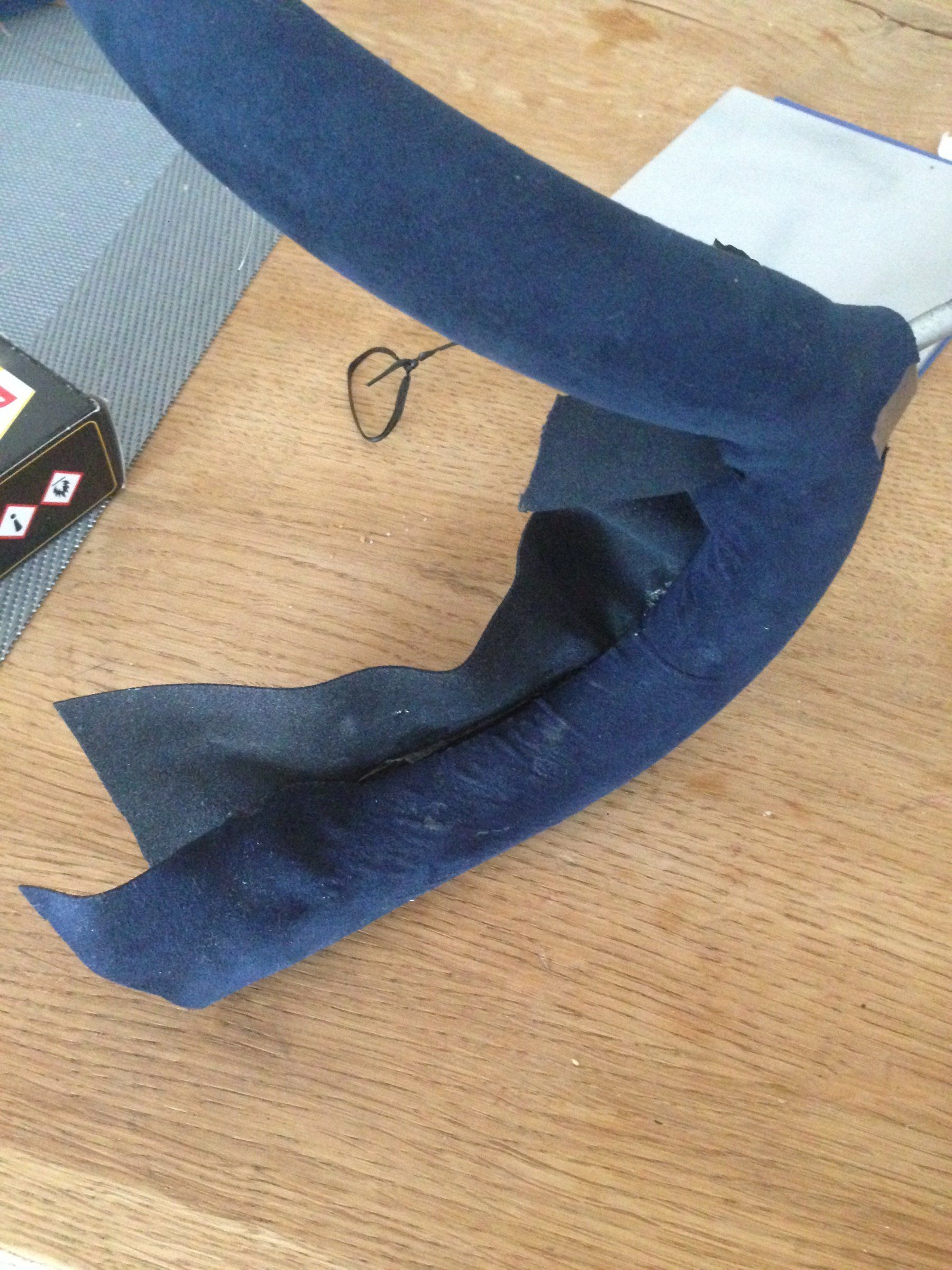

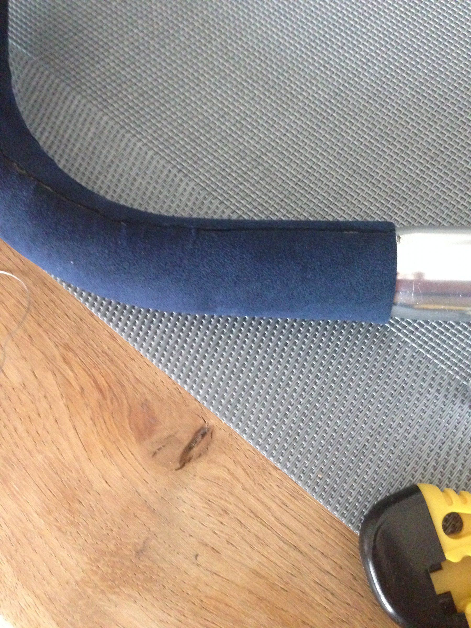

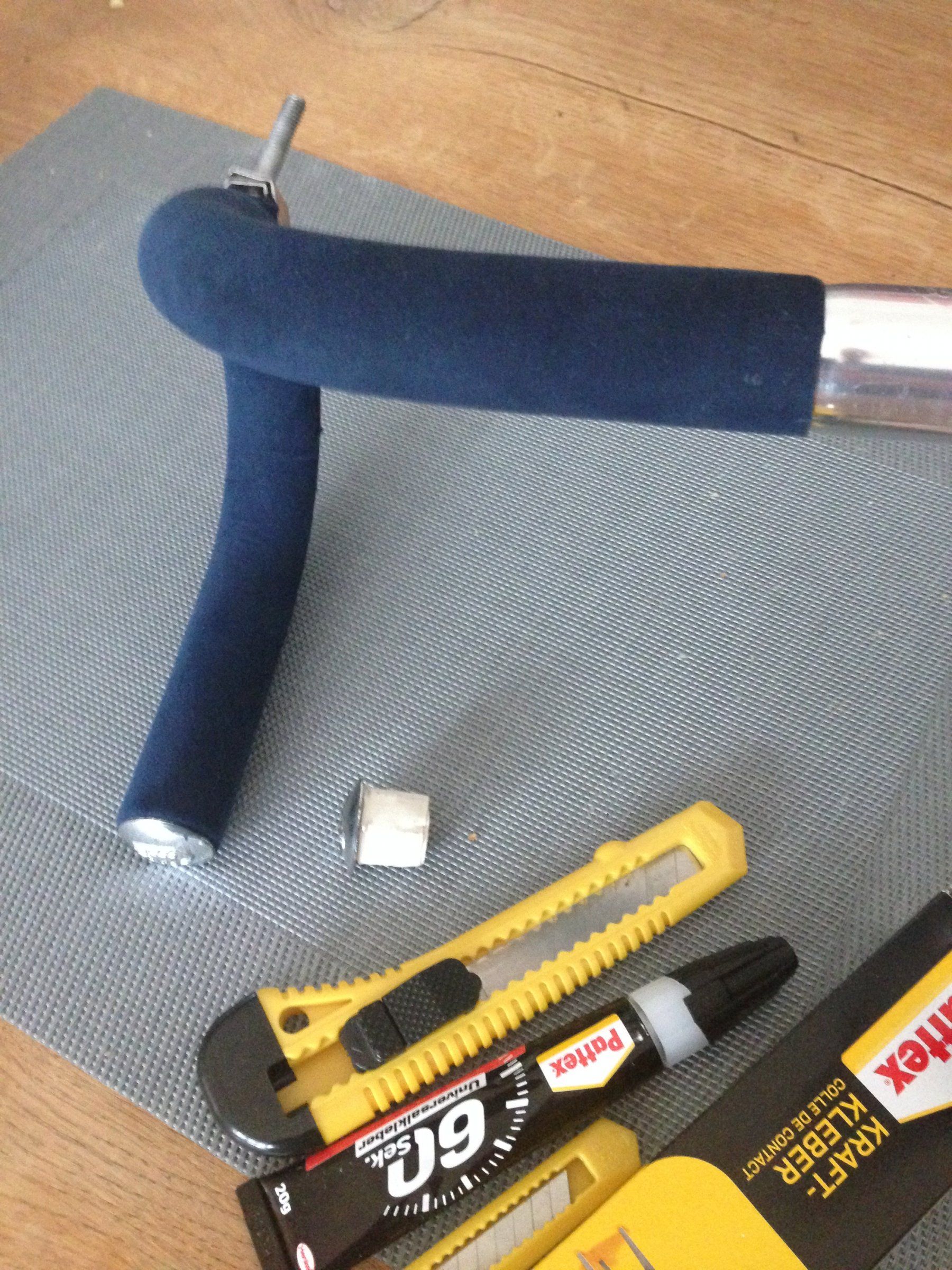

So, der untere Biegung des Lenkers ist auf einer Seite richtig schief gegangen. Hab zu tief geschnitten und so den Schlauch mit durchgetrennt. Mein Tipp bei Alcantara: lieber die obere und die untere Hälfte separat verkleben. So sieht es aktuell aus.

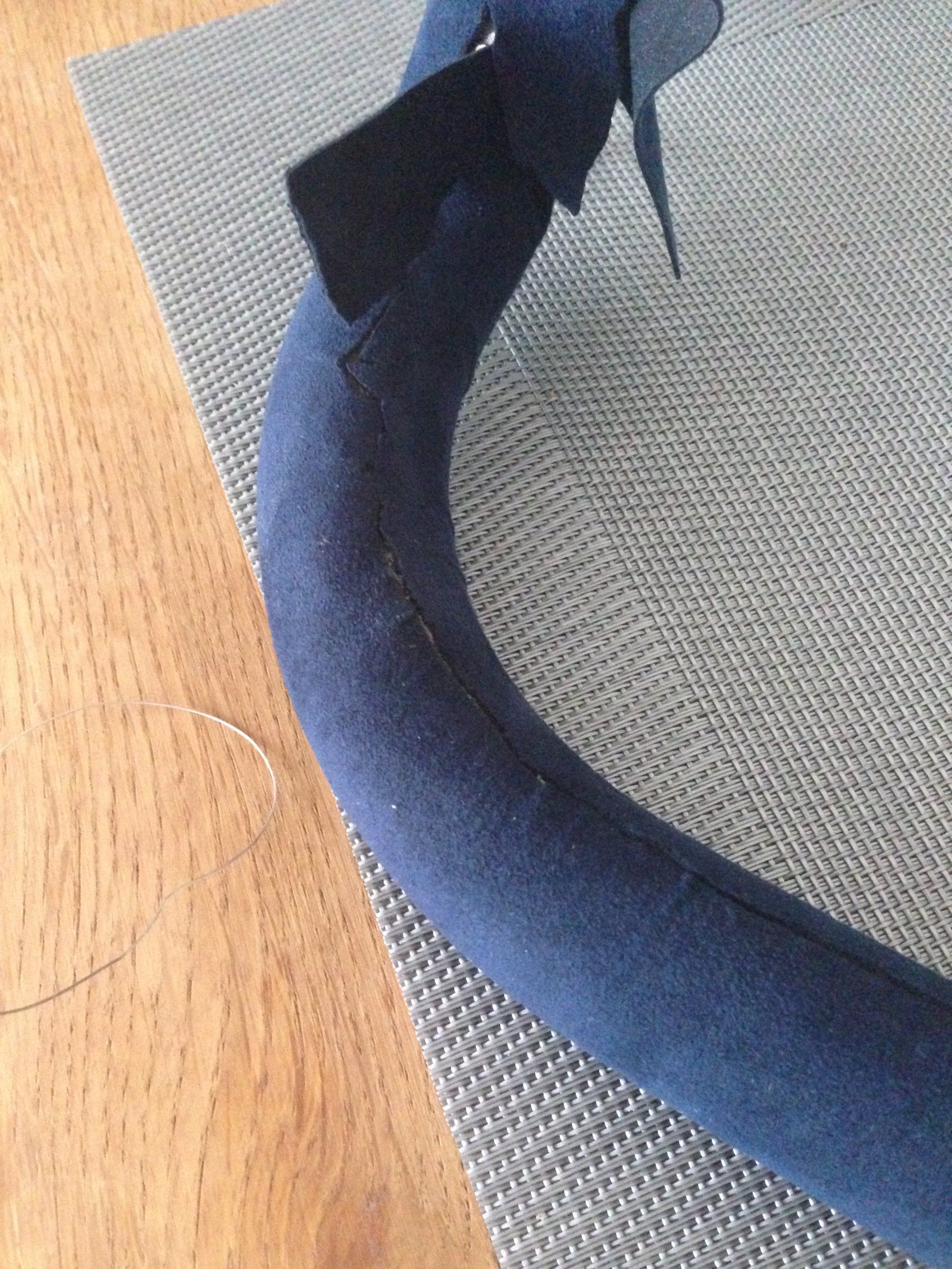

So, zweiter Versuch für die restliche Lenkeraktion: Damit keine Falten mehr entstehen können, habe ich den Lenker mit Paketschnur eingeschnürt. Das sieht soweit sehr gut aus. Meine gesammelten Erfahrungen zum Thema Alcantara am Lenker fasse ich dann noch mal an anderer Stelle zusammen, gemeinsam mit dem Sattelthema, das wesentlich einfacher zu bewerkstelligen war. So bin ich nun doch froh, dass ich mit dem Sattel anfing, und ein bisschen Gefühl für das Material entwickeln konnte:
