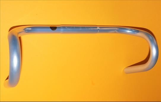

Ich hab gerade einen schönen Cinelli 63-40 mit 26er Klemmung (frühe 90er) über...
Rommerskirchen brachte mir einen 44er 3TTT Merckx:).
Danke für eure Tipps zum Lenker! Die Nitto-Lenker kann ich vorerst abhaken, da es diese nur in 42 CC gibt. Zu breit für mich.
Am schönsten finde ich ja den Sakae Antatomic Bend, der momentan montiert ist. Den Superleggero habe ich wohl noch im Schrank herumliegen, gefällt mir aber irgendwie nicht am Panasonic. Cinelli fand ich auch noch nie besonders chic.
JUR: Wie würde Dein Cinelli denn aussschauen? :-)
Also Notlösung hätte ich noch einen Modolo Speedy mit 25,8 für die 26er Klemmung, Das sollte eigentlich vorerst auch gehen. Der Sakae mit 25,4 hält zwar prinzipiell, doch irgendwie leicht wackelig. Ist aber auch nicht wackeliger als an meinen anderen Rädern, an denen die Lenker genau passen.
Ja, da hast Du recht mit "na so" :p
Ich kenne die Cinelli-Lenker auch nur in dieser Art. Obwohl Panasonic Cinelli verwendet hatte, kann ich mir den nicht so recht vorstellen.
