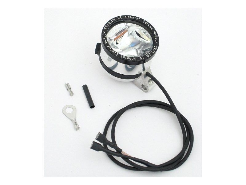

Ich habe nun zwei Rigida Chrina Felgen 36 Loch doppelt geöst bestellt. Eine für das HR mit der 7403 Nabe und eine für den Dynamo. Eine silberne polierte SON Edelux ist nun auch bestellt.
Es gibt die Edelux I und die Edelux II. Die II ist der Nachfolger der I und hat wohl ein etwas besseres Licht. Allerdings gibt Bike Components bei beiden Lampen 100 Lumen / Watt an. Die Edelux kann auch bis zu 4 Minuten nach dem Anhalten weiterhin mit Licht dienen.
Die Edelux I kostet als Auslaufmodell 109€, die Edelux II als aktuelles Modell kostet 139€. Ich habe die Edelux I genommen da mein Budget ja auch etwas begrenzt ist. Vor allem, nachdem ich nun die Rigida Felgen und einen zweiten Nabendynamo bestellt habe, da mir die FB190, so schön sie ist, zu weich ist. Bevor ich die nun kaputt fahre, verkaufe ich die lieber unbenutzt.
