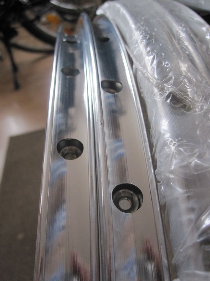

Also, es war jedenfalls die leichteste Felge, die ich bis dato überhaupt je in der Hand hatte - das genaue Gewicht weiß ich leider nicht mehr, aber es lag unter deutlich unter dem, was "normale" einfach geöste Felgen (... was ist da typisch ? - um die 540 Gramm ? - dann hatte die FB vielleicht 490 oder so.) wiegen.
Und sie hat diese eigenartige offene "Trichter"-Bauform bei den Ösen, die m. E. auch nicht unbedingt auf höchste Stabilität hin konstruiert ist:
Man sieht auf diesem Bild auch gut, wie dünn bzw. filigran der innere Felgenboden ausgeführt ist.
Aber abgesehen davon bin ich eigentlich schon der Meinung, dass ein relativ leichter Fahrer diese Felge auf relativ ebenen Straßen (bzw. bei entsprechend "zivilisiertem" Fahrstil ... :cool:) bedenkenlos fahren kann - sonst hätte ich sie @MukMuk auch gar nicht erst angeboten.

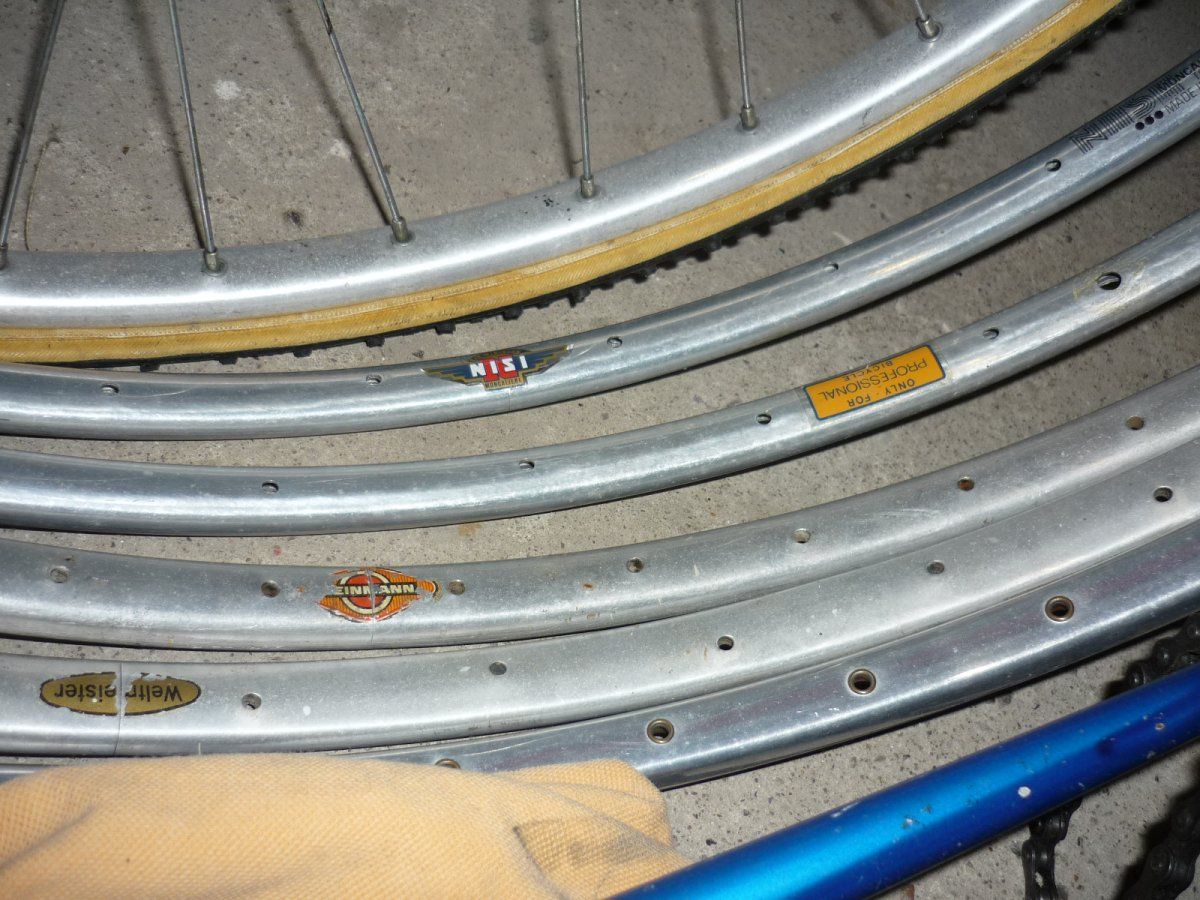

Wenn ich diese hochglanz Duralcas immer wieder sehe... muss ich meinen Satz auch mal auf Vordermann bringen...
Aber leichter sind die hier:
Mach mal - lohnt sich:
Warum die aussahen, wie nach einem Hausbrand?
Weil ich die rostigen Dinger in den 80ern mit der Dose flimschig schwarz ueberlackiert habe um die beim Cross oder bei Eis und Schnee auf der Strasse zu fahren. Wohlgemerkt, die selben, nicht die gleichen! Darum auch das Schneebild ;-)
Also in meiner Tabelle steht 380 g. Den Wert habe ich seinerzeit mal hier aus dem Forum geangelt. Da mir das aber sehr, sehr leicht vorkam, hatte ich ja vor zwei Seiten nochmal den Wunsch geäußert, dass der Muk sie wiegen möge.
So 'ne H + Son Archetype wiegt um die 470 g. Eine Mavic Open Pro soll 435 g wiegen.

Eine einzelne FB190 wiegt laut meiner Küchenwaage 360g.

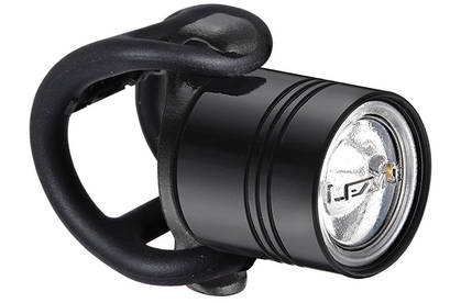

Als kleine unerwartete Überraschung darf ich nun doch noch etwas polieren: Das kleine Lezyne Femto Rücklicht in Schwarz muss Silbern werden. Das dürfte kein Problem sein, denn der Körper ist aus Aluminium. Mal sehen, ob ich die vielleicht sogar ans Schutzblech oder unter den Sattel bekomme, denn die Gummihalterung ist hässlich.
