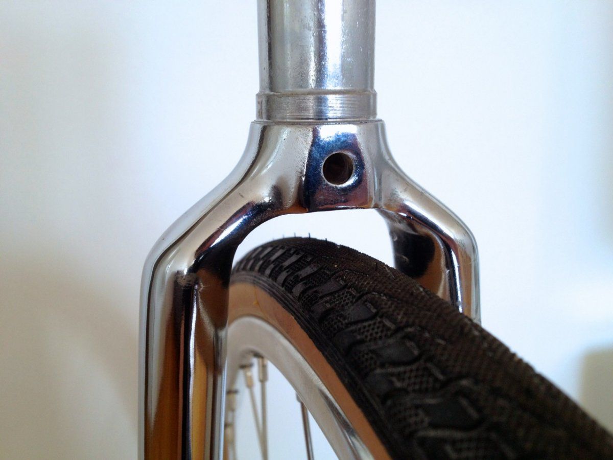

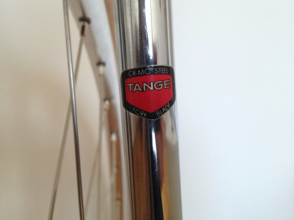

Ich hätte noch eine Tange Gabel die etwas besser geeignet zu sein scheint. Zwischen dem 25er Reifen und der Gabel sind 11mm Platz. Das könnte evtl. gerade noch so klappen. Evtl. 23er Reifen?

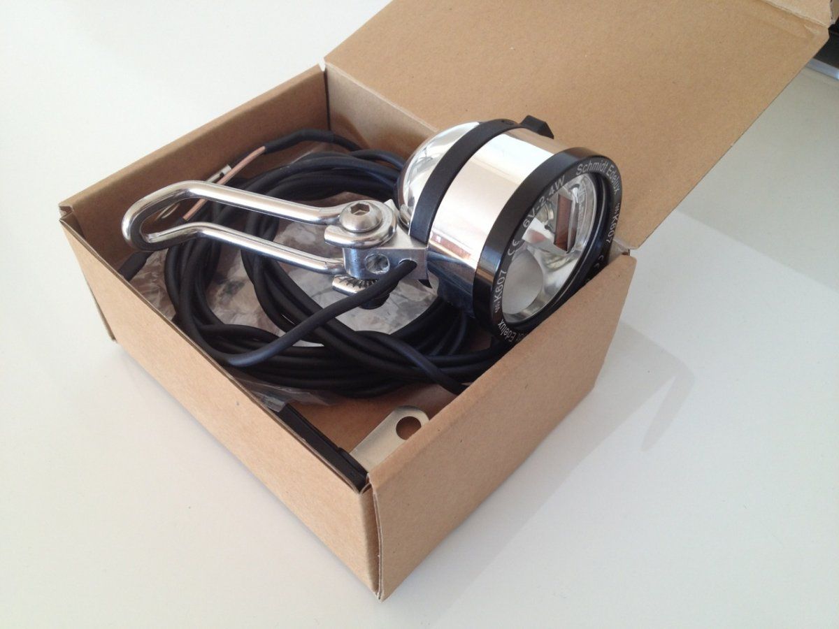

Die Edelux ist inzwischen auch da, deutlich kleiner als die Busch Müller und macht einen sehr guten Eindruck. Das Kabel ist jedoch zu dick, um es in der Gabel zu verlegen:

Wieviel Platz sollte denn zwischen Gabel und Reifen sein?

Am Einkaufsbianchi ist auch nur 1cm Platz zwischen den Reifen und der Gabel. Dort passen Schutzbleche wunderbar. Dann passen auch am PR 5000 welche dran wenn ich die Tange Gabel nehme. Es geht ja um ein Rad für Regentage und nicht um damit im Winter die Alpen zu überqueren.
