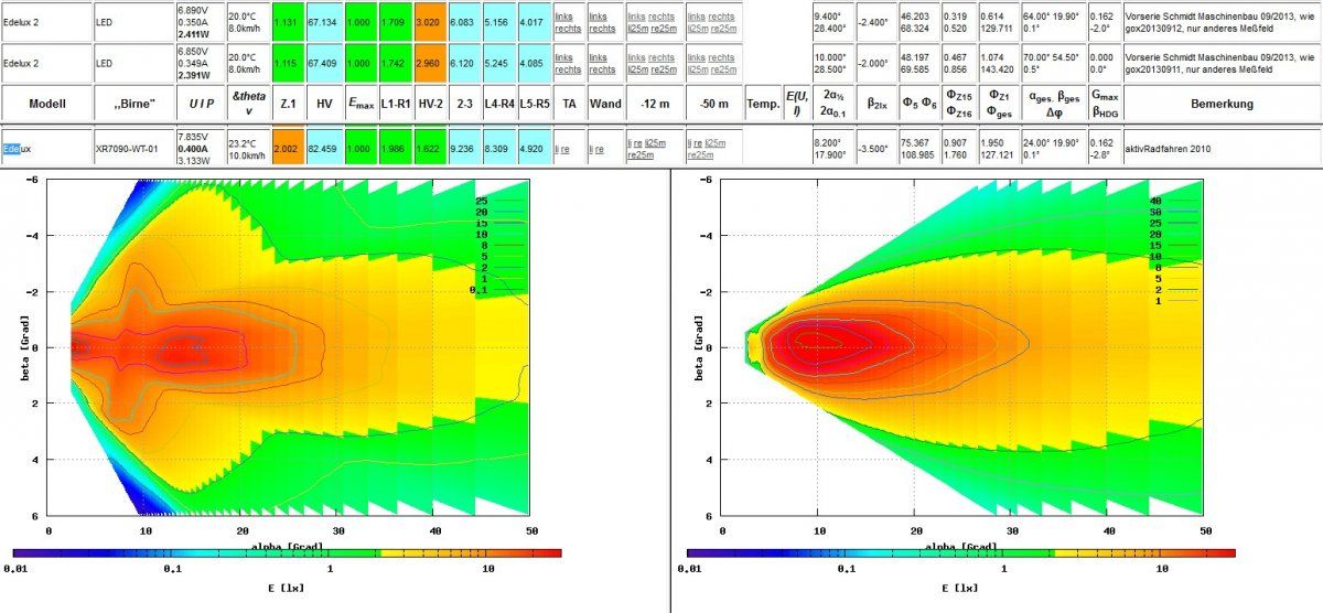

Hier noch ein Vergleich der beiden Edelux Versionen:
Jetzt fängt's aber an wissenschaftlich zu werden hier. :D
