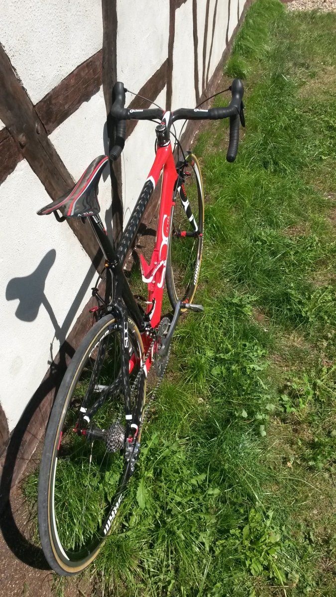

Noch ohne Probefahrt (kommt nachher)
7,25Kg ohne Flaschenhalter aber mit Pedalen, also im Canyonkatalog würde 6,8 Kg stehen....
Sub 7 wird wohl nur mit ner sehr leichten Kurbel und ner anderen, dafür hässlicheren, Stütze was werden, aber wer braucht das schon....
Bessere Bilder muss ich auch mal noch machen, war ganz zittrig vorhin als ich es auf den Hof trug.
Klasse Aufbau:daumen:
Mich persönlich würden die farbigen Reifenflanken und die Decals auf den Laufrädern stören, machen das Gesamtbild etwas unruhig.
Ich bin auf deinen Fahrbericht gespannt ;)
Klugscheißmodus an = Die Reifenflanken sind nicht farbig sondern natur mit geklebter Lauffläche, sowas kriegen nur die Italiener mit der Hand in einer Mondscheinnacht hingefriemelt. ;-) Mir gefällt gerade diese Optik die sich wohltuend von der Uniformität des 4000ers abhebt...
Ansonsten muss ich mal sehen wie sich dieser Schickimickilenker fährt (316g) ist irgendwie anders als meine anderen Rennlenker.
