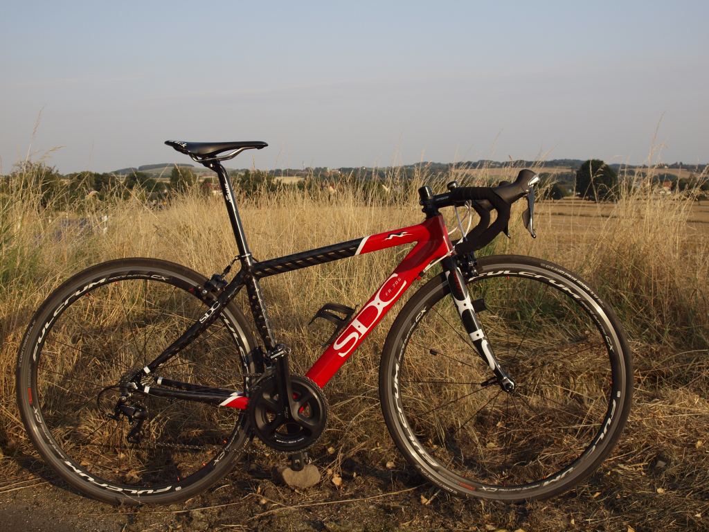

Nachdem die Post doch noch so gnädig war, das Paket mit den Komponenten am Samstag zu liefern, wurde das Schmuckstück vollendet.
Kataloggewicht: ca. 7,7 kg, mit Pedalen (komplett fahrbereit) ziemlich genau 8 kg. Der "lange" Vorbau (100mm, -10°) ist es leider doch nicht geworden, da das Rad zu lang wurde. Schwergewicht am Rad sind eindeutig Pedale (370g), Sattelstütze (300 g), Laufräder (1850 g "nackt") und Lenker (300 g) und die Gruppe.
Die ersten 100 km sind auch schon geritten. Super Teil geworden. Es muss nur noch die Gabel auf Endlänge gekürzt und neue Flaschenhalter organisiert werden.
