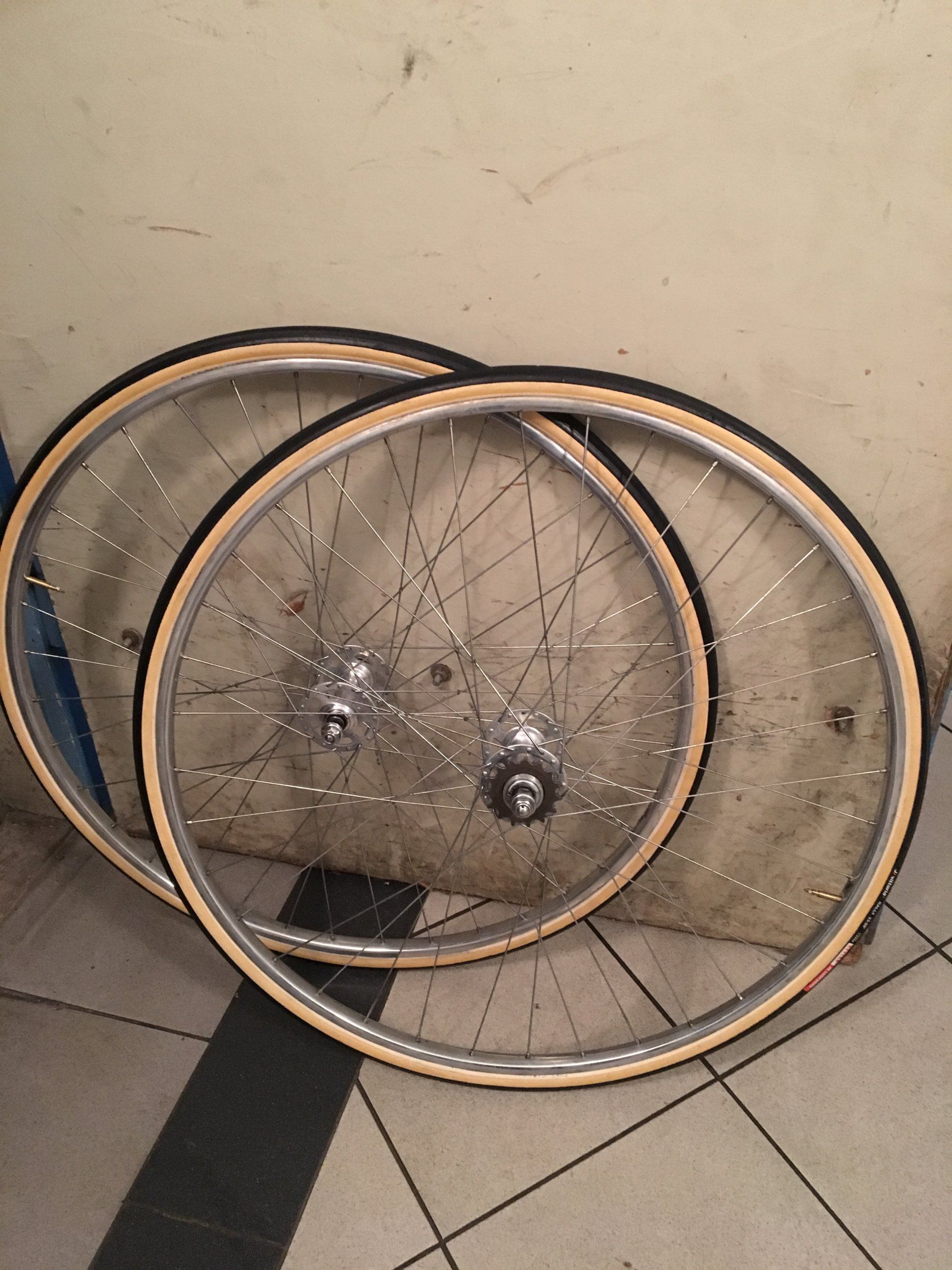

Denn online habe ich bei einem Rennradteile-Händler direkt um die Ecke ein unschlagbares Angebot gefunden. Auf dem Weg von Arbeit nach Hause habe ich dann zugeschlagen. Der kleine Kaufmann in mir hat nämlich blitzschnell kalkuliert: Normandy Naben+Mavic Felgen+Speichen+Zusammenbau+Schlauchreifen vs Campagnolo Record Pista Laufradsatz fertig inkl neuer schon montierter Reifen.
Der Campagnolo Pista LRS war dann doch um einiges günstiger. Auch wenn ich noch einen Lockring organisieren müsste:) Ergo zugeschlagen, man muss auch mal Glück haben.
So nun wird also bis auf Steuersatz/Innenlager/Kurbelgarnitur/Pedale nichts französisches mehr übrig bleiben...
Schade :rolleyes: hat ja so schön angefangen. Aber scheinbar kann auf der Bahn nichts Campa das Wasser reichen.
Und da es kein „echter“ Franzose ist, darf man sich mE auch gern in Richtung Italien orientieren. Wobei Kurbelgarnitur bleibt ja Stronglight, die Campa Pista Kurbeln sind mir mittlerweile zu unverschämt teuer geworden
Schöner LRS... sind das Grünert Felgen? 27"? An einem Bahnrad kannste eigentlich alles verbauen und mixen...

Moin Sir, sind 28“ Nisi Toro Felgen.

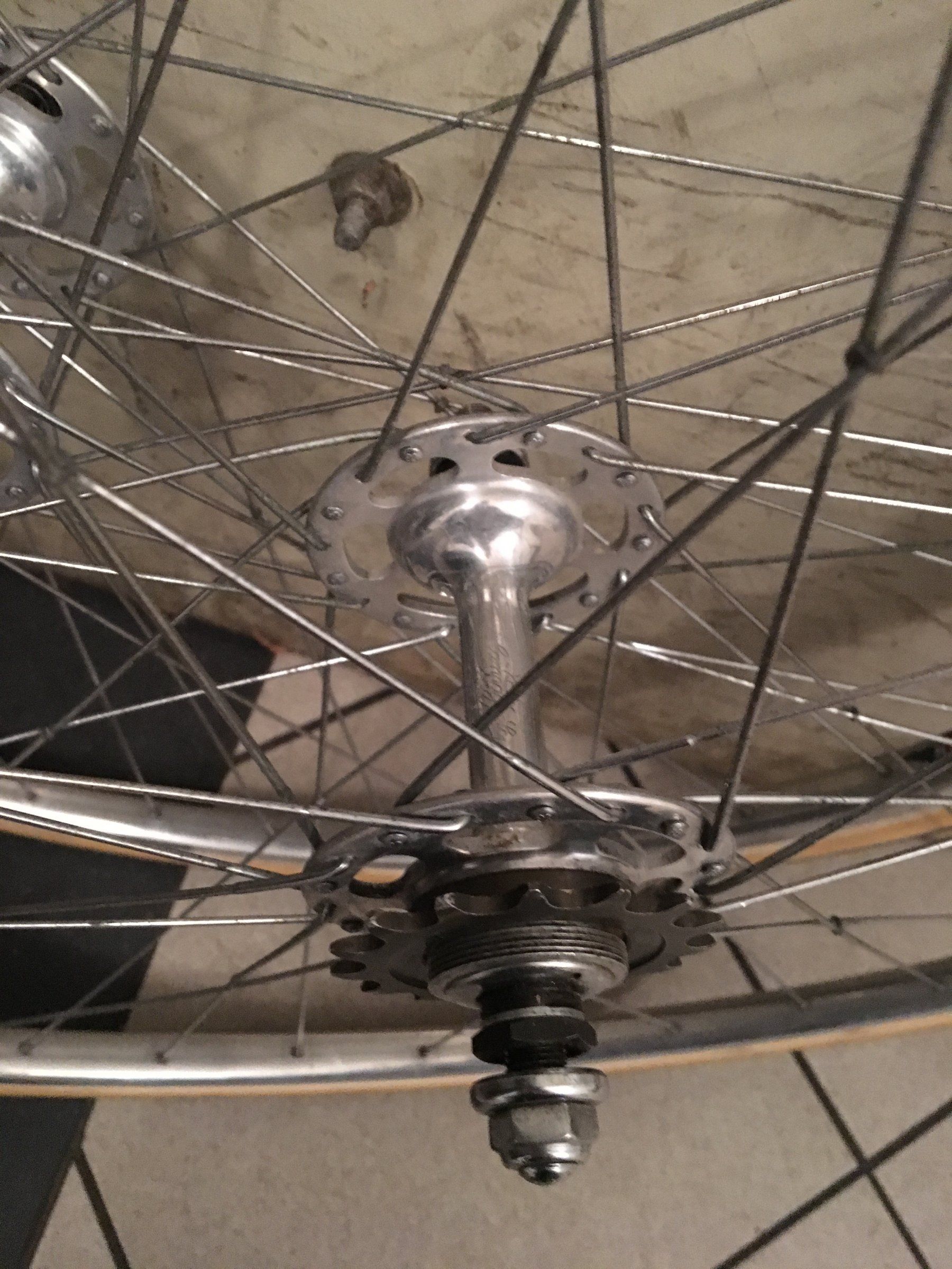

Wozu brauchst du einen Lockring? Brauchen nur Sprinter über 100Kg
Ja, suche sowas momentan, wie soviel anderes auch :p
Würde aber erstmal einen fertigen LRS bevorzugen, sonst komm ich gar nicht mehr zu Rande mit meinen Baustellen.. ;)
Solltest du später immer noch suchen melde dich, ich weiss allerdings dann, dass du verzweifelt bist und muss ich Preisaufschlag verlangen:D
Ach, ist das so? Darüber hatte ich mir noch keine Gedanken gemacht. Ich bin davon ausgegangen, dass der da einfach dran gehört!
genau deswegen fehlen die immer ;)
Ich hab auch paar mal diese aufsteck-adapter-Ritzel von MICHE montiert... da braucht man den Lockring dann auf jeden Fall. Sonst eigentlich unnötig, es sei denn Du willst auf der Bahn skidden... was glaube ich verboten wäre ;)
