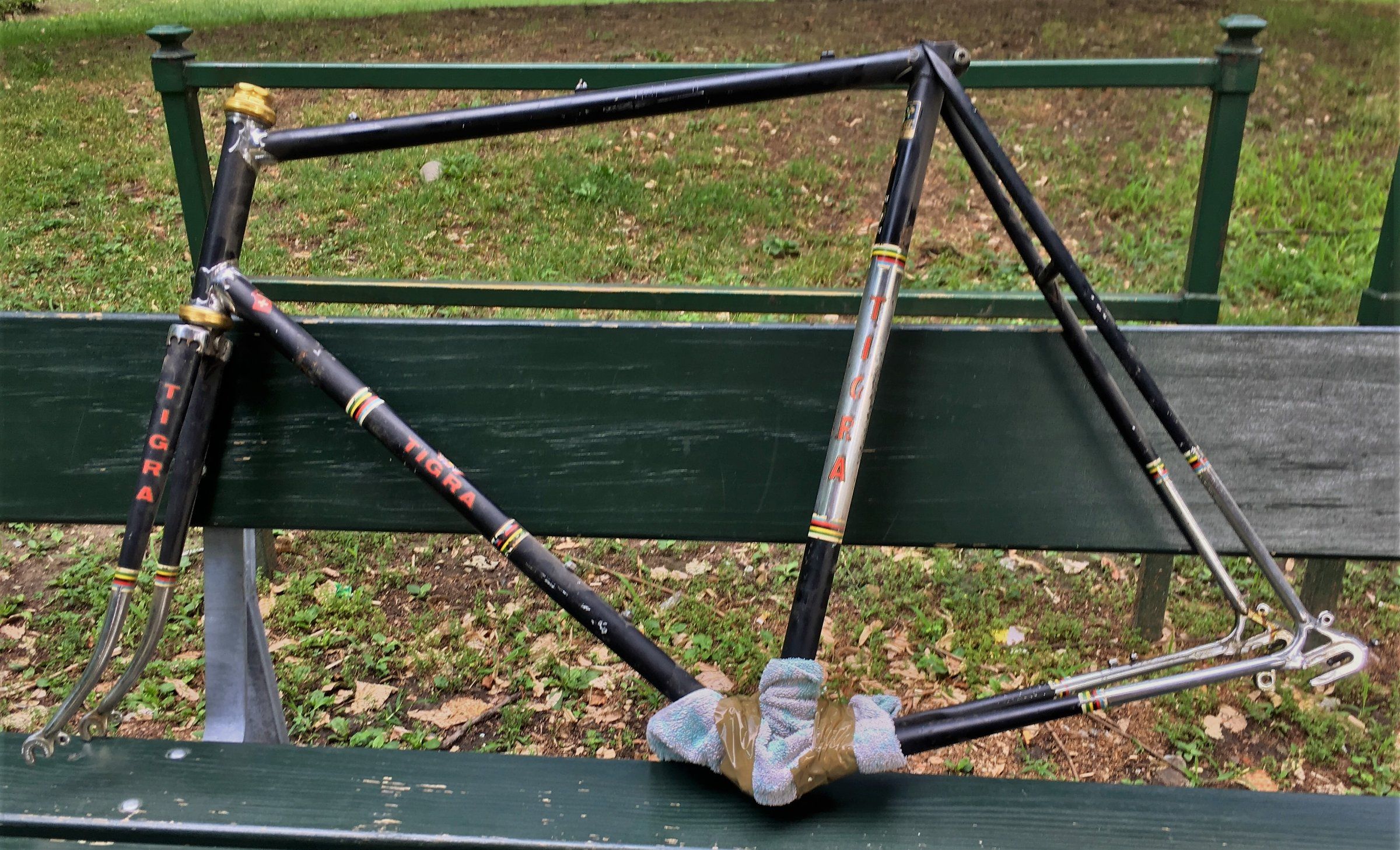

Bei dem Rad handelt es sich um ein Tigra aus Gränichen CH aus der Mitte der 70er Jahre.
Der 78er Katalog enthält dieses Bild und zeigt eine Ausstattung die in ihrer Vielfalt ihres gleichen sucht.
Dura Ace, Simplex, Edco und Sakae - alles was der Markt zum Thema Schwarzgold hergab, ein würdiges Pendant zum Puch Vent Noir I aus der anderen Alpenrepublik.

Der Rahmen ist jetzt von Herrn Christian Pyttel begutachtet und gerichtet worden.
Ein überschaubarer Investititionsrahmen.
Verschiedene andere Teile z.B. 7200 Kurbel mit goldenem Kettenblatt sind auch schon da, für die goldene Simplexgruppe muss ich erst noch ein Mercier oder PY zum Schlachten finden.:D:bier:

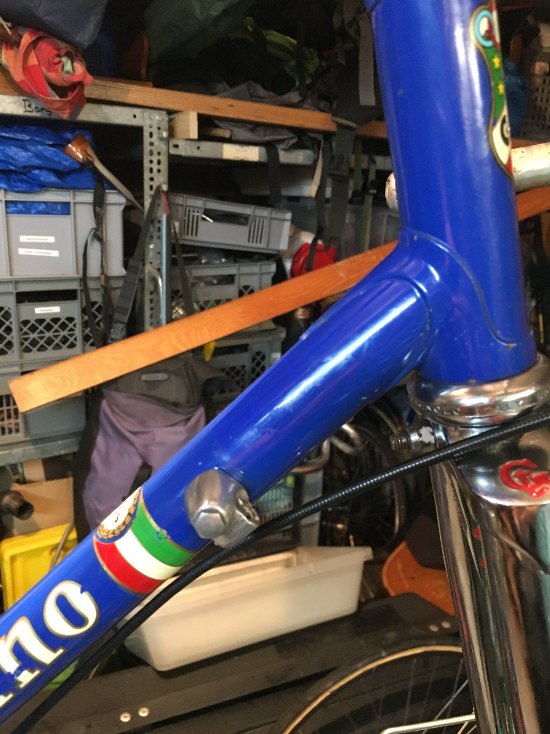

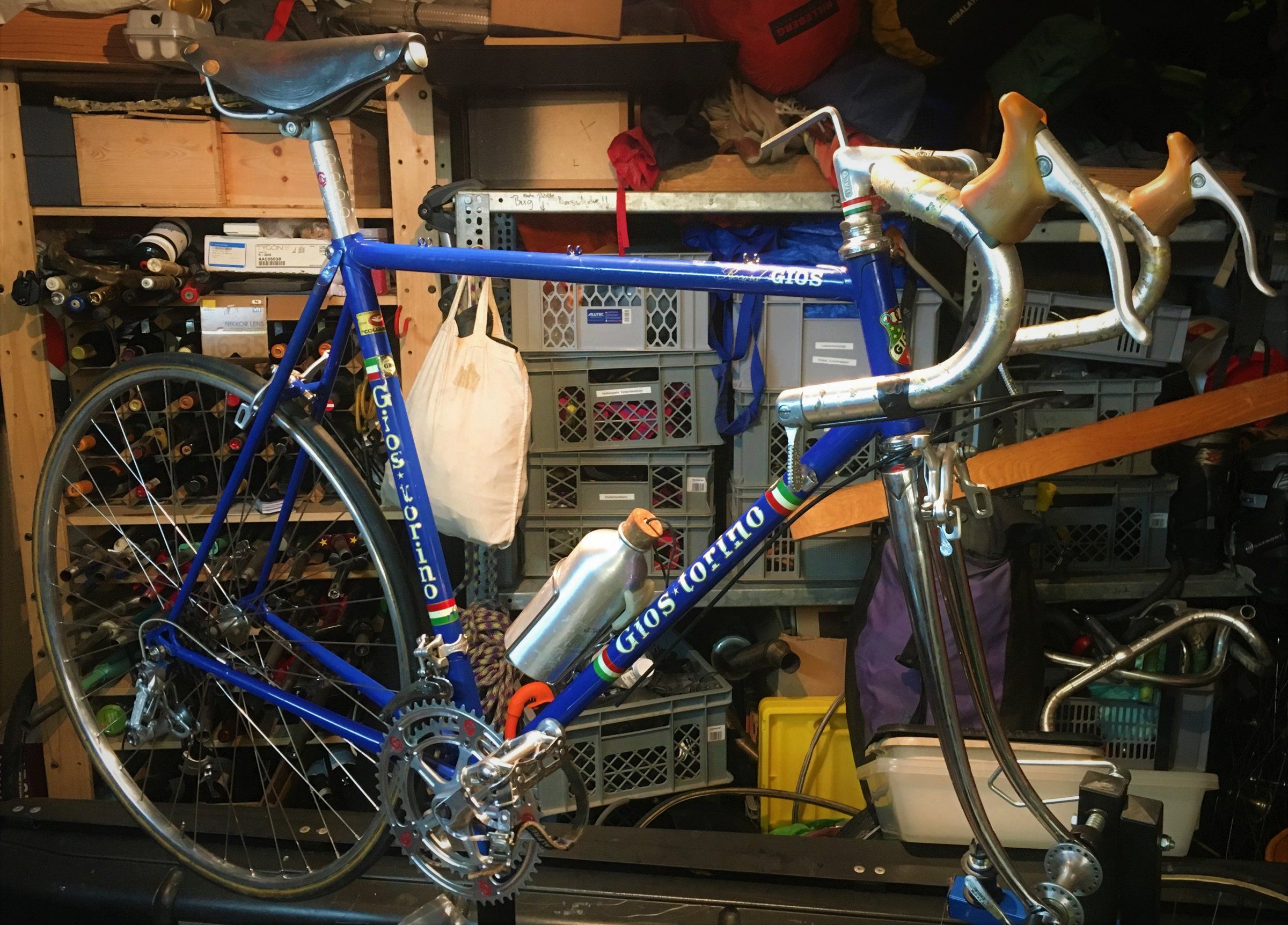

Der Rahmen steht schon seit Gent 2016 bei mir, die Gabel hat Marco Gios im letzten Winter aus einer mit zu kurzem Schaft gebaut und neu verchromt.
Es ist ein sehr früher Rahmen mit GF Tretlagergehäuse. Aldo denkt das er aus dem Jahr 1973 stammt.
Bei den frühen Rahmen sieht man noch sehr viele Variationen (verschiedene Muffen, verschiedene Kurven der Sitzstrebenspiegel).
Dieses Rad wird als Gios Record aufgebaut also noch mit der Campagnolo Nuovo Record Gruppe.
Außerdem werde ich das erste mal Lenkerendschalthebel verwenden, wie sie von einer Reihe von Profis für verschiedene Rennen von den 60er Jahren bis hinein in die 70er Jahre verwendet wurden.
Hadern tue ich noch mit den Widerlagern der Züge am Rahmen, zu modern. Vielleicht weiß ja jemand eine zeitgerechte Alternative oder ich leite einen künstlichen Alterungsprozess ein.
Für Hinweise, Anregungen bin ich wie immer dankbar:D

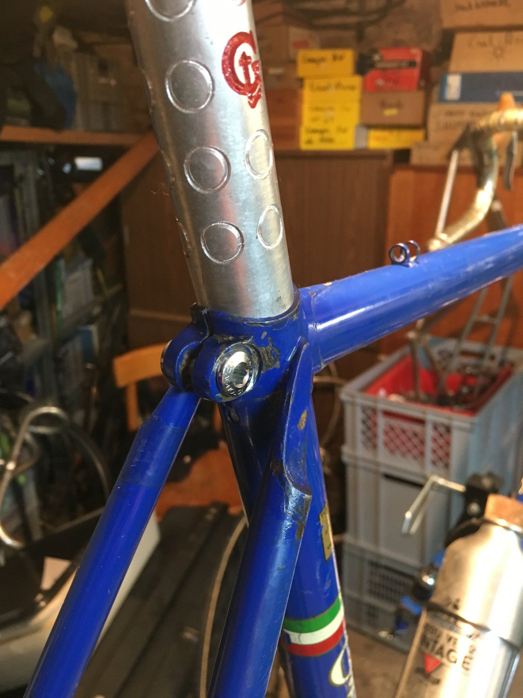

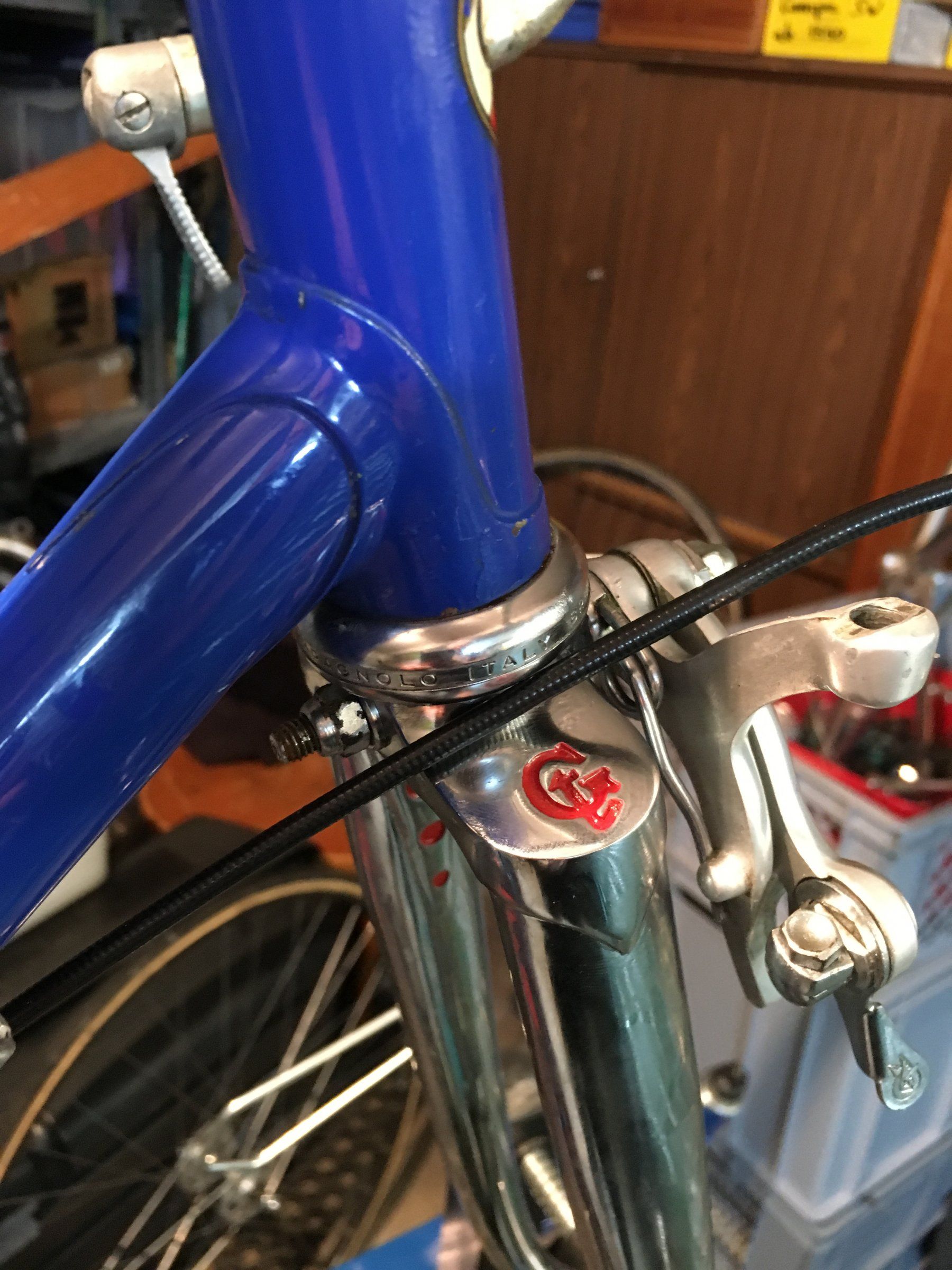

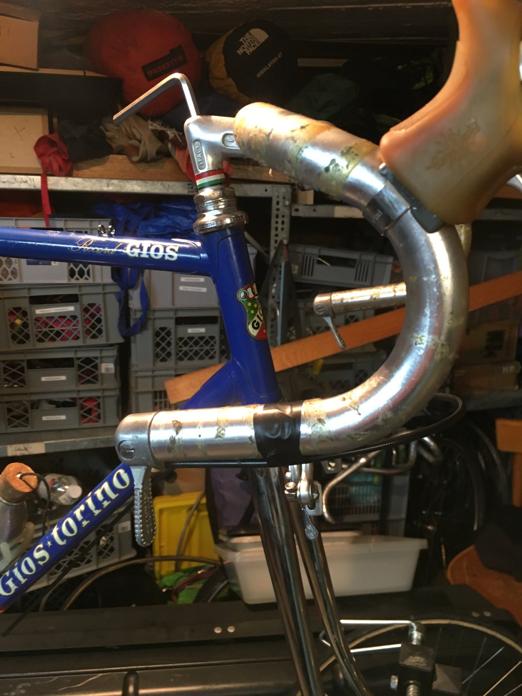

Anhang anzeigen 606885 Anhang anzeigen 606890
Wie wurde das denn normal damals gemacht? Oder fuhr man Lenkerschalthebel nur in Verbindung ohne Anlötteile am Rahmen?
Die Rahmen von Gios hatten schon recht früh Anlötsockel, vorher gab es entsprechende Schellen.
Ich muss mal bei den Gios Crossrahmen nachsehen.
Ich habe das Projekt Lenkerendschalthebel abgebrochen und normale Rahmenschalthebel verbaut.
Ich hatte einfach zu viel Reibung im System, was auch an den gewählten außenhüllen gelegen haben mag.
