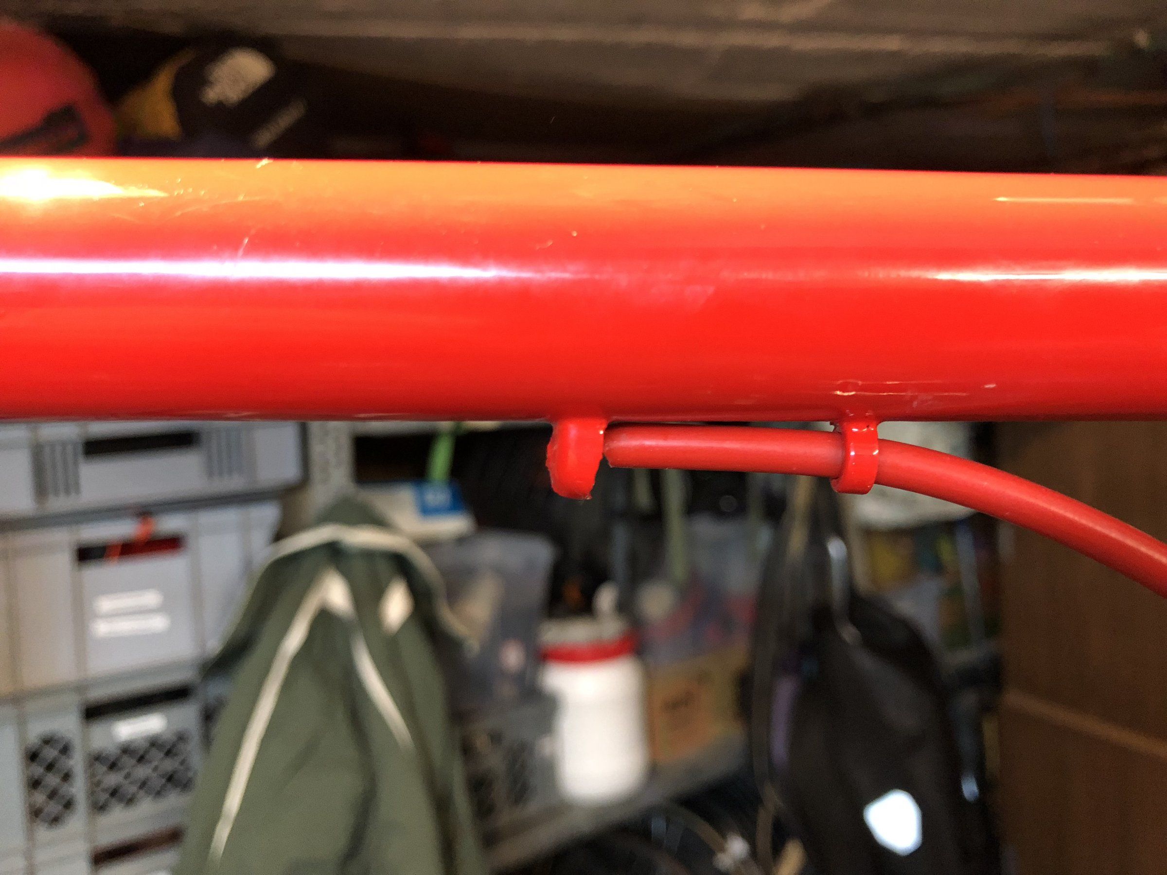

Auf dem ersten Bild wird die Campaschelle verwendet, Anlötsockel sind nicht zu erkennen.
Aber keine Angst, die Flex bleibt im Werkzeugschrank.

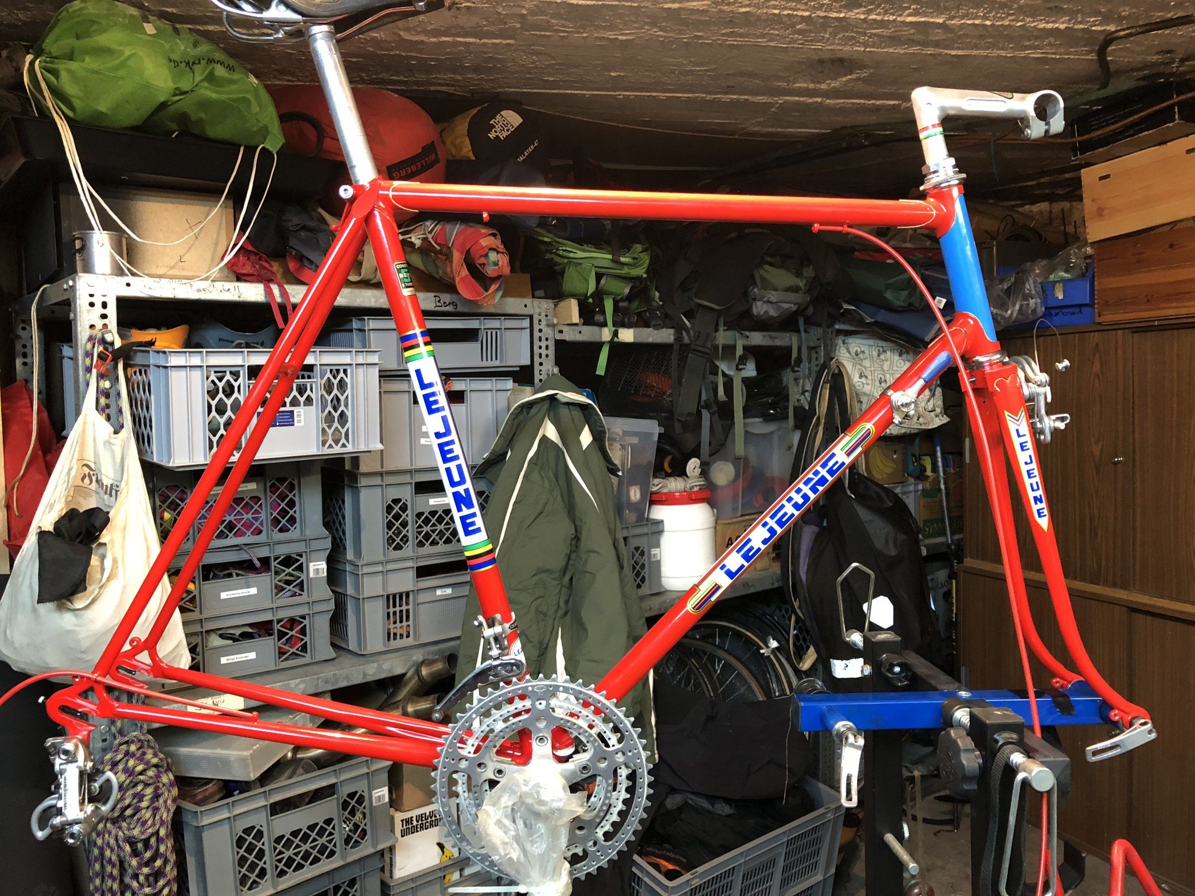

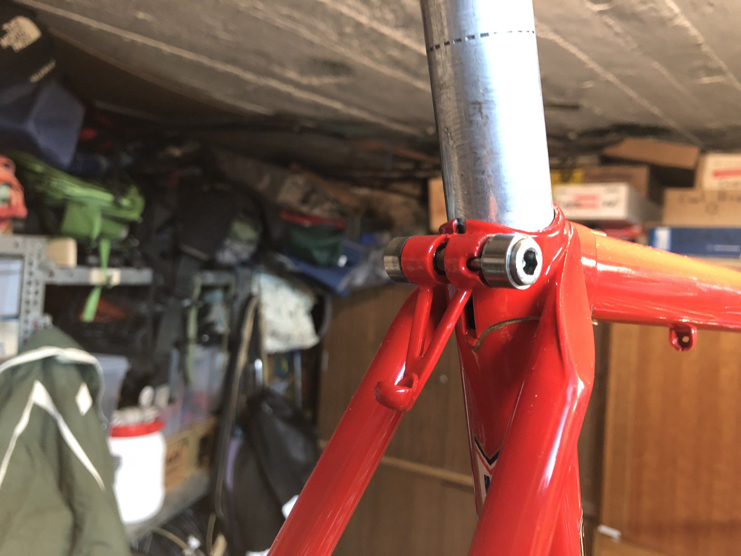

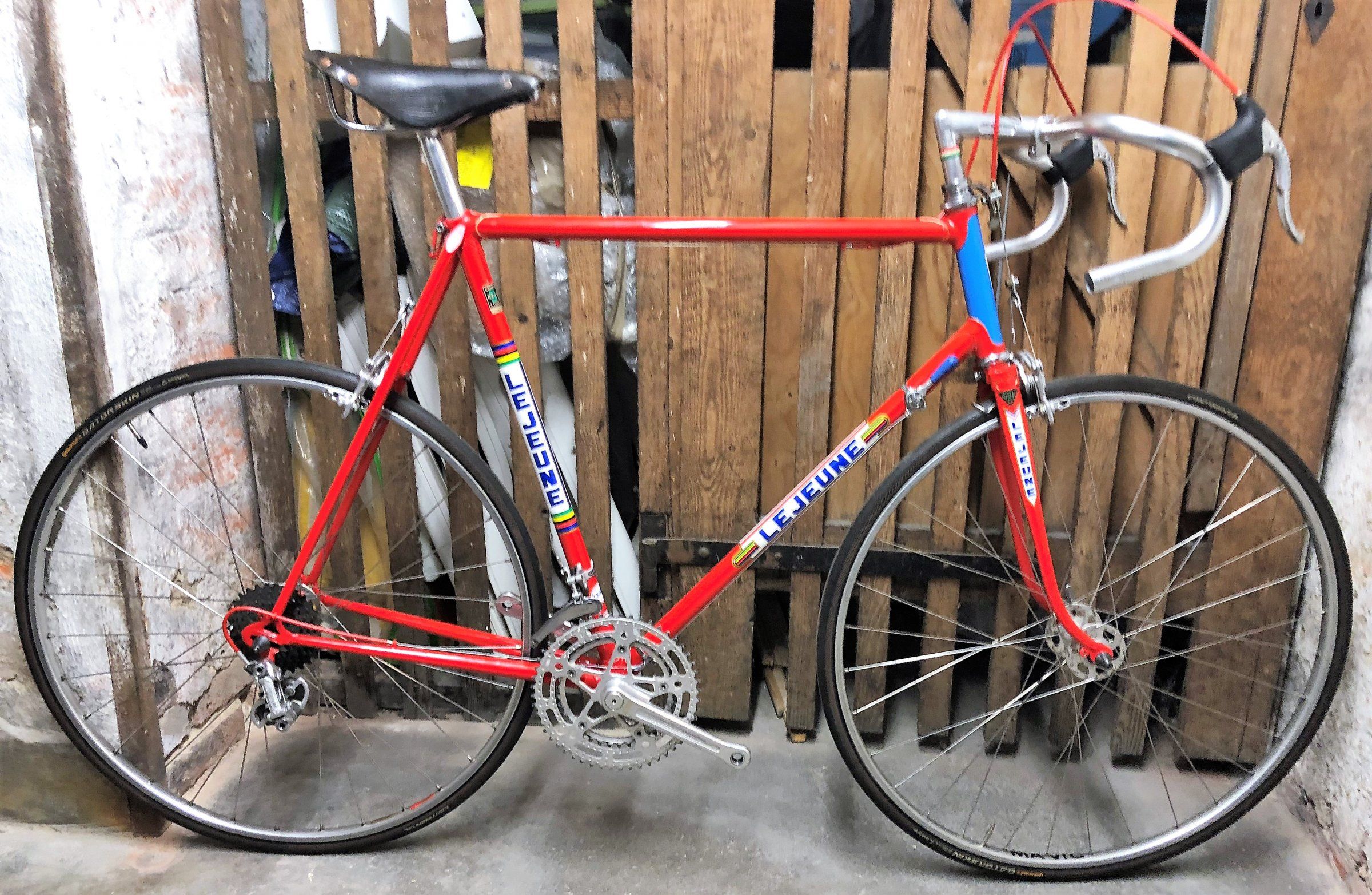

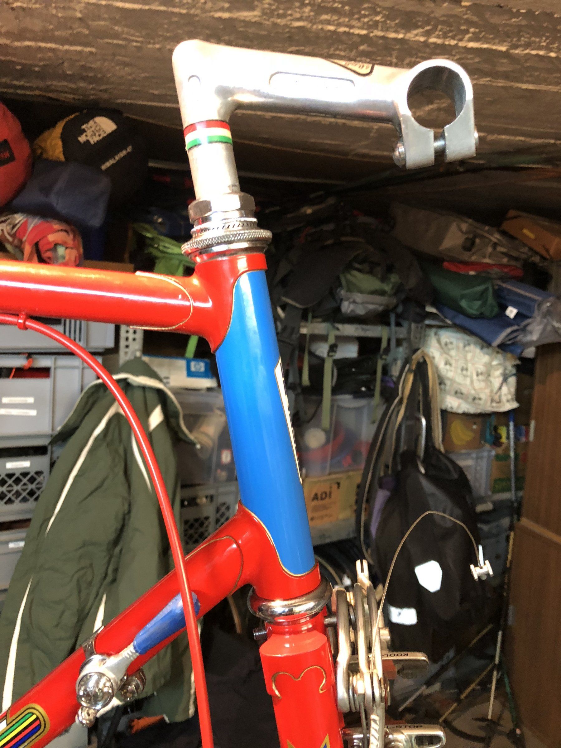

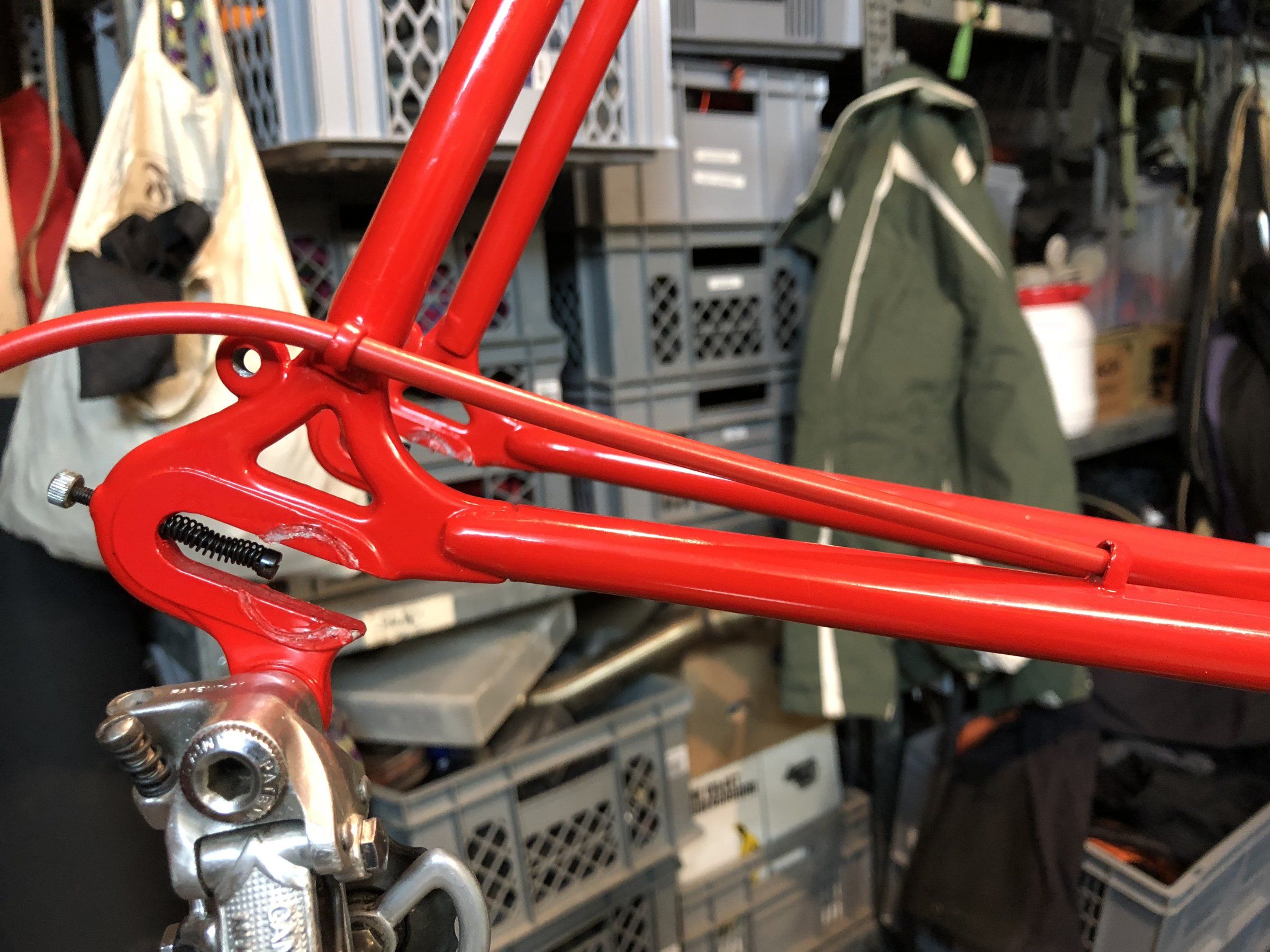

Neu im Stall, ein Rahmen der Fa Lejeune, eins der größten und erfolgreichsten Teams der 60er und 70er Jahre.
Der Rahmen stammt aus Uk ist neu lackiert (leider) und weist alle Merkmale der späteren 60er / frühen 70er auf.
Einige wirklich
sehr schöne Details.

Krass. Lejeune ist wirklich eine gute Adresse. Hab schon einige hübsche Räder bewundert und die Firma ist eine der wenigen, die noch aktiv sind in F.

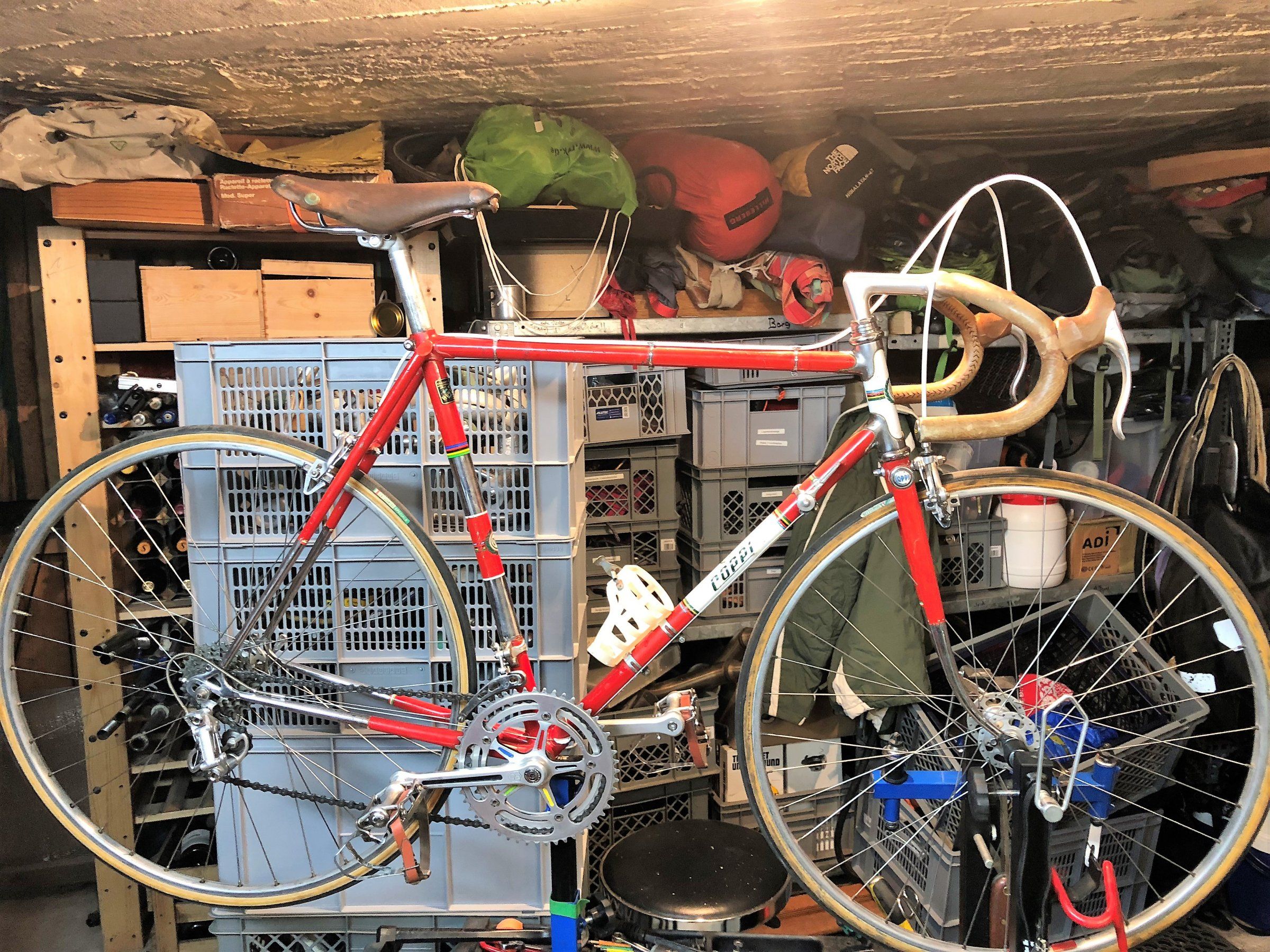

Und das ist der nächste Kandidat, ein Coppi Campionissimo, von Fiorelli in der ersten Hälfte der 60er gebaut.
Ich habe es im letzten November in Ghent erstanden und erst einmal die nötigen Teile zusammen gesucht.
Hier muss vieles getauscht werden.
Lenker,Vorbau,Bremsen samt Hebeln, Schaltwerk,Umwerfer und nicht zuletzt der Flaschenhalter.
Verbaut werden Universal 61 Bremsen und Hebel, Record Schaltwerk und Hebel der ersten Generation, Lenkerendschalthebel und ein 3T Record Vorbau der ersten Generation mit einem neuem Lenker.Die Pedale, obwohl mit Nuovo GranSport nicht ganz passend, bleiben erst mal.
