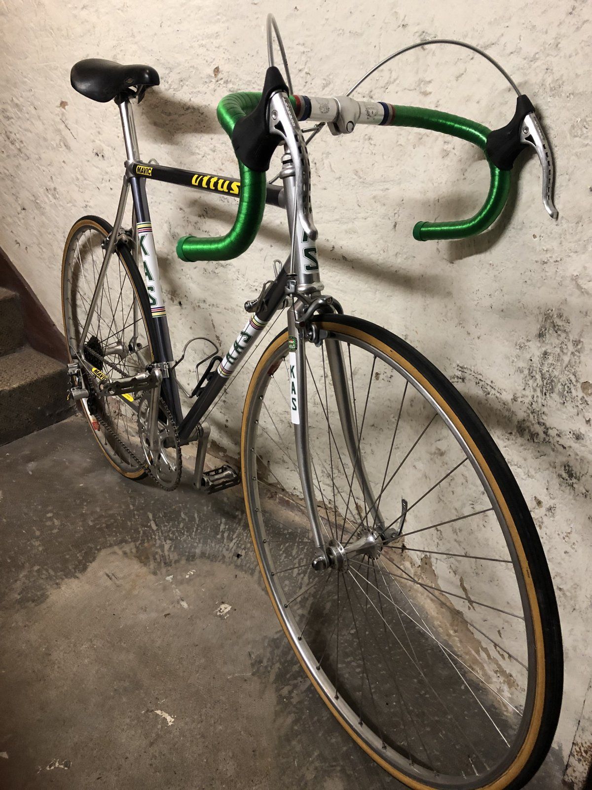

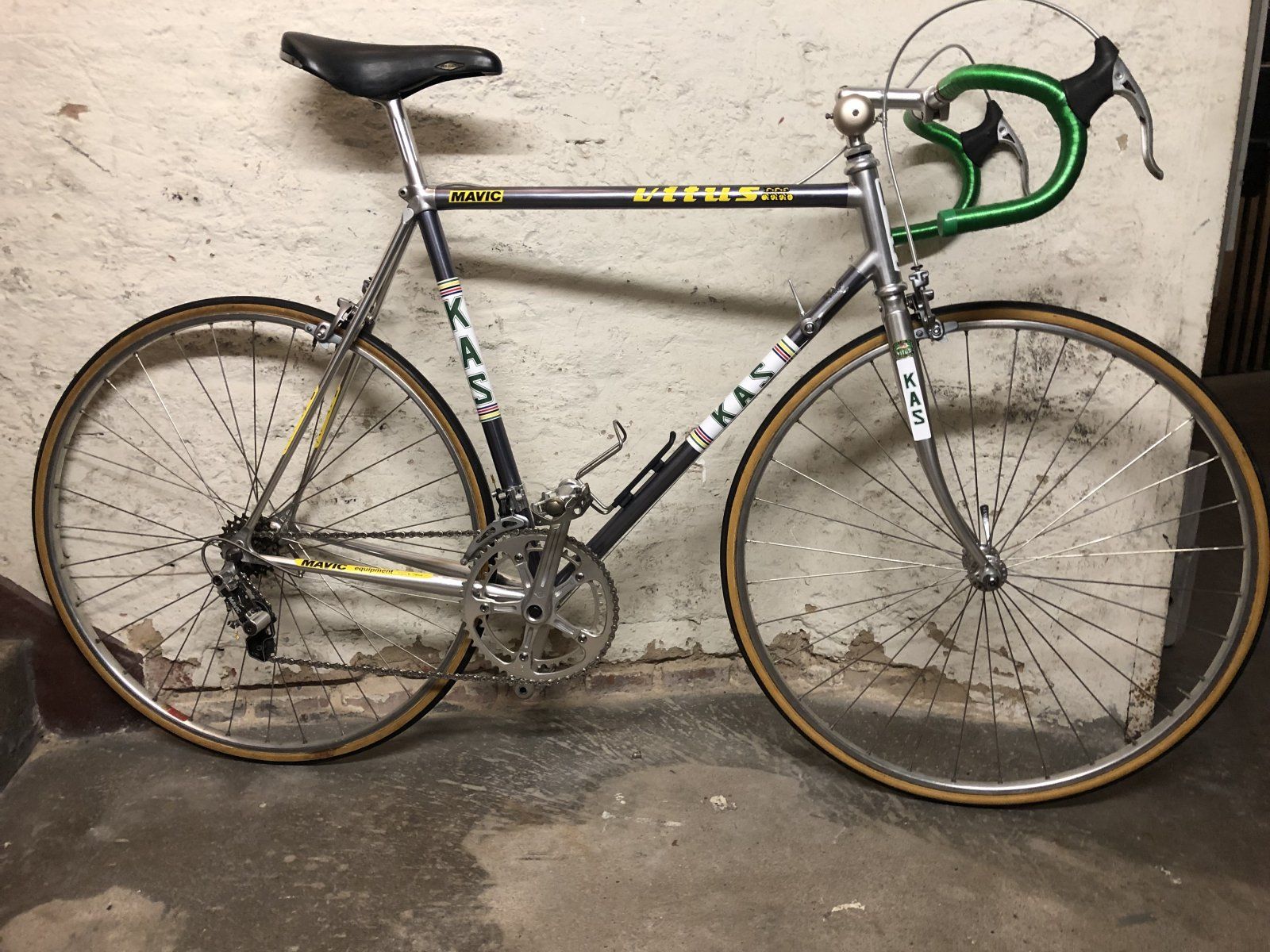

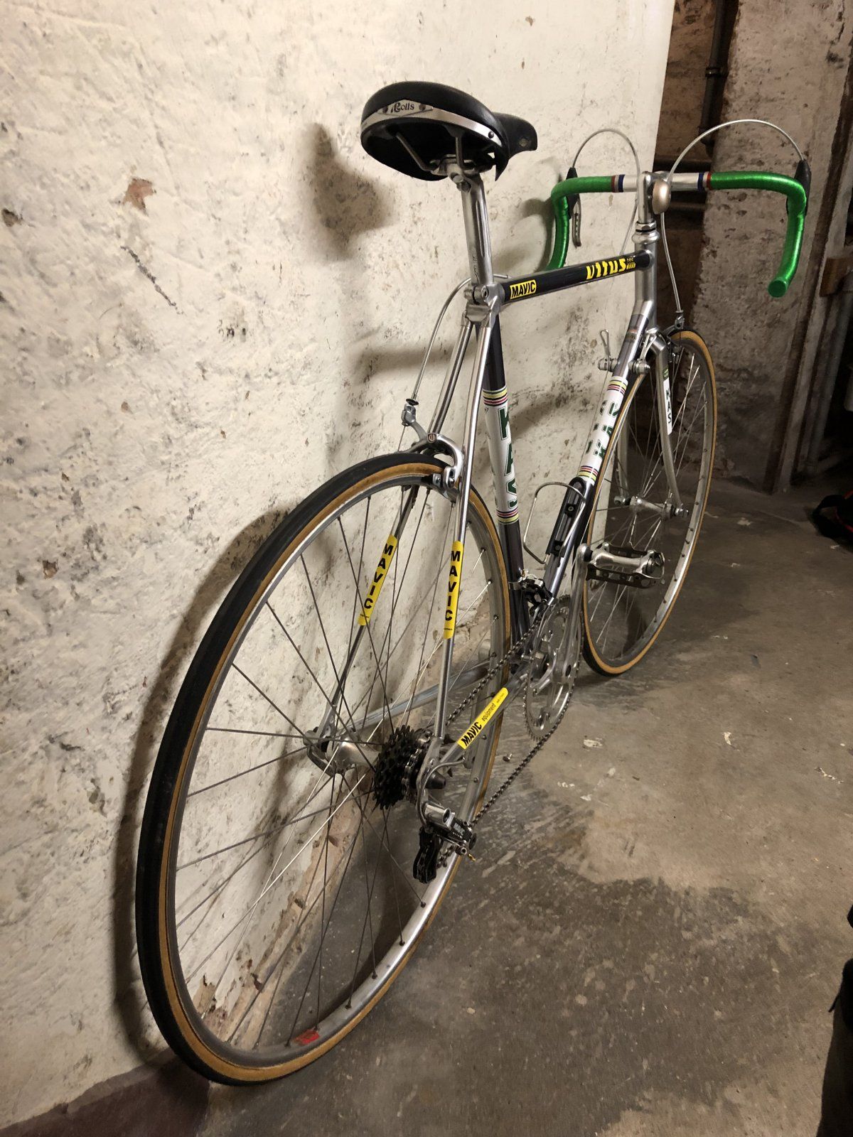

Grün, grün, grün ist alles was ich habe...
Grünes Benotto von einem guten Freund,merci!
8,1kg ohne Pedalhaken und Tricks.
Dafür mit Klingel.
Unter 8 kg sollte zu schaffen sein.
Hier ist noch Potential: Innenlager, Schnellspanner, Kurbelschrauben Vorbauklemmung, Reifen.
Anhang anzeigen 724604Anhang anzeigen 724605Anhang anzeigen 724606
Aluhaken mit Shimanoriemen (wenn Du das ertraegst... Ich fand und finde die gut) und ein Sattel mit Alugestell wie etwa Concor Superleggera oder Selle Italia Superleggera, dann bist Du ganz laessig unter 8Kg.
Das gruene Benotto waere was fuer mein naechstes Rad, wenn ich Benotto generell nicht als so brutal in Erinnerung haette und die stammt aus Zeiten, als ich das noch viel lockerer weggesteckt habe...
Der Sattel hat schon ein Titangestell, ein Paar schwarze ALE Haken habe ich noch irgendwoand einem anderen Pedalsatz.
Evtl. kann ich auch noch einen ESL Vorbau und einem Superleggera Lenker opfern, das aber nur im Notfall;)

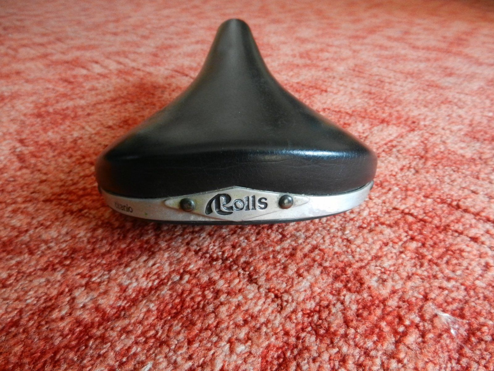

Ach, den Rolls gab es mit Titan, schau an... was wiechtnder?
ESL/Superleggera ist ja schon ne recht weiche Angelegenheit, muss man moegen.

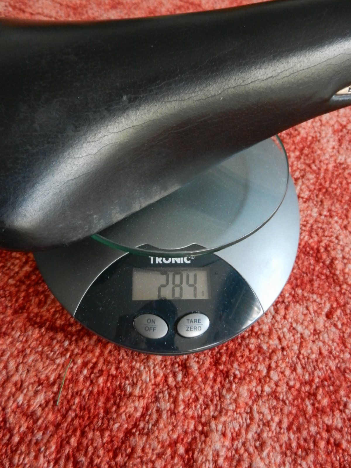

284 g.
Ist das nicht aus Bronze, wie im Text vermerkt?
So ist es, verchromte Bronze, der Museumstext gibt aber Stalen als Material an.

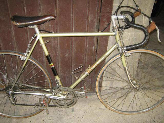

Es wird Zeit das Eroica Rad 2020 zu bauen.

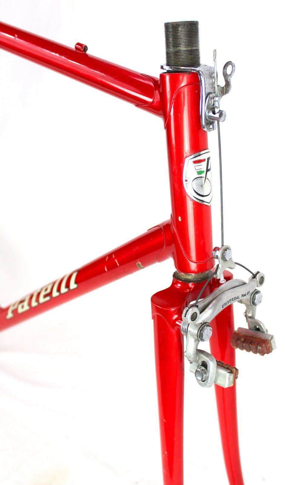

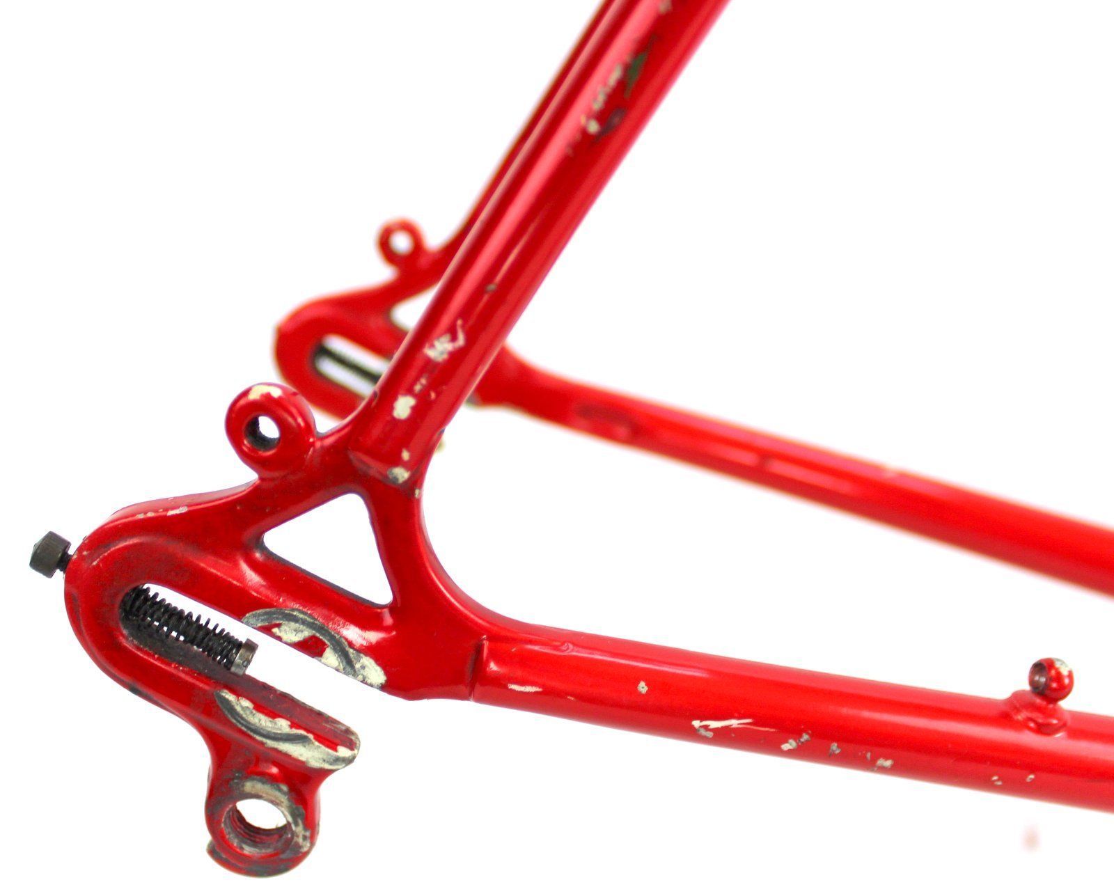

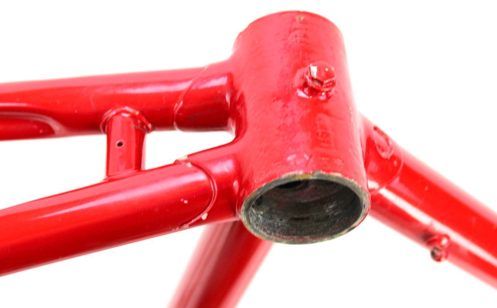

Die Wahl fiel auf diesen Rahmen:
Ein Bologneser Patelli aus der zweiten Hälfte der 60er Jahre.
ungewöhnlich ist die Bremsbefestigung die später von Peugeot in den 70ern für ihr Topmodell kopiert wurde.
Wer mal in Bologna am Bahnhof ist, auch um eine Minute lange der Opfer des faschistischen Bombenanschlags von 1980 zu gedenken, hat nur 3Minuten Fußweg zum immer noch aktiven Radladen der Patelli Brüder.
Da werken jetzt natürlich neue Generationen, die aber weiterhin für die Tradition des Unternehmens stehen.

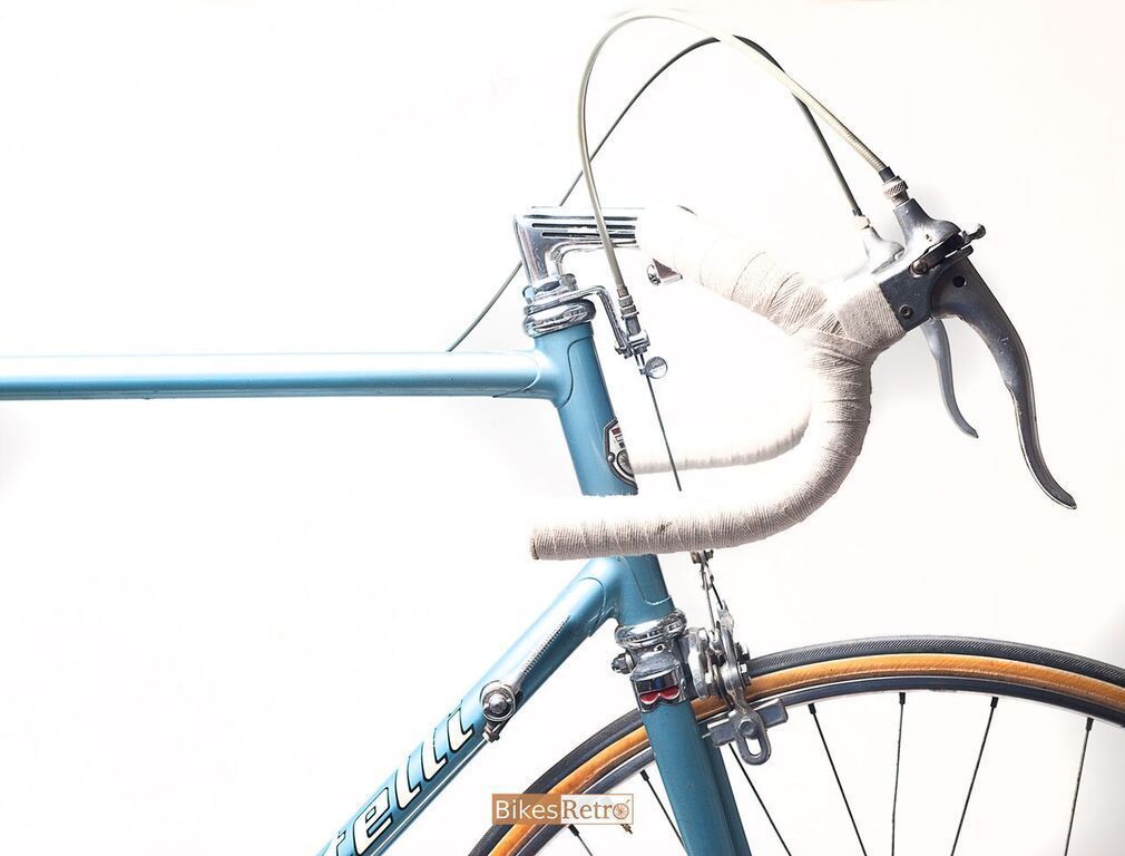

Weil es von den Patelli Mitarbeitern so eingestuft wurde. Zudem waren die Bremsen (Universal 61) in den 70ern schon weitgehend außer Verwendung. Der Lack ist natürlich kein Originallack.
Das Steuerkopfschild gab es aber schon in den 60ern.
Hmmm. Schwer.

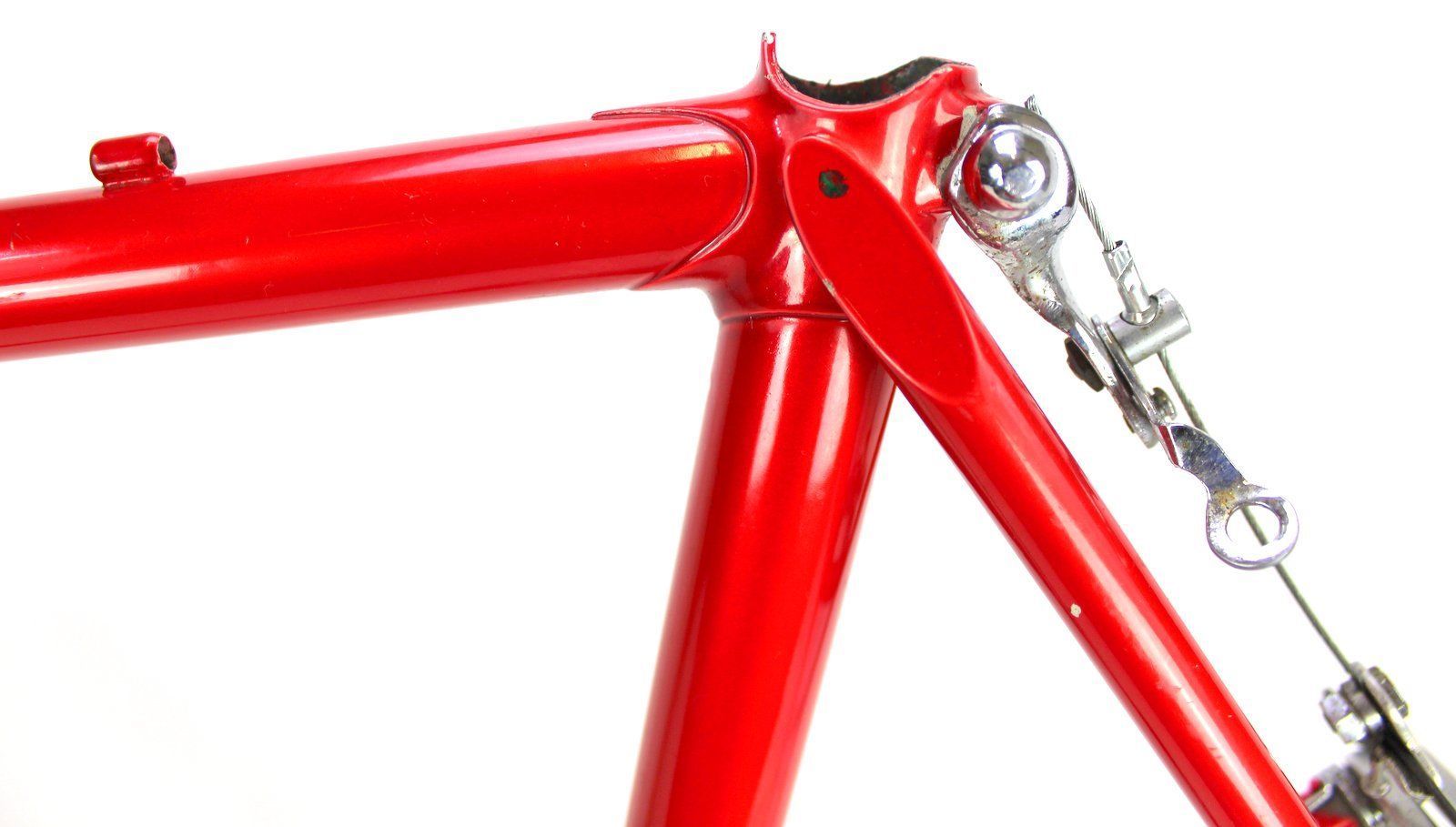

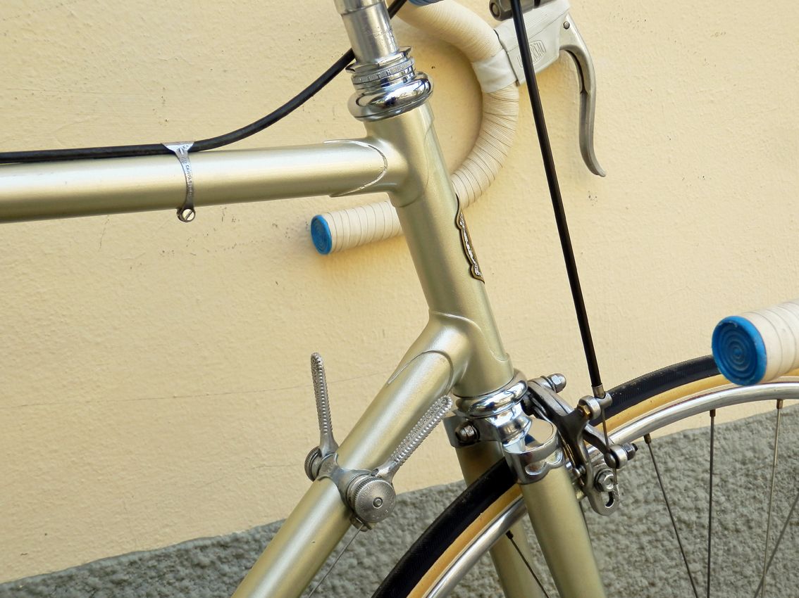

Für mich sieht das nach 70er aus mit der Bremsführung am Oberrohr, Flaschenhalter am Unterrohr und der angelöteten Zugführung auf dem Tretlager. Das kam alles eher ab Anfang bis Mitte 1970. Aber vielleicht wurde mit dem Neulack auch ein wenig modernisiert? Oder könnte es sich um einen Crosser handeln?
Die Patellis aus den 60ern sehen aufjedenfall noch mal etwas altmodischer aus und die 1970er eher in die Richtung deines Rahmens. (kurze Googlesuche)
Age
Hmmm. Schwer.
Zusätzliche Anlötteile beim Neulack sind möglich.
Die Zugführung hatte Luigi Patelli schon in den 60er Jahren verwendet.
Die Innenlagergehäuse ist ein Altes Georg Fischer mit Ölablassschraube.
Der Anlötnippel für die Zugführung des Umwerfers mit Widerlager (Gran Sport/Record) war in den 70ern auch nicht mehr in Gebrauch. Die Steuerkopfmuffen sind die gleichen die man auch in den 50ern schon bei Patelli findet.
in den 70ern hat Luigi ausserdem idR konkave Abdeckplatten für die Sattelstreben verwendet.

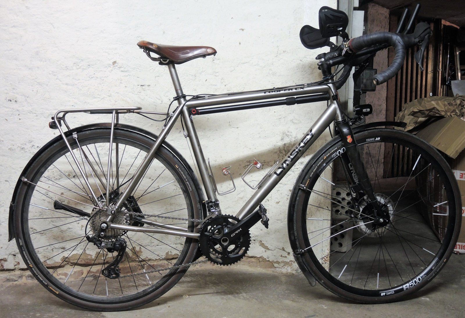

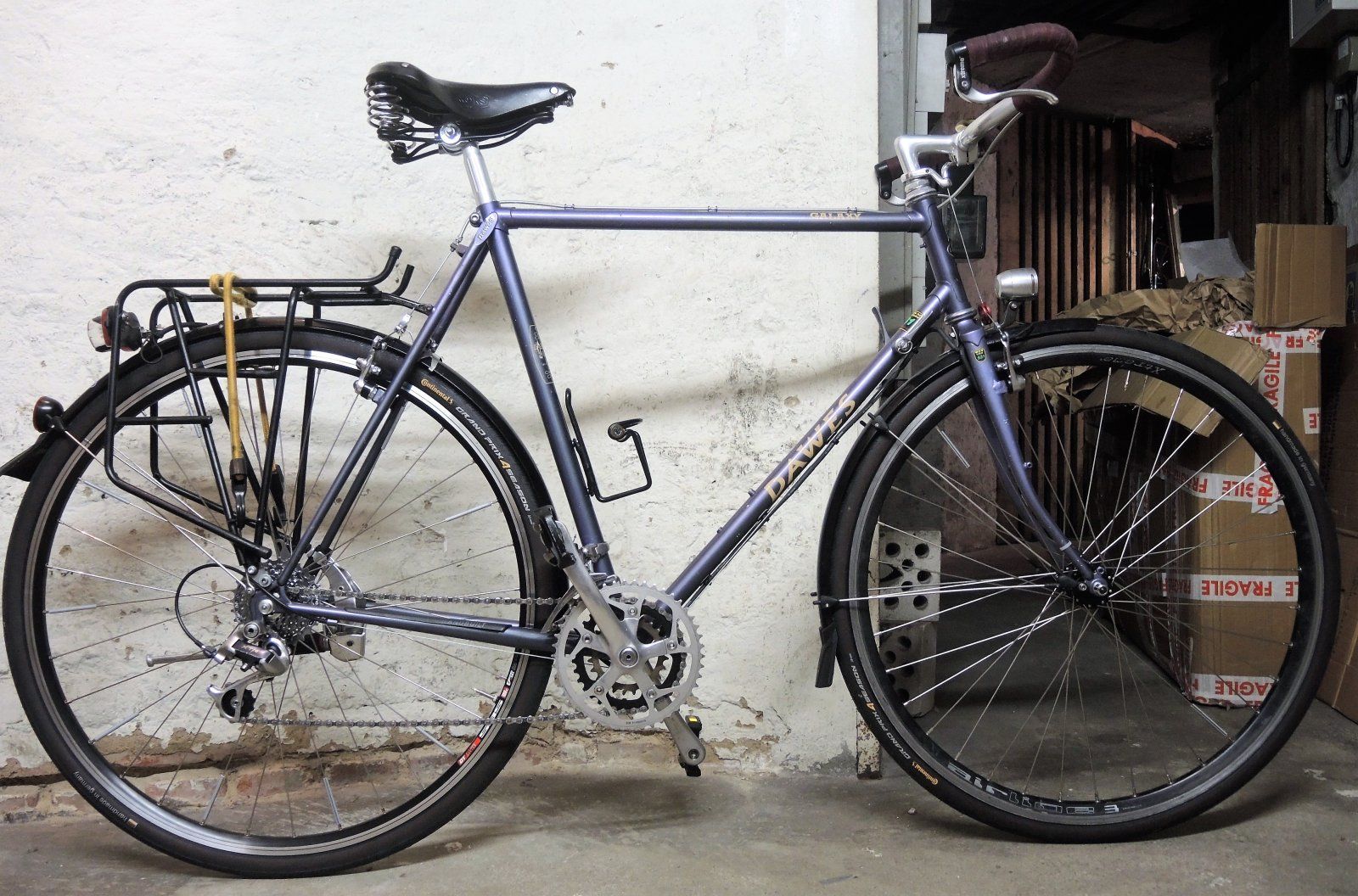

Mein neues Stadtrad, ein Dawes Galaxy, weil das Velodor Herkelmann am rechten Schaltauge gebrochen war.
Im Wesentlichen habe ich die XTR Gruppe vun meinem Hagan Titanal MTB verbaut.
Der letzte Zukauf war ein SP PV Nabendynamo weil ich das Spiel des Shimano 71 ums Verrecken nicht vernünftig eingestellt gekriegt habe. Die Speichen aus dem alten Laufrad konnte ich mit 16er Nippeln weiterverwenden.
Den SP kann ich jetzt gut mit dem Son am Lynskey vergleichen.
und das Lynskey das, nach 200 Probekilometern jetzt vorläufig justiert ist.
Hat jemand von den BPB Teilnehmern oder sonst wer Erfahrung mit der Justage der Aerobars für Touren?
Die GRX Gruppe ist verglichen mit allem was ich sonst so habe schon ziemlich perfekt.
Die Zusatzbremshebel am Oberlenker mussten dem Aerobar weichen und sind zu haben.
Und ja, ich stehe zu den superhübschen Flaschenhaltern:D
Das ESI Lenkerband ist füden Zweck an einem Tourenrad sehr gut nur leider etwas teuer.
Dafür lässt es sich auch leicht wieder abwickeln.
Der Sattel, ein Titanmodell, passt bestens.
Leider hat es bisher noch nicht ausreichend geregnet. Deshalb gibt es noch kein Lob für die Schutzbleche.
Der Gepäckträger ist im übrigen aus Edelstahl und nicht das Titanmodell.
Passt aber Farblich gut.
