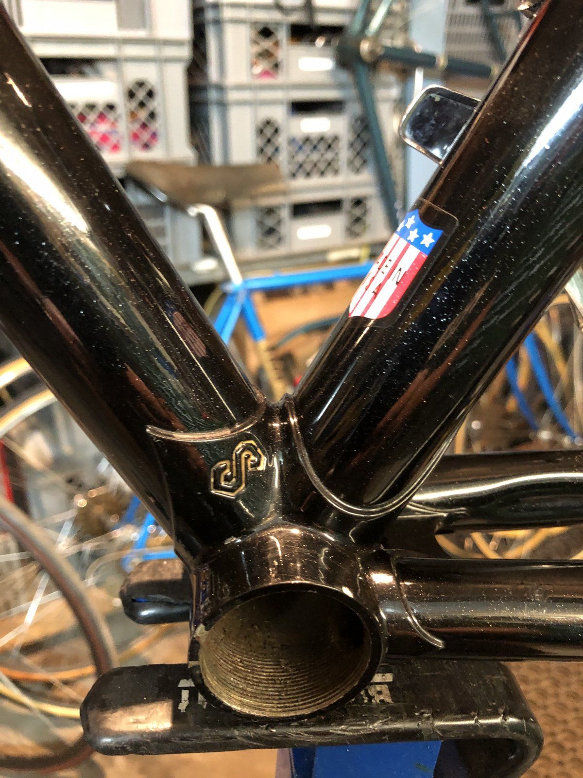

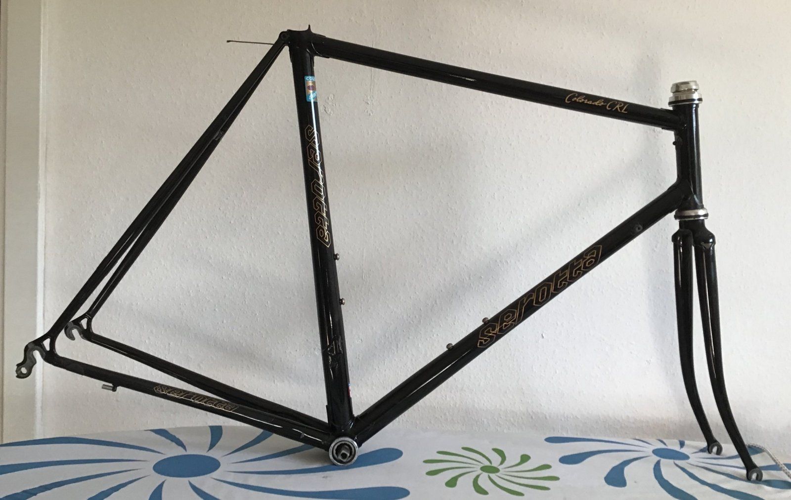

Ein neues Projekt das schon seit einiger Zeit in der Ecke steht.
Ein Serotta CRL gebaut von Ben Serotta bzw. einem seiner Löter im Staate New York.
Ben Serotta hatte die Teamräder der ersten amerikanischen Pro Teams gebaut die damals unter dem Namen Huffy firmierten. Dieser Rahmen wurde in den Jahren91-94 gebaut.
Der Lack ist Candy Schwarz mit goldener Beschriftung, ein Farbschema das ich von meinen Puch's her gut kenne.
Der Rahmen ist sehr leicht (1820g), dementsprechend versuche ich leichte funktionelle Tele zu verbauen.
Was kommt einem bei diesen Attributen als erstes in den Sinn?
Richtig, die Suntour Superbe Gruppen.
Hier wird es im wesentlichen die Superbe Pro der ersten Generation die auch noch einigermaßen in die Periode passt.
SW, UW, Bremszangen,Sattelstütze, Rahmenschalthebel, Kurbel und Innenlager Superbe Pro und 2 Gen.
Sattel Rolls Due Schwarz/Gold
Steuersatz Edco Competition
Bremshebel Modolo Pro in Schwarz (Leider sind alle meine Sperbe Pro Hebel nur für Zugverlegung am Lenker geeignet) Wenn also noch irgendwo solche vakant sind bitte anbieten:
Lenker und Vorbau Cinelli mit schöner Patina (1R 2 gen und Giro di Italia) wahrscheinlich aus einem VIP Set.
LRS wahrscheinlich aber noch nicht sicher Campa Record 8 Fach.

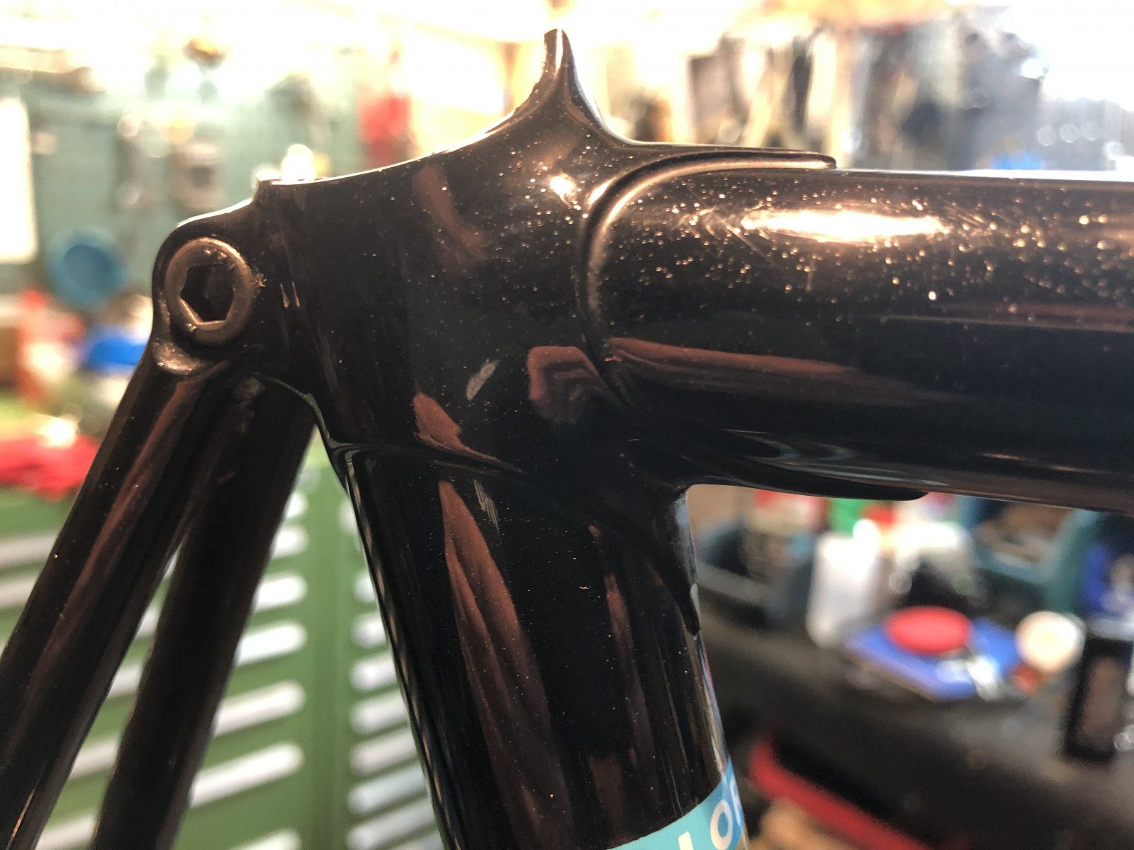

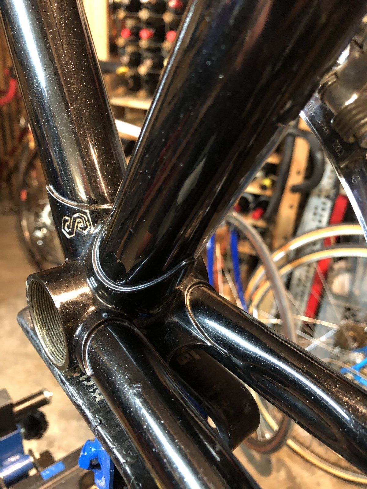

Ihr Bianchi 999410 wird im Register der Bianchi-Rennabteilung im Jahr 1967 gemeldet und für den Parmenser Rennfahrer Gualazzini gebaut, der im Salvarani Team fuhr. Die genaue Messung von der Mitte des Tretlagers bis zum Ende des im Register angegebenen Sattelknotens ist cm. 58,5. Der Fahrer lebt noch, so dass er das Fahrrad immer erkennen kann, auch wenn es jetzt falsch montiert ist.
Meiner Meinung nach (ich stehe Alberto und Simone sehr nahe) wurde der Rahmen von der Bianchi Renn Abteilung gebaut. Ich sage es aus gutem Grund, da die Muffen nicht Standard sind. Die Gabel hat einen verbreiterten Seitenschlitz, auch wenn sie in der Unterer Teil gibt es das Datum des Monats und des Jahres der Herstellung zusätzlich zu den letzten 3 Zahlen, die 410 sind.
Ich hätte gerne ein Beispiel, wenn es im März 1967 gebaut worden wäre, hätte es dort gedruckt werden sollen: 03.67. 410., aber es kann auch da sein, weil sich die Rennabteilung in ihrem vorletzten Tätigkeitsjahr befand.
Ich habe ein Original-Fahrrad von Renato Longo wie das auf Ihrem Foto, aber ich bin im Urlaub und erinnere mich nicht auswendig an die Nummer. Sobald ich nach Bologna zurückkomme, überprüfe ich Sie und verweise Sie.
Ihr Fahrrad hätte eine sehr gute Lackierung verdient, wie das nur Andrea Bini in Reggio Emilia machen kann. Dann müssen einige Komponenten wie Lenker und Bremshebel usw. ausgetauscht werden.
Für Ratschläge stehe ich Ihnen gerne zur Verfügung.
Bis bald, Paolo Tullini

Mit einer Körpergröße von 181cm und 83 kg Gewicht ist auch der Wunsch nach einer robusten Gabel nicht ganz ungewöhnlich.
Anhang anzeigen 821845Anhang anzeigen 821846Anhang anzeigen 821847Anhang anzeigen 821848Anhang anzeigen 821849

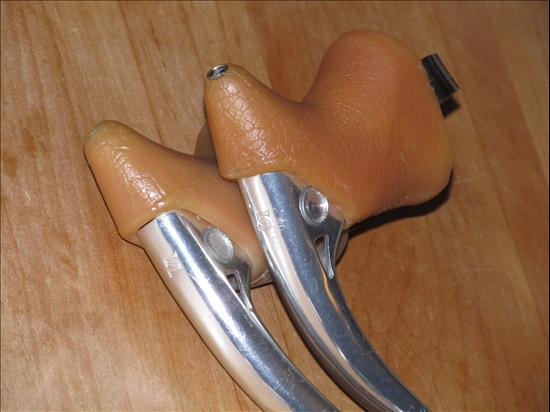

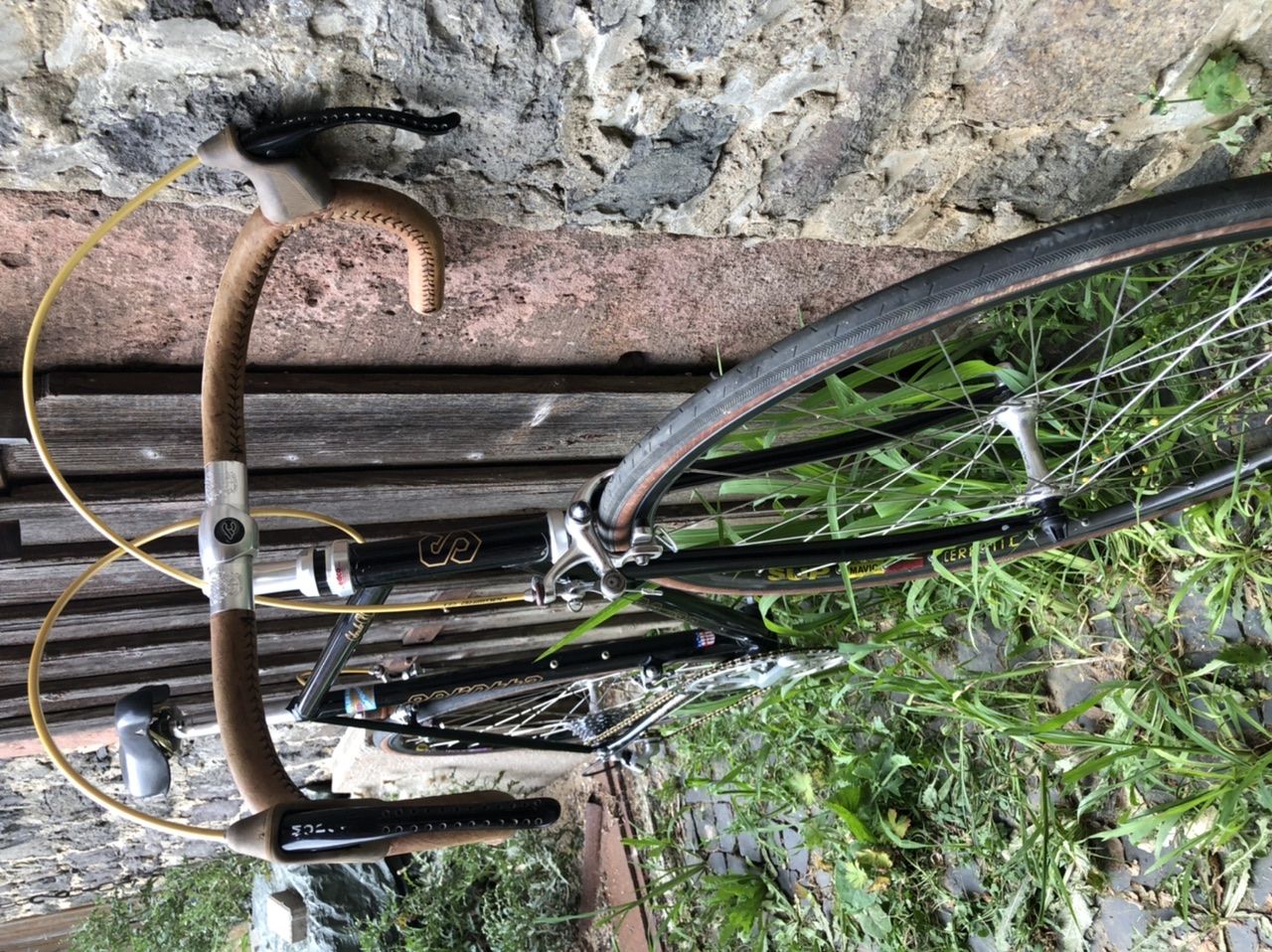

Soweit so gut,
Noch nicht zu 100% fertig aber das mögliche Veränderungspotential wird deutlicher.
30 Zähne macht das SW nur ungern mit aber das hatte J. Netto schon gesagt.
Der LRS hat 7400 Naben damit werde ich vorerst leben.
Der Edco Steuersatz ist wunderschön verarbeitet und wird wahrscheinlich bleiben,
Also kann ich das Steuerrohr jetzt kürzen.
Die Kettenlinie ist mit dem 110mm Neco Innenlager das ein doch zu rau laufendes Superbe ersetzen musste, noch 3 mm zu weit außen.
die lenkbremskombi fliegt besser wieder runter.
schwarz und zweierlei braun... :rolleyes: :rolleyes: :rolleyes: :D
aero passt doch super, und warum nicht superbe pro 8f indexiert mit einem da 7403 hinterrad???
We agree to disagree :D
... was die Brauntöne betrifft.
Die Wahl der Schaltsysteme ist da schon schwieriger.
Die DA Bremsschalthebel stören mein Auge. Und funktionieren nicht mit dem gesetzten SW. Auch die indexierten Shimano Rahmenschalthebel (7 und 8f) tun das nicht.
Ein paar Suntour SL Hebel bei denen man die Indexierung ausschalten kann werde ich demnächst testen.
du sollst doch superbe pro 7f hebel verbauen, die schalten 8f und sogar bis 12f mit superbe 8f ritzelabstand, der doch gleich dem shimano 8f ist :D
braun am lenker, und auch noch leder - da war sich das forum doch einig:D:D:D
die schwarzen gelochten hebel passen aber!
Ich wuerde auch schwarz Fuer die Hoods wählen. Das Braun Fuer das Lenkerband finde ich auch gut ebenso wie die passenden braunen Reifen. Bei dunklen Rahmen mit goldenen Decals finde ich ein Schoenes vielleicht sogar etwas helleres Braun Fuer das Lenkerband passend, egal ob der ein oder andere das dann in die Retro Look Ecke stellen mag... Da steht man dann drüber!
In diesem Fall ist ja kein Retro sondern ein Cinelli VIP Lenker/Vorbau aus den späten 80ern.:)
