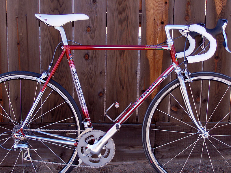

So,... so langsam schaut das Ganze nach einem Rad aus. Hier mal wieder ein schlechtes Indoor-Bild:

Diese Teile :eek:...
...kommen nicht an meinen Master ran o_O. Wie kann man einen so geilen Rahmen nur mit einem solch fürchterlichen Aufbau verschandeln?
Geschmackssache.
Ich finds auch schlimm. Vor allen Dingen die Kurbel. Und die Farbe der Außenhüllen - die teilweise etwas lang geraten sind -
gefällt mir hier gar nicht. Die Überhöhung ist ja auch fast 0, was immer doof aussieht an einem Renner.
Aber demjenigen, dem das Rad gehört, wird es viel Freude bereiten.
Und nur darauf kommt es am Ende an.
