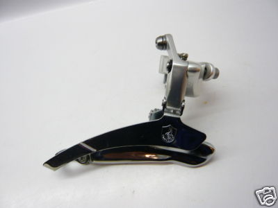

Und dann noch eine andere Frage: Aus welcher Campa-Serie kommt der Umwerfer? Nicht daß ich mir da was ranschraube, was unter Chorus ist. Das Rad würde vor Scham vermutlich augenblicklich zu .staub zerbröseln...
dscn-3117-jpg.103306
Hat jemand Erfahrung mit 3fach Umwerfer an 2fach-Ergos? Funktioniert das problemlos?
