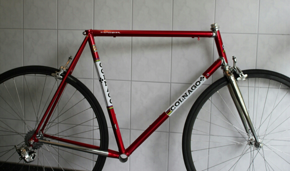

Aufbauthread: Colnago Master - mein neuer Youngtimer
So, schnell ein paar unscharfe Treppenhausbilder. Die billigen Nicht-Faltreifen sind nur Platzhalter, hatte gerade keine anderen schwarzen. Schwarz kommt aber gut, so wird's werden:

Und gleich mal wieder eine Frage:
Beim Einstellen des Steuersatzes (Shimano HP-7410 :eek:) quillt die Dichtung der oberen Konterschraube immer raus. Sollte ich den Steuersatz vielleicht erst Einstellen wenn ein Vorbau drinnen steckt, läßt das dann nach?

Wie ist das nun mit der Dichtung am Steuersatz. Wird die - wenn ich einen Vorbau reingesteckt habe - nicht mehr rausquillen?
Die Dichtung quillt eigentlich nur raus wenn der Gabelschaft zu lang ist und von unten gegen die Dichtung drückt. Montiere mal eine weitere Scheibe oder einen flachen Spacer unter die Kontermutter und schau ob das dann immer noch passiert.

...das hatte ich befürchtet. Dann muss ich den Schaft wohl noch einen halben Millimeter runterfeilen o_O

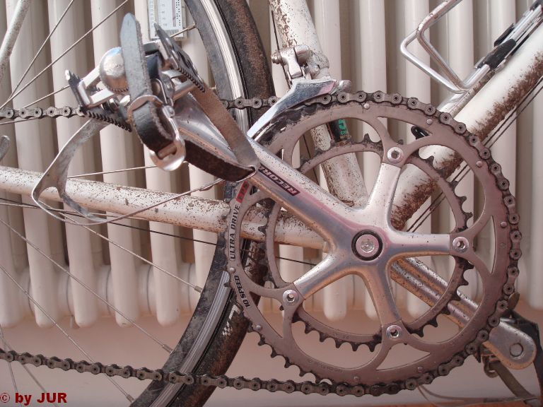

derMicha:
Danke für das Innenlager-Angebot. Ich bräuchte aber ISO-Vierkant, wegen der Recordkurbel. Das was am Mexico für "okay" befunden wurde (Gipiemmekurbel am 600er-Innenlager) geht am Master so natürlich nicht,... da bin ich dann doch etwas pingelig...
Auf dieser Seite:
http://www.radplan-delta.de/antriebe/antriebe.html
findest du (wenn du weit 'runterscrollst):
TOKEN 102mm ITA / ISO 212 g für Miche Grantour, guter Ersatz für Chorus + Record
29 €
Ich bin damit sehr zufrieden...
Jep, das Token Innenlager habe ich auch im Alan. Macht einen guten Eindruck.
Token 102/ISO kann ich empfehlen.
Steckt so ca. 4000km unter der Record.
