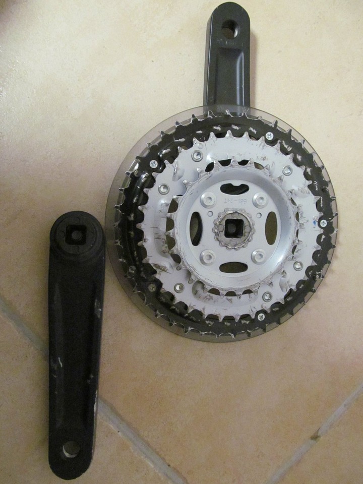

Es ist eigentlich eine 2f Kurbel, das dritte Blatt ist genietet, die Kurbel hat keine eigene Aufnahme für das dritte KB. Es gibt aber schönere und leichtere ;)
...wäre auch schön, wenn die Blätter - also alle - nicht genietet, sondern geschraubt wären. Muss kein super-duper teures Carbon-Teil sein, einfach 'ne brauchbare schwarze Kurbel auf 105er/Ultegra/Centaur/Chorus-Niveau...
Das hier sieht mir doch sehr nach komplett genietet aus:

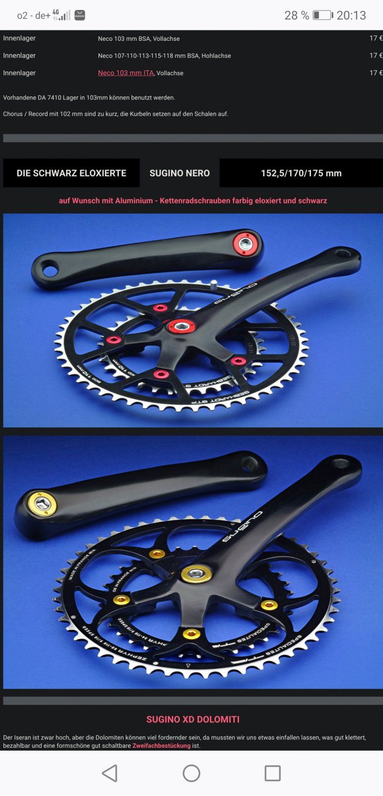

Habt ihr vielleicht eine Idee für eine brauchbare Kinder-taugliche 2fach-Kurbel in schwarz? Mit der billigst Frog-Kurbel bin ich noch nicht so glücklich. Ich fürchte auch, dass er die schnell schrottet. Die Kurbel von Kania-Bikes ist auch nicht toll, viel zu weich. Von der hat er auch schon zwei Stück zerlegt: Am Baumstumpf hängen geblieben, danach hatte der Kurbelarm einen Bogen wie 'ne Banane.
Wenn ich die Kurbel tausche, würde ich gleich gerne das 4-Kant Titanlager von Neco montieren, damit habe ich gute Erfahrung gemacht.
Welche Kurbellänge und welche Übersetzung suchst du?

Wie wäre es denn mit einer 3-fach LX aus Mitte der 90er: FC-M563
Kurbellänge gab es doch auch in 165mm oder selbst die Kurbellänge drastisch kürzen durch neue Pedalgewinde:
https://gewichte.mtb-news.de/product-10467/shimano-kurbel-deore-lx-fc-m563-tuned
Gab 2 Versionen: schwarze Kurbel mit silbernen Kettenblättern und silberne Kurbel mit schwarzen Kettenblättern. Man kann dann schwarz-schwarz kombinieren:

Eine hochwertige Kurbel ist die Sugino XD2 (110mm LKD). Gibt es in diversen Längen, ist aber meist nicht lieferbar. Ich habe die letzten Jahre immer danach gesucht und auch immer mal wieder gebraucht gekauft. Aktuell fährt die Tochter (161 cm) ein 700c Rennrad in der Rahmengrösse XS. Da sind 155mm Sugino XD2 montiert. 160 mm XD2 hat sie derzeit am MTB.
