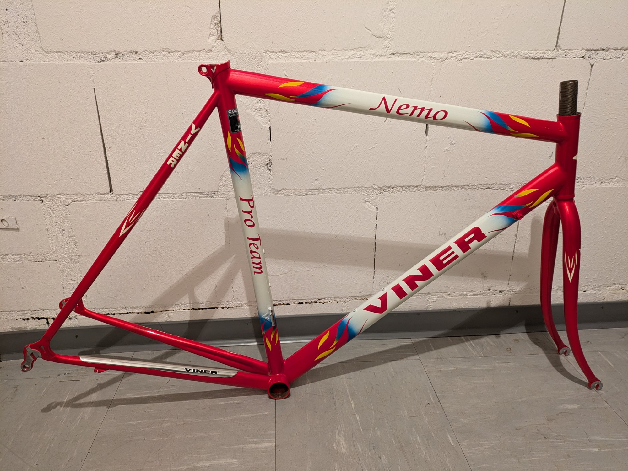

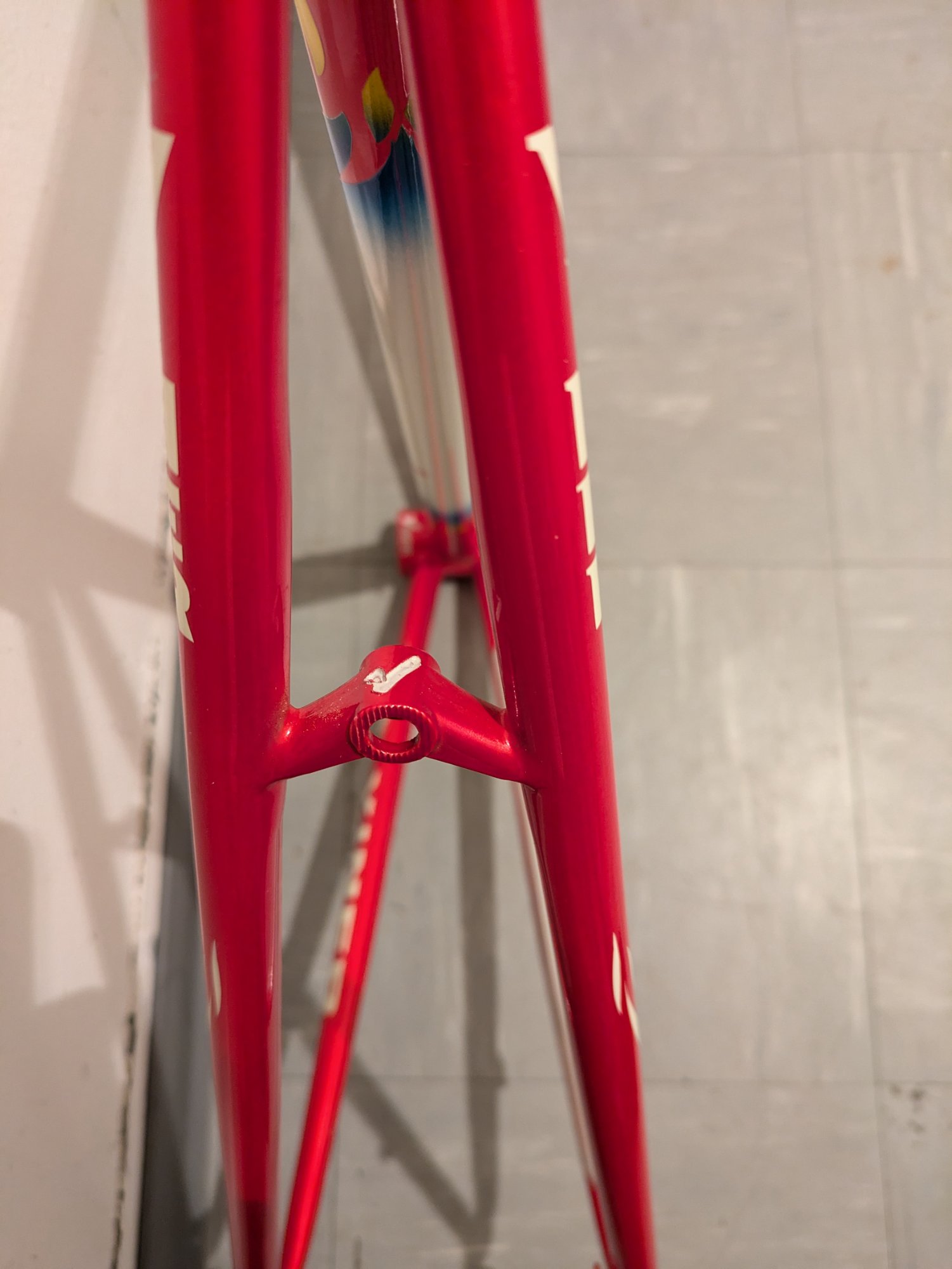

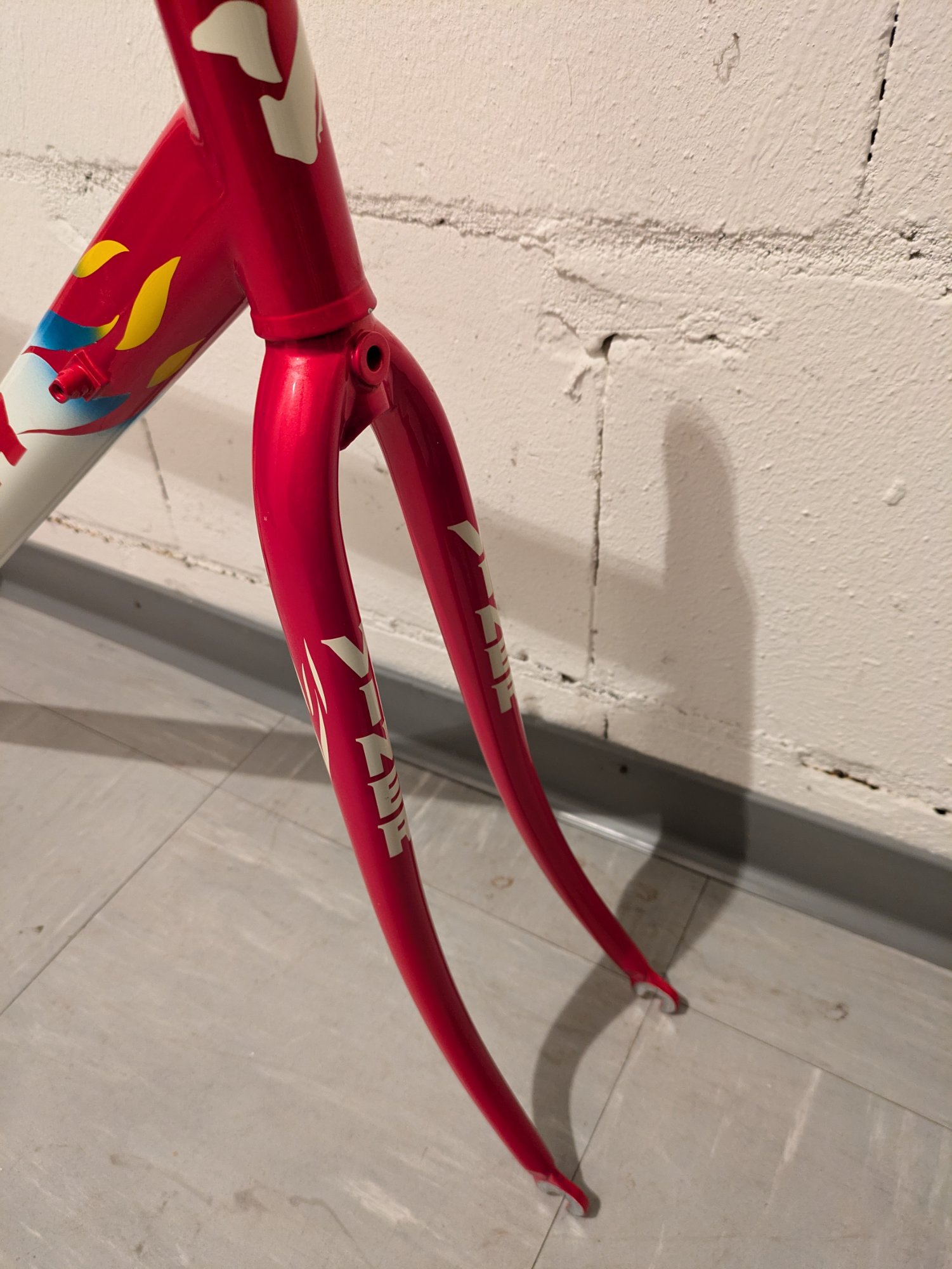

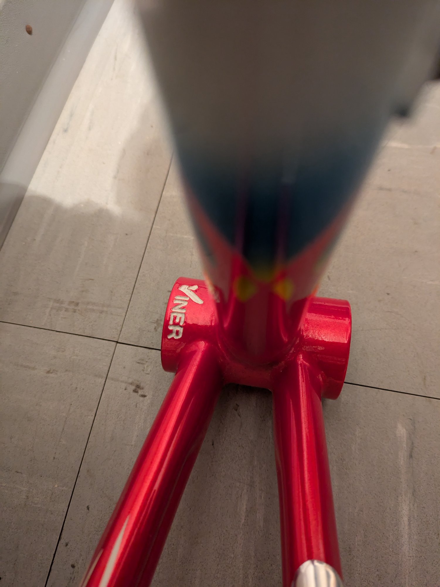

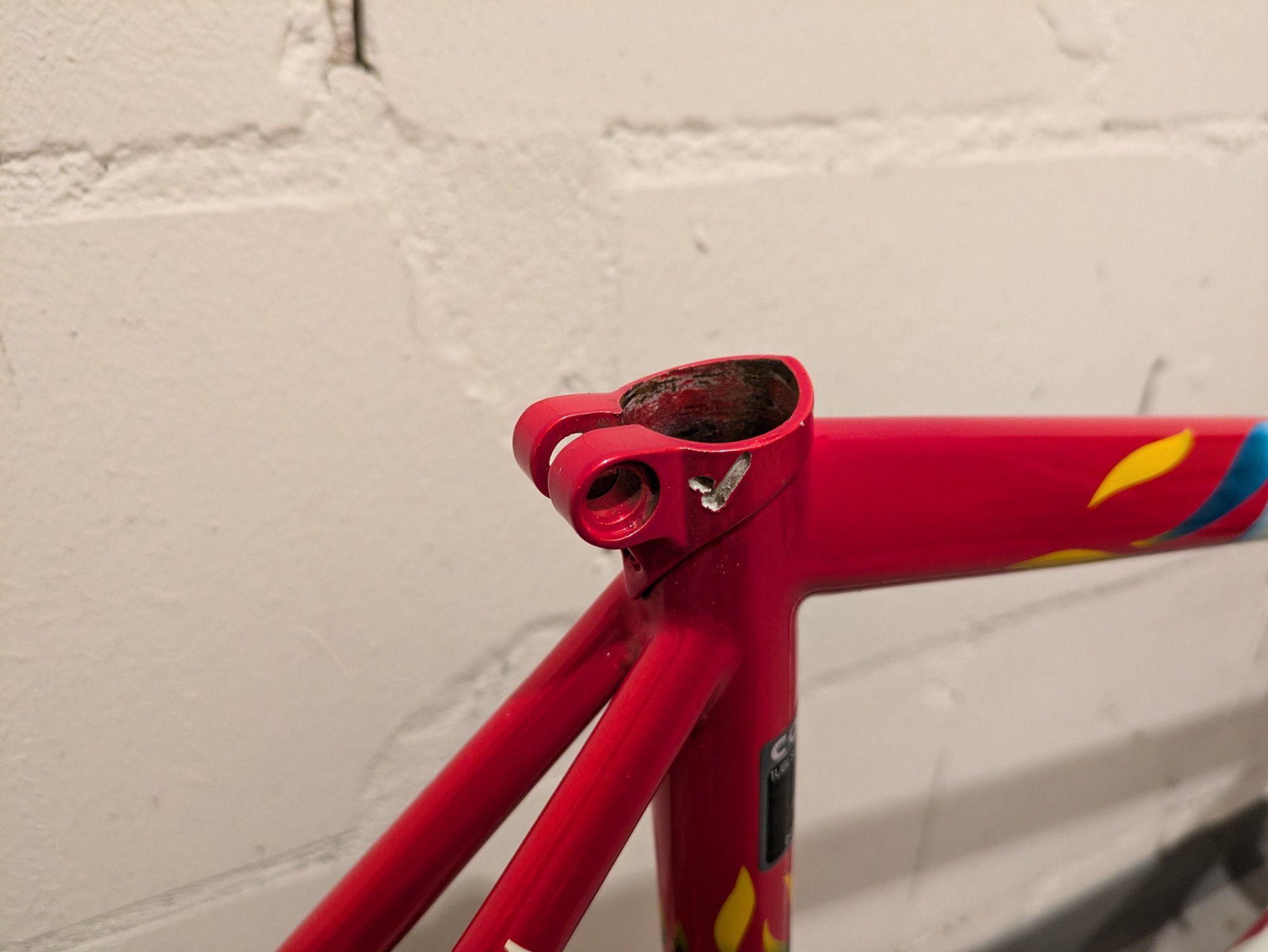

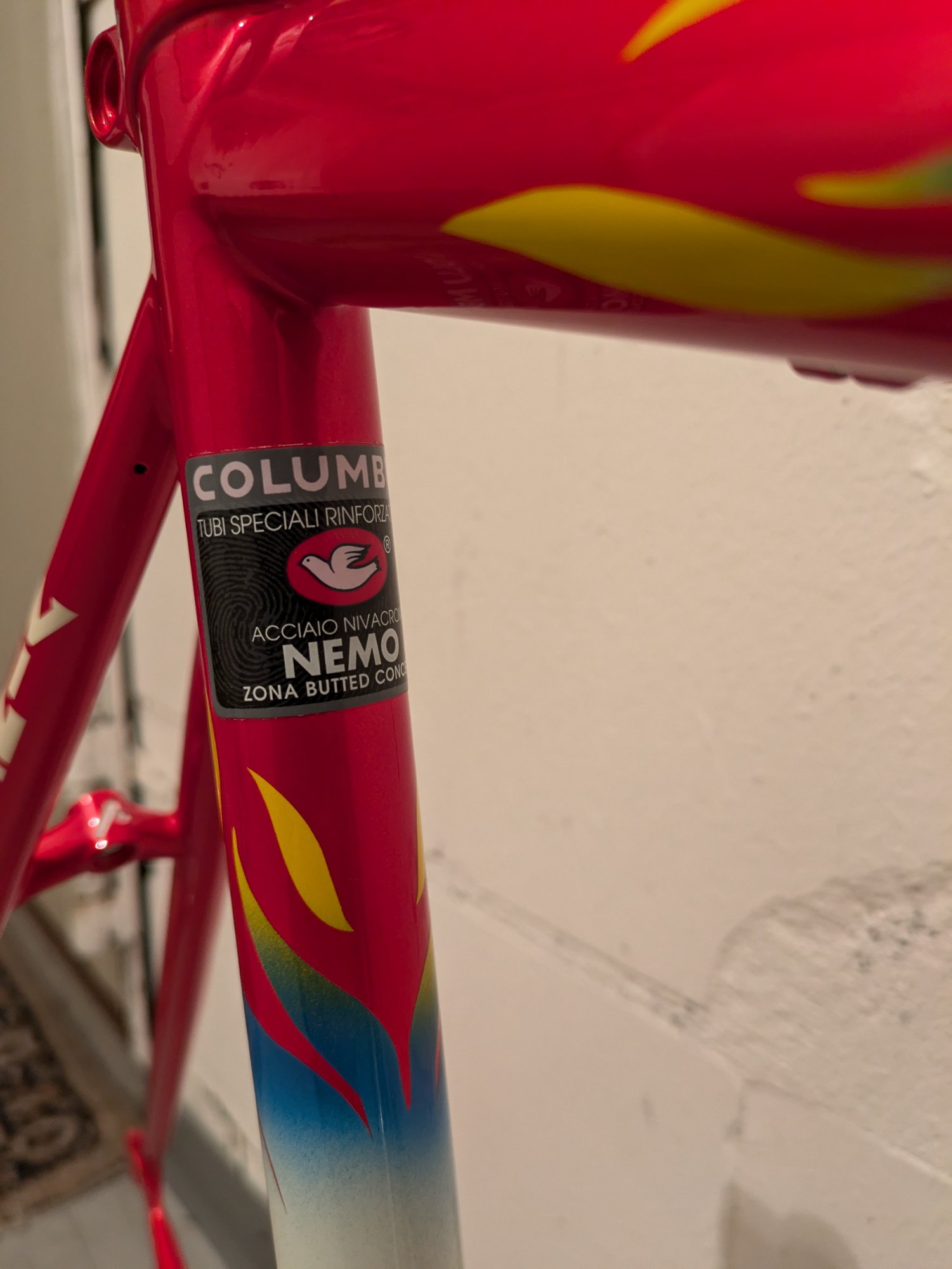

Herbst-/Winterzeit ist Keller- und Bauzeit bei mir, daher also mal wieder ein Aufbau an dem ich euch gerne teilhaben lassen möchte ☺️
@AntonDancelli hat auch tatsächlich nachgefragt ob es wieder einen Aufbauthread gibt, dem komme ich natürlich gerne nach.
Das Rahmenset kam über Umwege aus Italien im NOS-Zustand zu mir und lag jetzt ein gutes Jahr glaube ich im Keller.
Es ist ein Viner Pro Team Nemo wo ich aktuell gar keine Ahnung habe was es für ein Baujahr sein könnte.
Wer also eine Ahnung hat von wann es sein könnte, gerne immer her mit den Infos 👍🏻
Der Rahmen hat einige schöne Details die ich mal versucht habe im Keller einzufangen 🙈

Welches Bremsmaß hat die Gabel? Welche Reifenbreite passt vorne (und hinten) maximal? Dass das Schaftrohr noch so weit nach unten ragt von der Bremsbolzenbohrung aus gesehen, gefällt mir nicht.
Edit:
Welche Rahmenhöhe (c-c/c-t) hat der Rahmen?
Schön leichtes Rahmenset. Annähernd so leicht hätte ich auch gerne in RH 63.;)
Ich muss gestehen, dass ich das bisher schlicht noch nicht getestet habe 🙈
Wenn ich den Rahmen fertig vorbereitet habe, also Steuerrohr plangefräst und den Steuersatz eingebaut habe stecke ich einfach mal ein paar Laufräder rein... interessiert mich tatsächlich selber 😅
@aledran Den Rahmen habe ich als 54er bekommen, werde den aber in den kommenden Tagen noch einmal komplett vermessen 👍🏻
