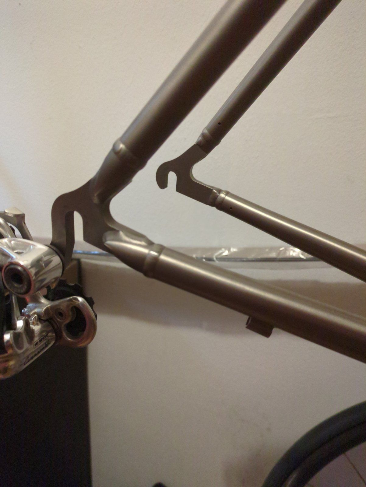

Wie sieht es denn mit der Klemmkraft aus? Wenn der Rahmen hinten senkrechte Ausfallenden hat ist es ja ok. Wenn waagerechte könnte es vielleicht nicht reichen.
Guter Punkt 👍🏻
Hat aber senkrechte Ausfaller und daher sollte es keine Probleme geben 🙈
Hab die Variante aus Aluminium mit Titanachse aber auch am 26er MTB gefahren und die klemmen schon ziemlich stark.
Von den "Leichtspannern" mit am Kräftigsten.
Ich verwende die an diversen Rädern. An manchen Rädern total unauffällig und problemlos, an anderen habe ich sie wegen mangelnder Klemmkraft austauschen müssen. An meinem Crosser beispielsweise gingen die gar nicht, da hatte ich mir regelmäßig im Antritt am Berg das HR schräg gezogen, an vielen meiner Rennräder verrichten die ihren Dienst aber total zuverlässig… keine Ahnung, woran das jetzt genau liegt; hatte mich mit möglichen Ursachen dann auch nicht weiter auseinandergesetzt.
Ich ich verwende die u20 von tune die haben hinten bei mir nicht gereicht und wurde an der hinter Achse durch Skyline ti ersetzt damit geht ging’s dann problemlos
