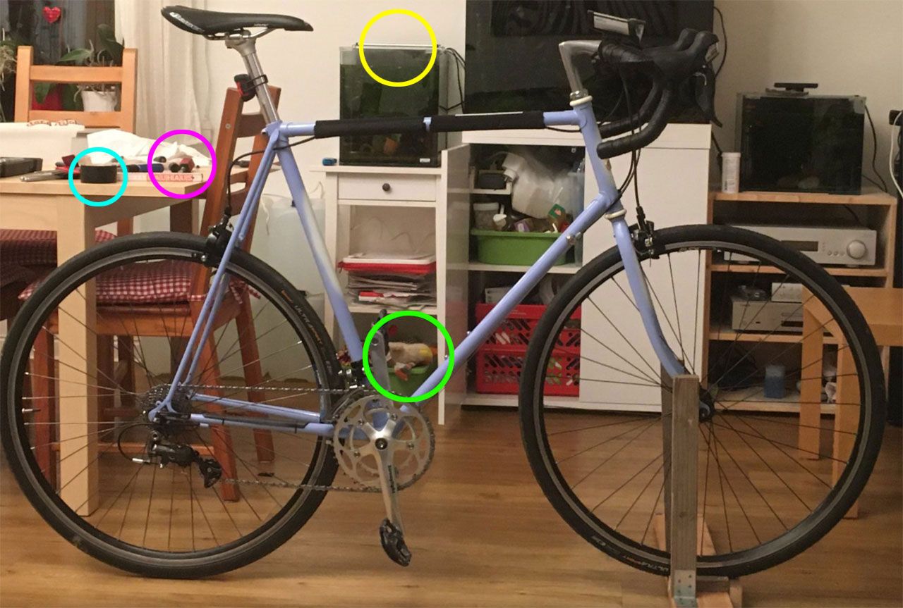

Ausfallende am Stahlrahmen verbogen - wie konnte das passieren?

Das Rad ist mit einer 2x9 Ultegra ausgestattet und hatte ursprünglich STI. Habe es wegen dem klassischeren Look auf Unterrohrschalthebel umgebaut. Ist eines meiner besten Räder.
Frage 1: Wie kann denn so etwas passieren? Wie ist so ein Schaden möglich?
Obwohl das Meiste hier schon gesagt wurde, nur noch nicht von jedem, möchte ich nur kurz nachlegen:
Normalerweise kann so etwas überhaupt nicht passieren. :eek:
Weil es aber mehreren Freunden von mir schon passiert ist, oft sogar mehrfach und mit noch brutaleren Schäden, habe ich so eine Art Hitliste für die Ursachen zusammenbekommen:
  1. Das Schaltwerk war nicht ordentlich eingestellt (meistens) oder hat sich im Lauf der Zeit verstellt (sehr selten bei sehr ausgenudelten Schaltwerken mit vielen Zigtausend Kilometern).
    Die Ursache lag dann eigentlich immer bei der Anschlagschraube fürs größte Ritzel, die eben nirgends anschlug und den Weg in die Speichen überhaupt erst möglich machte.
  2. Das Schaltwerk hat in allen Gelenken dermaßen viel Spiel, dass es sich am ausgeklappten Käfig um einen Zentimeter oder mehr seitlich hin und her wackeln lässt (also nach rechts und links).
  3. Das Schaltwerk selbst war schon verbogen oder brach im Betrieb einfach durch (nein, keine Hersteller und Modelle jetzt, außer Ofmega Premier 😅).
    Aber Vorsicht bei Schaltwerken, die verbogen wirken und irgendwelche leichten Knicke im Käfig haben, oder bei denen beide Rädchen nicht aus jedem Blickwinkel fluchten: Das gab und gibt es bei fast allen Herstellern gelegentlich mit Absicht.
  4. Der Rahmen oder das Ausfallende/Schaltauge war vorher schon krumm.
    Gebrauchte Rahmen sollte man deshalb immer überprüfen; viele Stahlrahmen quer durch alle Alters- Preis- und Renomméeklassen sind im Lauf der Zeit irgendwann mal verunfallt oder wurden, meiner Meinung nach sogar häufiger, ab Werk schon "schief geboren".
    Stehen die Ausfallenden parallel?
    Das prüft und korrigiert man mit so einem Werkzeug:
    Stimmt die Einbaubreite bzw. steht das Schaltungsauge bei eingebautem Rad und angezogenem Schnellspanner in der richtigen Richtung?

  5. Das Hinterrad hat sich bei einem heftigen Antritt in den Ausfallenden verschoben, meistens schleift dabei vorher der Reifen an der linken Strebe.
    Horizontale Ausfallenden sind deshalb eigentlich ein Konstruktionsfehler, auch ein knallhart angeballerter Schnellspanner hilft dabei nicht immer.
  6. Eigentlich müssen für so einen Schaden aber mehrere der genannten Gründe zusammenwirken.
  7. Dass eine zu kurze Kette so einen Schaden auslösen kann, ist mir bislang nicht bekannt.
Frage 2: Kann man so etwas richten? Kann ich das Ausfallende wieder gerade biegen und ist es danach noch in Ordnung?

Ich bin überwältigt, wie viele Leute sich hier für meine Frage Zeit nehmen. Danke dafür. Hätte ich das vorher gewußt, hätte ich hier wahrscheinlich ein Foto von meiner Kette mit meinem Schaltwerk eingestellt. Die Frage wäre gewesen "Neues altes Rad, Kette nach Formel soundso berechnet, Mir erscheint die Kette recht kurz und der Umwerfer scheint mir recht gespannt, alles schaltet aber sauber, was denkt ihr?"
Ich denke, es ist folgendes passiert: Die Kette war zu kurz und hat daher immer beim Antritt am Schaltwerk gezogen und es dann immer Stück für Stück weiter verbogen. Je mutiger ich geworden bin, desto mehr Kraft habe ich verwendet. 5 Minuten vor dem Schaden bin ich auch schon schneller gefahren als damit je zuvor, weil ich dem Ganzen dann auch vertraut habe. Schaltwerk nicht odendlich eingestellt möchte ich ausschließen (hatte ich mir mehrere Stunden für Zeit genommen, war meiner Sicht nach vollkommen ok...), Schaltwerk war auch nicht ausgenudelt, Rad stand gerade, war perfekt zentriert, Rad war auch ordentlich festgemacht (so gut das mit einem Schnellspanner geht). Die zu kurze Kette und alles was daraus folgte (verbogenes Schaltwerk usw.) scheint mir schlüssig.
Bevor ich hier schrieb war mir gar nicht klar, was passiert war... Jetzt macht das aber alles Sinn.

Die Kette war so kurz/lang, dass Gross-Gross so gerade eben ging. Mit Schaltwerk unter mächtig Spannung. Wir alle wissen, dass bevor gross-gross "sitzt" nochmal kurz eine noch etwas höhere Streckung pasdiert, wenn die Kette über die Zähne steigt. Jetzt hat er diese Stellung aber auch mehrfach zum Anfahren benutzt. Dabei hat er die Gelenke geschädigt, eine Vorschädigung weitergetrieben, die Befestigung des Schaltwerks strapaziert, etc.. Das hat sich dann mit schlechtem Schaltverhalten gezeigt und beim nächsten Antreten war der Antrieb dann krumm genug um sich in den Speichen zu verfangen oder es hat das Schaltwerk einfach zerissen.
Mein Gedanke war jener:
Schaut mal, so sah das aus:
Ich fürchte, die Theorie von @skandsen stimmt :-(
Aber wie gesagt: Formel genutzt, Schaltverhalten gut, Probefahrt gut...
Ich hatte die Kette zunächst nicht so stark kürzen wollen und es mit einer "zu langen" Kette probiert. Das war dann auch überhaupt nicht gut, "Ok, dann nach der Formel...". --> "Ok, geht super, vertrau den Leuten, die so einen Kalkulator programmiert haben und online stellen..."
Das war dann Lehrgeld.
Also wenn eine Kette so kurz ist das bei Groß/Groß die Schwenkbewegung vom Schaltwerk voll ausgereizt ist genügt ein leichtes Stöcklein oder Stein aufgesammelt und es reisst das Schaltwerk zur Seite in die Speichen und danach sieht das genau so aus .
Selbst so erleben dürfen.....Lehrling , immer klamm , und das neue NR Schaltwerk war hinne....
Seit dem ist rumrechnen wg. notwendiger Kettenlänge total out , Kette auflegen (Groß/Groß)und so ablängen das die Schaltung noch etwas Hub nachhat , so ein Glied mindestens zur Sicherheit .
Und hin und wieder mal am Schaltwerk wackeln , Spiel in den Bolzen u. Gelenken entsteht so nach und nach und die Anschlagschraube ist dann nicht mehr der wirkliche Anschlag .
...ich habe in fast 50 Jahren Radschrauberei noch nie so eine Formel vermisst.
Diese Formel wurde meiner Meinung nach für radschraubende Siemensingenieure erstellt, genauso wie den Laufrichtungspfeil auf den Conti-Reifen.
Eine rechnerische Formel bei der man im Vorfeld messen und abzählen muss, beinhaltet zuviele Möglichkeiten, dass sich Fehler einschleichen. Letztendlich geht es nicht um eine Anzahl an Gliedern, sondern um die einwandfreie Funktion der Schaltung in allen Lebenslagen. Da sind die verlinkten praktischen Methoden (da gibt es auch verschiedenen Herangehensweisen) zur Längenermittlung wirklich besser und fehlersicher.
Meine praktische Erfahrung hat mir zum Beispiel zur Erkenntnis verholfen, das man bei modernen 1x11 oder 1x12 Antrieben eher auf die max. mögliche Kettengliederzahl geht, um eine gute Schaltperformance rauf wie runter zu erreichen, während ich beim Klassiker mit Metusalemschaltwerk eher gerne kürzere straffe Ketten montiere.
HA! Das lief ganz anders ab, der Beweis steckt im Bild:
Das Stofftier (grüner Kreis - ist das eine Ente? Sehen wir da Bürzel und Bein?) hat Dir die Schaltung verstellt, weil Du viel weniger Zeit mit ihm verbringst, seit Du das Fahrrad hast. Außerdem gefällt ihm die Farbe nicht.
Vorher hat es extra noch das Licht im Aquarium ausgemacht, damit die Fische einschlafen (gelber Kreis) und die Tat somit nicht bezeugen können.
ABER es war nicht schnell genug, um sich vollständig in der Kiste verstecken zu können, bis Du wieder reingekommen bist. Die tagelang akkurat geführte Liste mit Deinen Anwesenheitszeiten war folglich keine Hilfe, liegt aber noch zerknüllt auf dem Tisch, gleich neben dem hastig umgeworfenen Bleistiftspitzer (pinker Kreis).
Der ursprüngliche Plan sah übrigens vor, einfach die Kette mit Panzerband (blauer Kreis) an der Kettenstrebe festzuwickeln, aber das wäre zu auffällig gewesen.
Hier, auf einem einzigen Foto, finden wir nicht nur die Erklärung der Geschehnisse, sondern auch gleich Täter, Vorgehensweise und Motiv.
Enten, der Farbe nach womöglich sogar Nilgänse, sind übrigens als ausgesprochen heimtückisch und hinterlistig bekannt.
