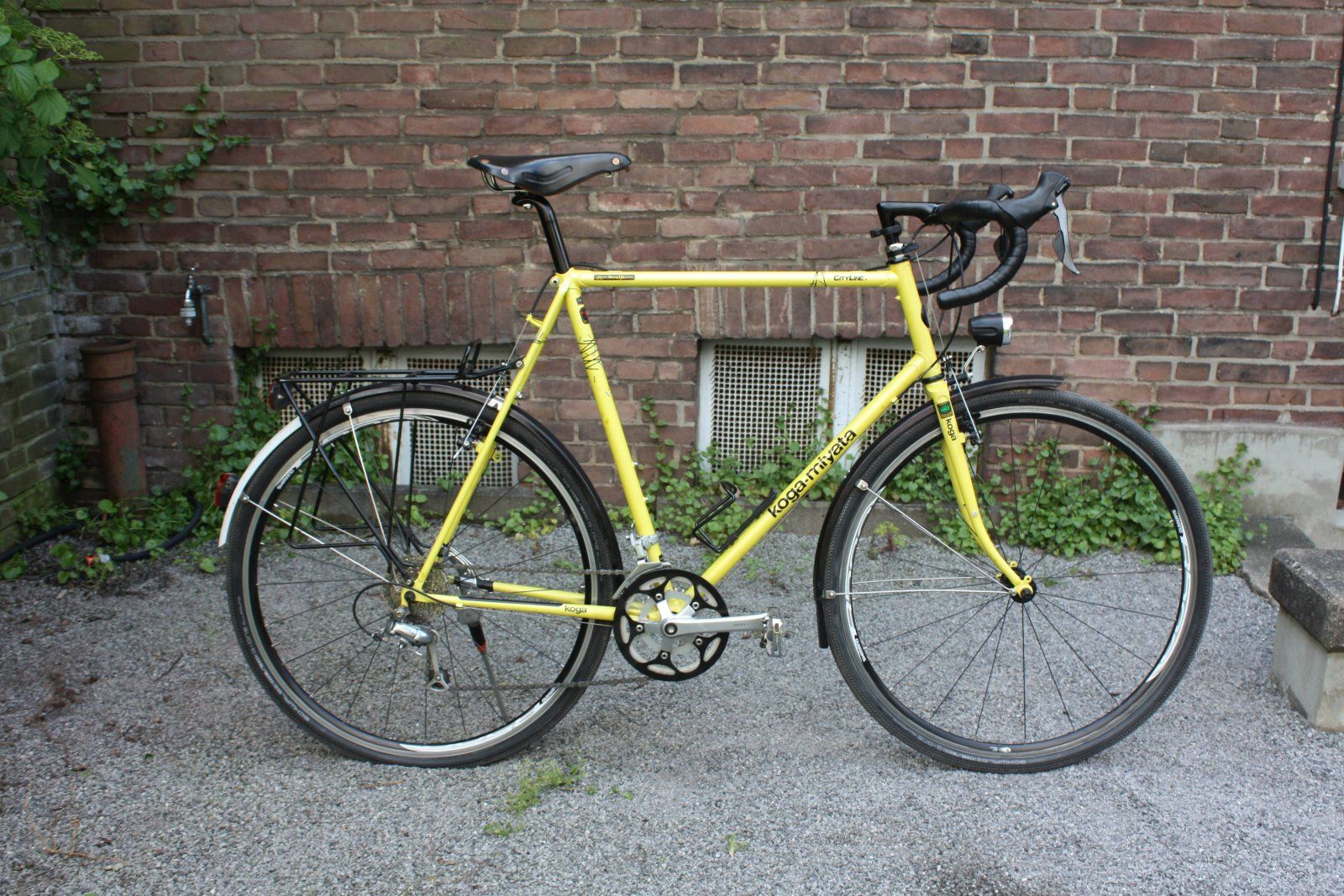

Hallo @sgx-83 - ja ein neuer Rahmen ist auch eine Option. Danke, daß Du schreibst.
Ich sehe ein Reiserad aus HM1 Stahl. (Habe ich HM1 richtig gelesen?). Kennst Du wie Wandstärken von HM1?
Geht es um das komplette Rad (sprengt wahrscheinlich mein Budget) oder um den Rahmen? Kennst du das Gewicht und gibt es die Möglichkeit, mir den Rahmen einmal anzusehen? Ich würde mich über eine Nachricht an xxxx* freuen.
*Edit: Ok, es geht dann auch per "Unterhaltung"...
Es ist übrigens FM-1 Stahl, wie meine Recherche ergab. Nur die Gabel ist aus HM-1.
Hat jemand dazu einen Rat für mich? Oder soll ich einen neuen Thread Namens "Reynolds 501 vs. Koga Miyata FM-1" eröffnen? Es gibt diese Diskussionen hier, die enden aber gerne "Pah, sind die paar Gramm bei einem Stahlrad wichtig?" Kann jemand die Belstbarkeit von FM-1 im Vergleich zu Reynolds 501 beurteilen?
Das Rad entstmmt dem Koga Katalog von 1990, siehe Seite 14.

Mache Dir da keine Sorgen und weniger Gedanken: Die Koga Miyata-Rahmen sind im allgemeinen "überdimensioniert". Das Rahmengewicht wird bei >3kg liegen. Die Verarbeitung ist bei diesem Hersteller vergleichsweise gut bis sehr gut. Kaufe den Rahmen einfach, und sei fröhlich.

Hier im Forum ist immer wieder zu lesen, dass die Kogas (nicht die früheren Modell aus Tange Champion 1) eher robust und vergleichsweise eher etwas schwerer sind. Auch die Topmodelle.
Ich selber fahre seit ein paar Wochen in der Stadt ein Touring Pro aus FM1 (mit Ersatzgabel) und das mit Kindersitz. Also ich + Kindersitz + Kind sind knapp über 100kg. Völlig unproblematisch und das trotz merkwürdiger Gewichtsverteilung.
Das Koga passt eigentlich viel besser zu Deinem Einsatzprofil als Alltagsrad und "kann" im Grunde genommen alles, was man mit einem klassischen Alltagsrad eben so tun will: Da passen Schutzbleche dran und trotzdem noch ordentliche Reifen rein, da passen Gepäckträger dran (auch vorne!) und es kann ohne den ganzen Krempel sogar zum neumodischen Gravelbike mit Ackerreifen werden. Einbaubreite ist vermutlich auch schon 135. Eigentlich ist es schon prima genau so, wie auf dem Foto, mit allen Teilen.
