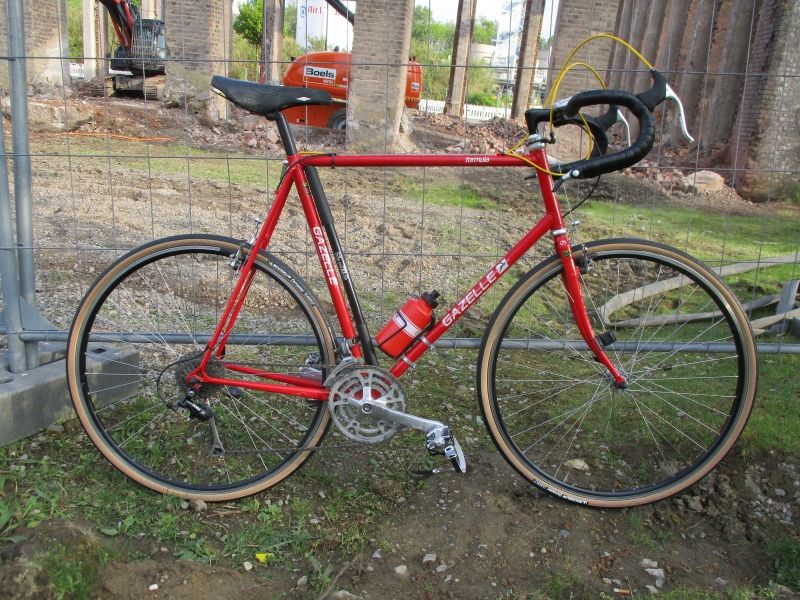

Wenn du ein reines Rennrad möchtest, kann ich dir Rahmen aus Reynolds 525 und 531 empfehlen. Ich habe eine Gazelle von 1974 aus Reynolds 531 und einen Gazelle Crosser Formula Cross von 1990 aus Reynolds 525. Mit beiden Rahmen hatte ich trotz meines Gewichts noch nie Probleme.
