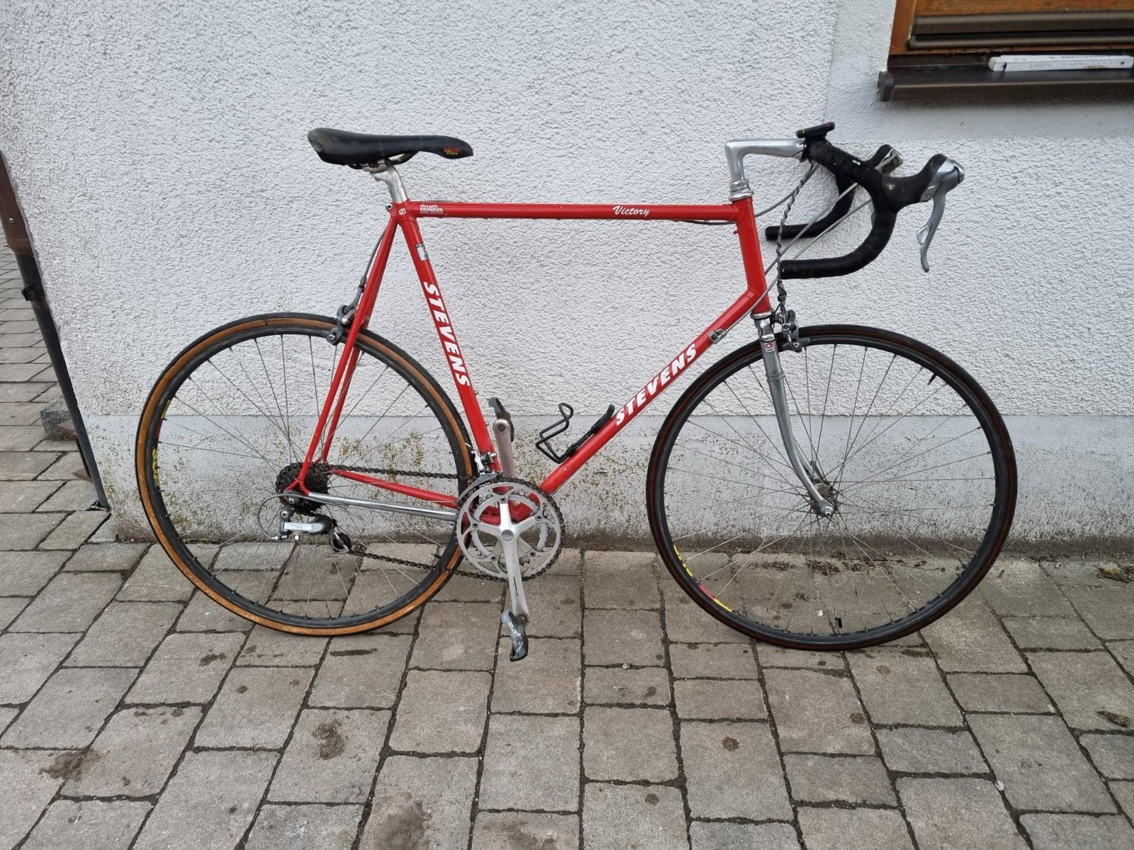

Hier gibt's gerade ein durchaus interessantes Rad, vielleicht ist das ja etwas...
Für 120,-Euro kann man nichts falsch machen

Dankeschön für's hier Einstellen. Ja, wunderschön, und sofort schon von jemandem reserviert. Ich denke, der Koga von SGX-83 (mit Canti-Sockeln und langem Radstand und Platz für Schutzbleche) ist "schon" perfekt und alles, was ich brauche.
