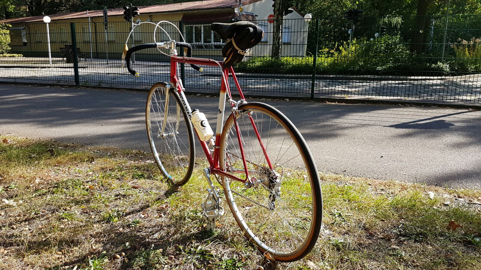

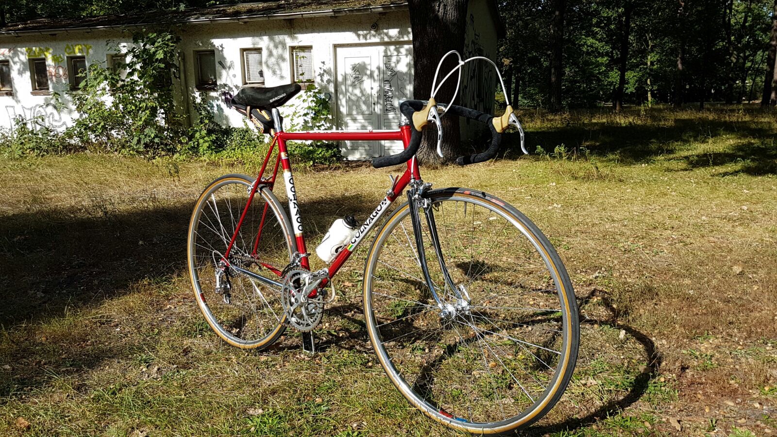

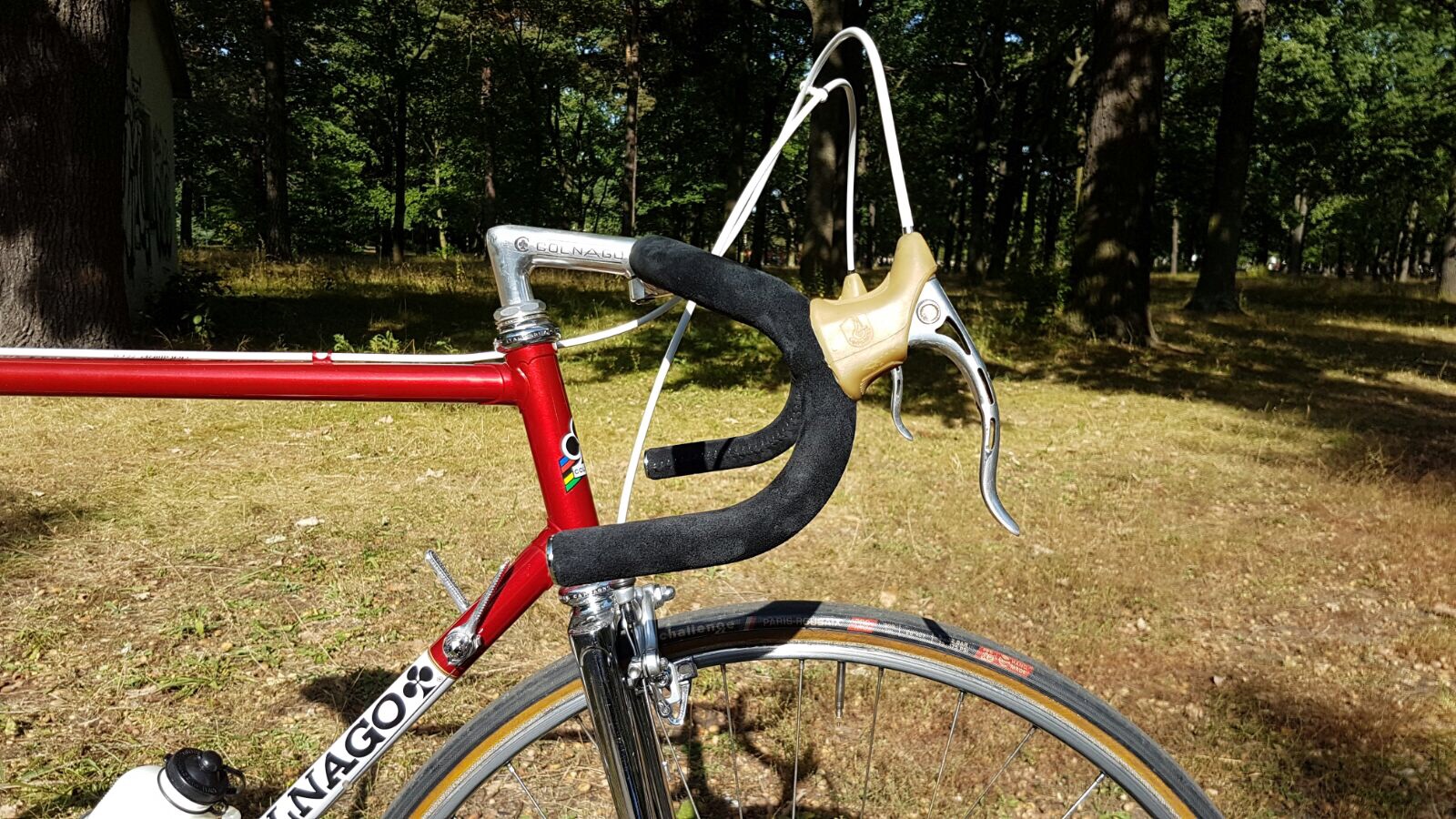

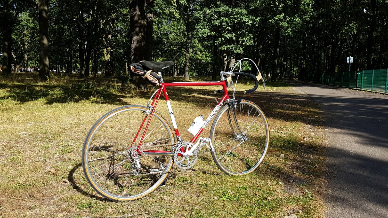

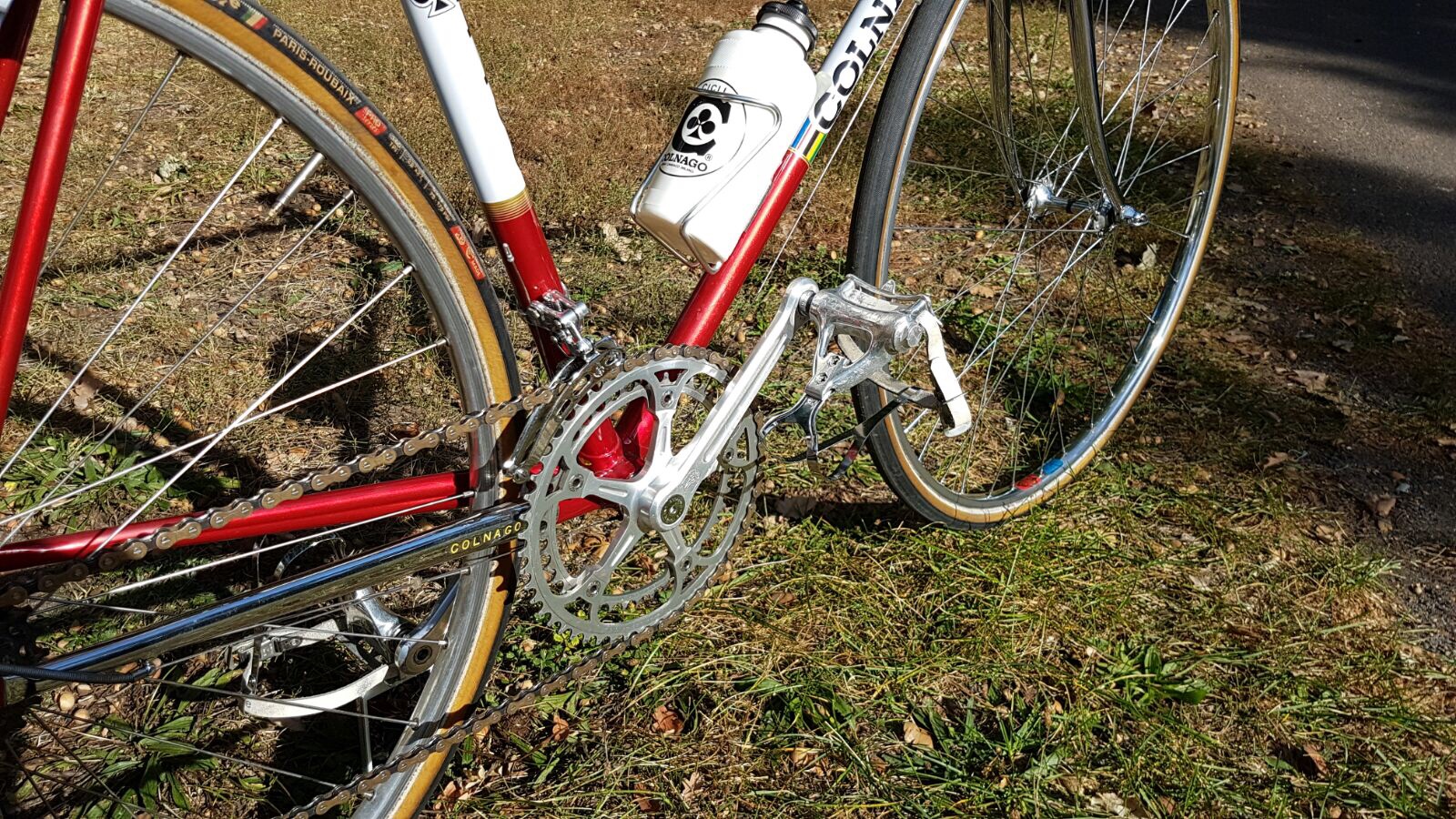

Erste Ausfahrt mit meinem komplett neu aufgebauten Colnago Super. Ich hoffe vor Donnerstag kommen noch die Pedalkäfige für die passenden Pedale und Kettenblätter an, bevor es dann zur l'Eroica nach Gaiole geht. Deshalb ist auch der "Mountainbike" Laufradsatz mit dem 28 Kranz und den ParisRoubaix Breitreifen drauf. Für mich ist es perfekt. Aber urteilt selbst.

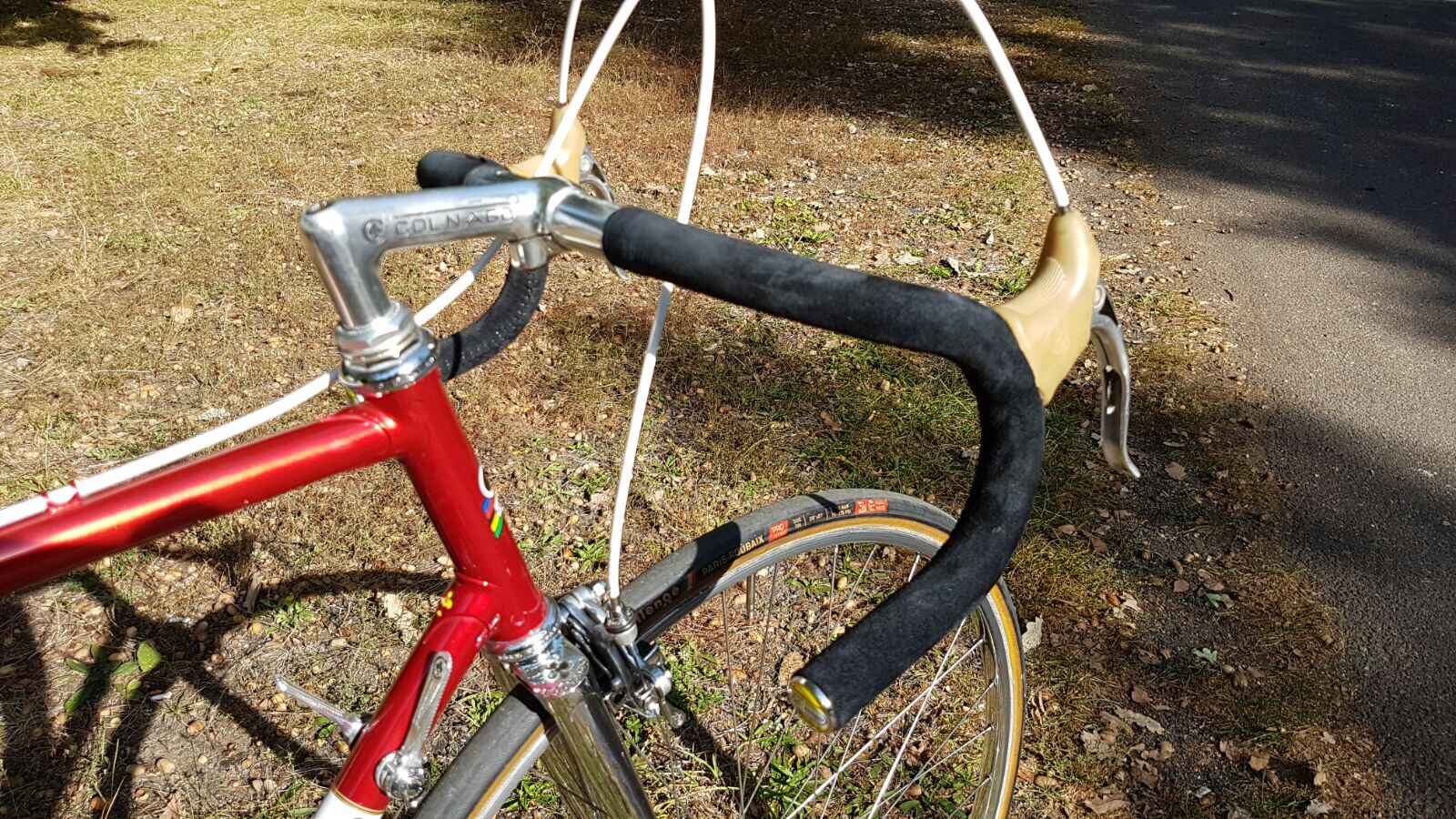

Lenker in Wildleder eingenäht

schönes rad und mit der eroica den passenden anlass...war im frühjahr da unten, wirklich ne schöne gegend zum fahren...
nur dein radständer kommt mir etwas ungewöhnlich vor....ist das ein handy?
Nee, nen IPhone . Hatte nix passenden auf die Schnelle gefunden und nen schöden Stock wollte ich noch nicht an's Rad lassen....
Ja, freue mich auch schon tierisch drauf. War dieses Jahr schon in England. Auch sehr fein.
Erste Ausfahrt mit meinem komplett neu aufgebauten Colnago Super. Ich hoffe vor Donnerstag kommen noch die Pedalkäfige für die passenden Pedale und Kettenblätter an, bevor es dann zur l'Eroica nach Gaiole geht. Deshalb ist auch der "Mountainbike" Laufradsatz mit dem 28 Kranz und den ParisRoubaix Breitreifen drauf. Für mich ist es perfekt. Aber urteilt selbst...
Schönes Rad, aber die Bremszugführung ist - pardon - suboptimal. :confused:
Sehr schickes Rad. Glückwunsch. Die Pedale finde ich einen tick zu neu. Ansonsten schönes klassisches Colnago.

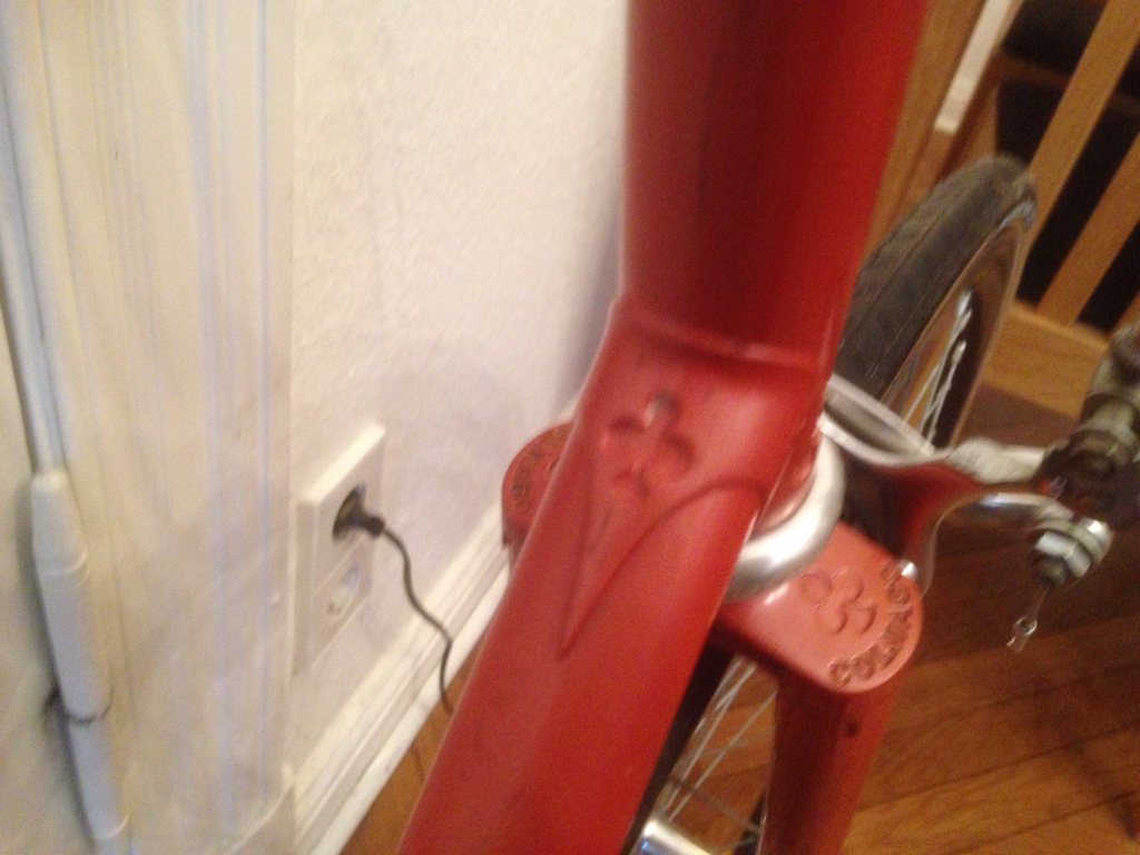

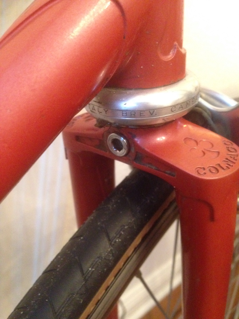

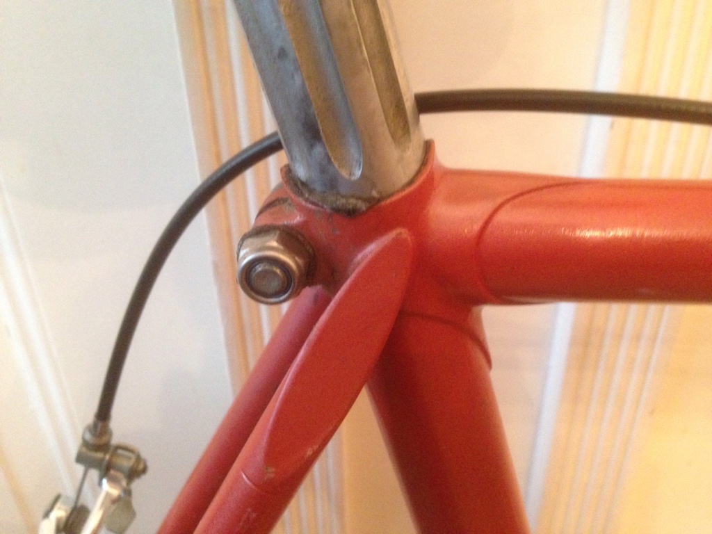

Jetzt aber noch ne Frage an die Spezialisten. Habe letzte Woche ein Colnago (Umbau auf Singlespeed) gekauft. Mit der Bestimmung des Baujahres tue ich mich aber etwas schwer. Müsste 75-78 sein, aber ich bin mir mit den Streben am Sattelrohr unsicher. Die sind doch eigentlich etwas konkav, hier aber nicht. Also raus mit euren Meinungen. Vorab sei gesagt ich will das Rad wieder seiner ursprünglichen Verwendung zuführen. Der Lack scheint auch nicht der Originale zu sein, oder gab es dieses Mattrot?
Also Inbusbefestigung der Bremsen kam 1978 und nicht mehr konische Sattelstreben kamen erst 1980. Und er ist vor 1982 produziert worden,da damals die Schaltzugführung unter das Innenlager wanderte. Ich tippe also eher auf 1980 bis 1982.
Mattrot kenne ich bei Colnago nicht. Auch deutet Dein Bild , welches die Sattelklemmung nebst Satteltrebe und dort sehr deutlich die Lötstelle zeigt auch eher darauf hin, daß der wahnsinnige Fixiejünger den Rahmen hat strahlen lassen.
Aber ab 80 kamen doch die Sattelsstreben mit den Colnago Schriftzügen und auch der Bremssteg deutet auf vor 80 hin. Oder liege ich da komplett falsch. Auch das Ausfallende ist noch campa.
Du hast recht, 1980 kam wohl gleichzeitig der Bremssteg mit dem eckigen Knubbel in der Mitte. Also nach 1978 und bis ca. 1980 und dort noch bevor die Gravur auf der Sattelstrebenanlegung kam. Sagen wir deshalb dann ganz einfach 1979 bis Anfang 1980.
Ich würde auch auf die 70iger Tippen. Zugführung über dem Tretlager, keine Gravur an der Sattelstange und der Bremssteg ohne Würfel.
Aber warum grenzt du es so "genau" ein? Hat die Gabelkrone damit zu tun?
