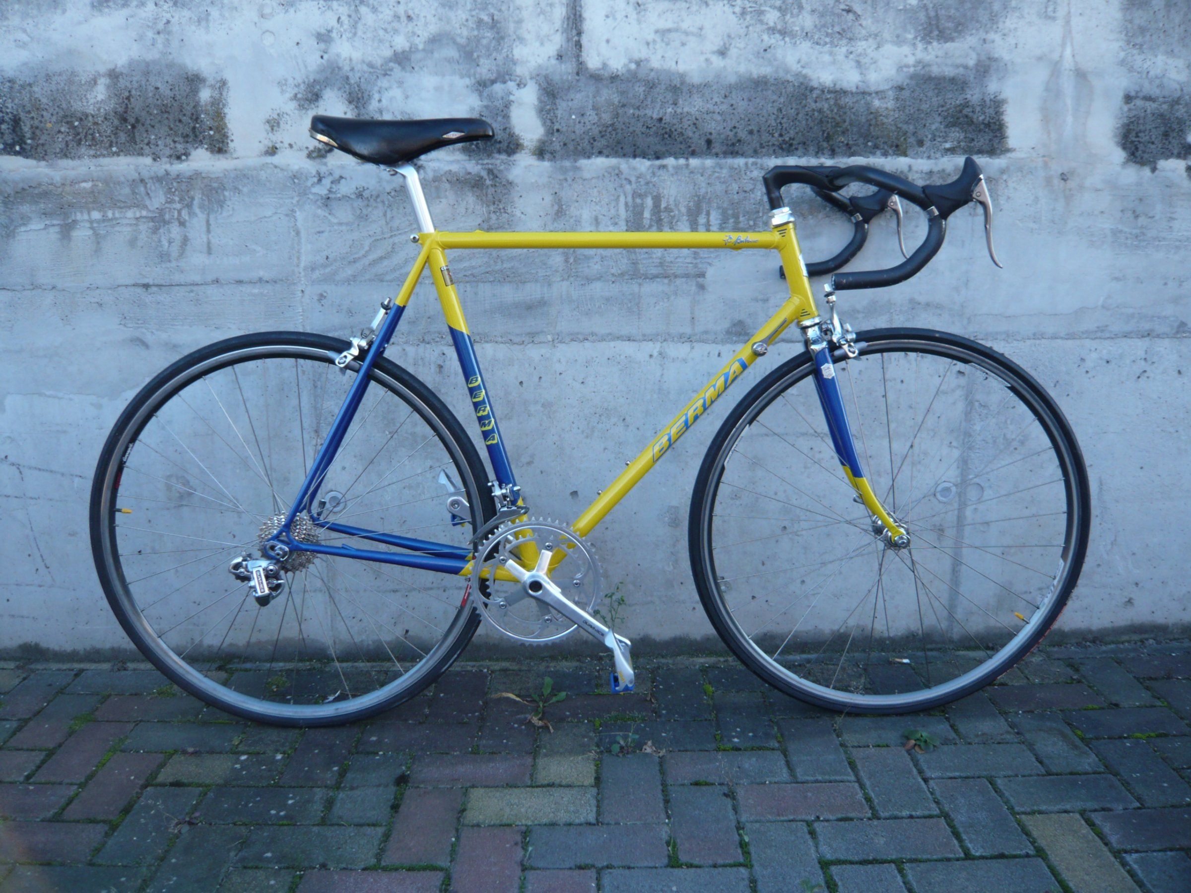

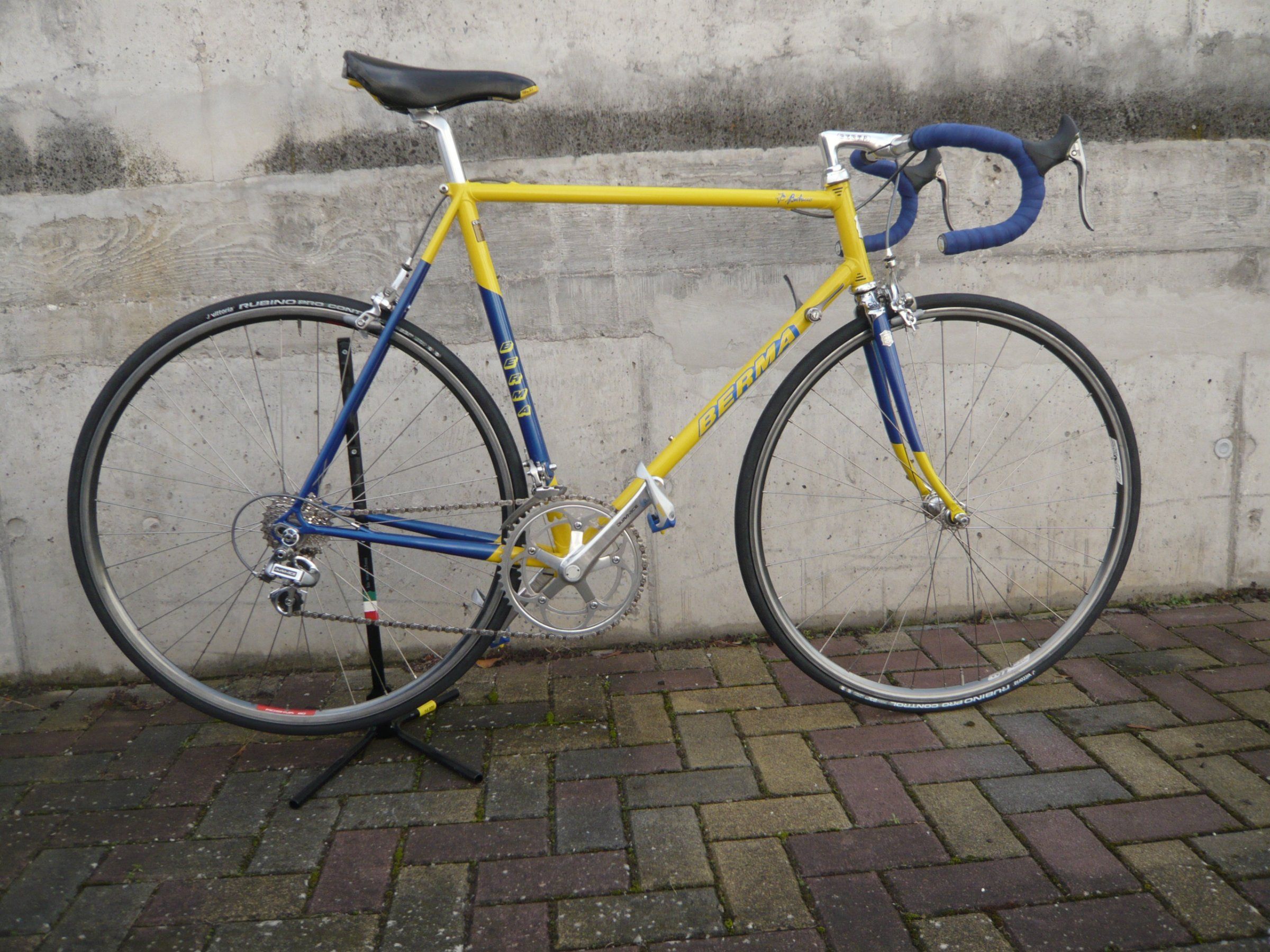

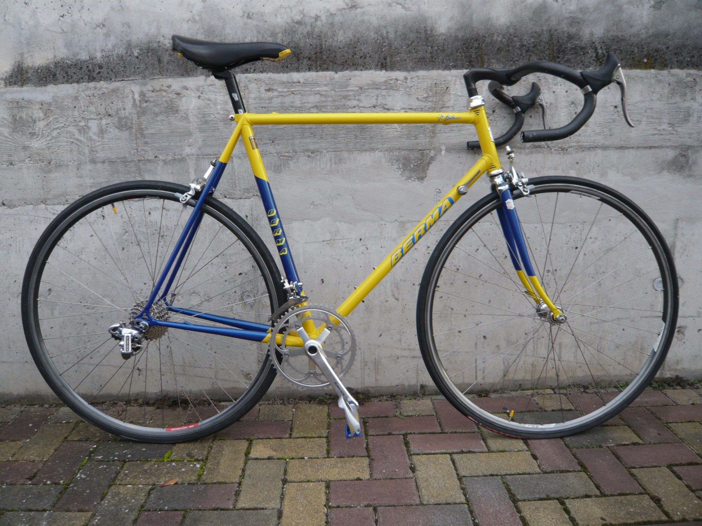

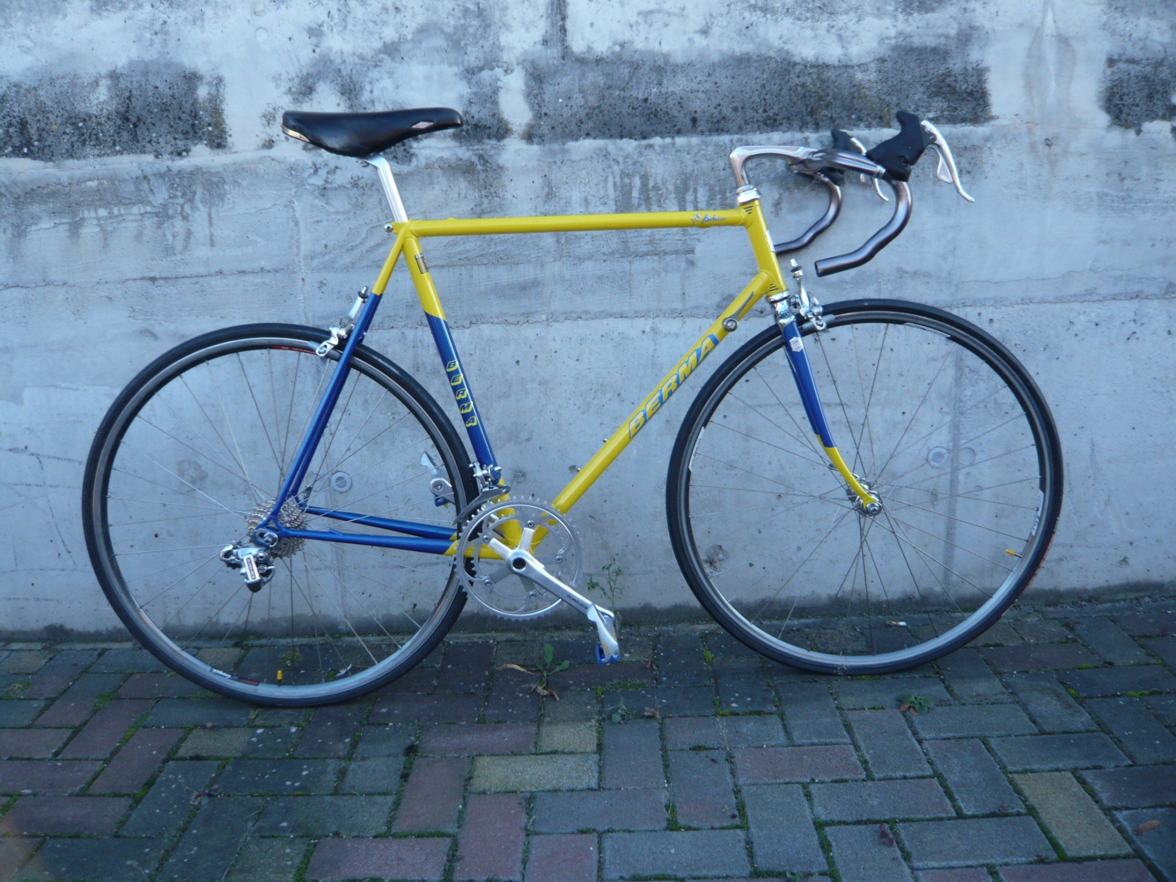

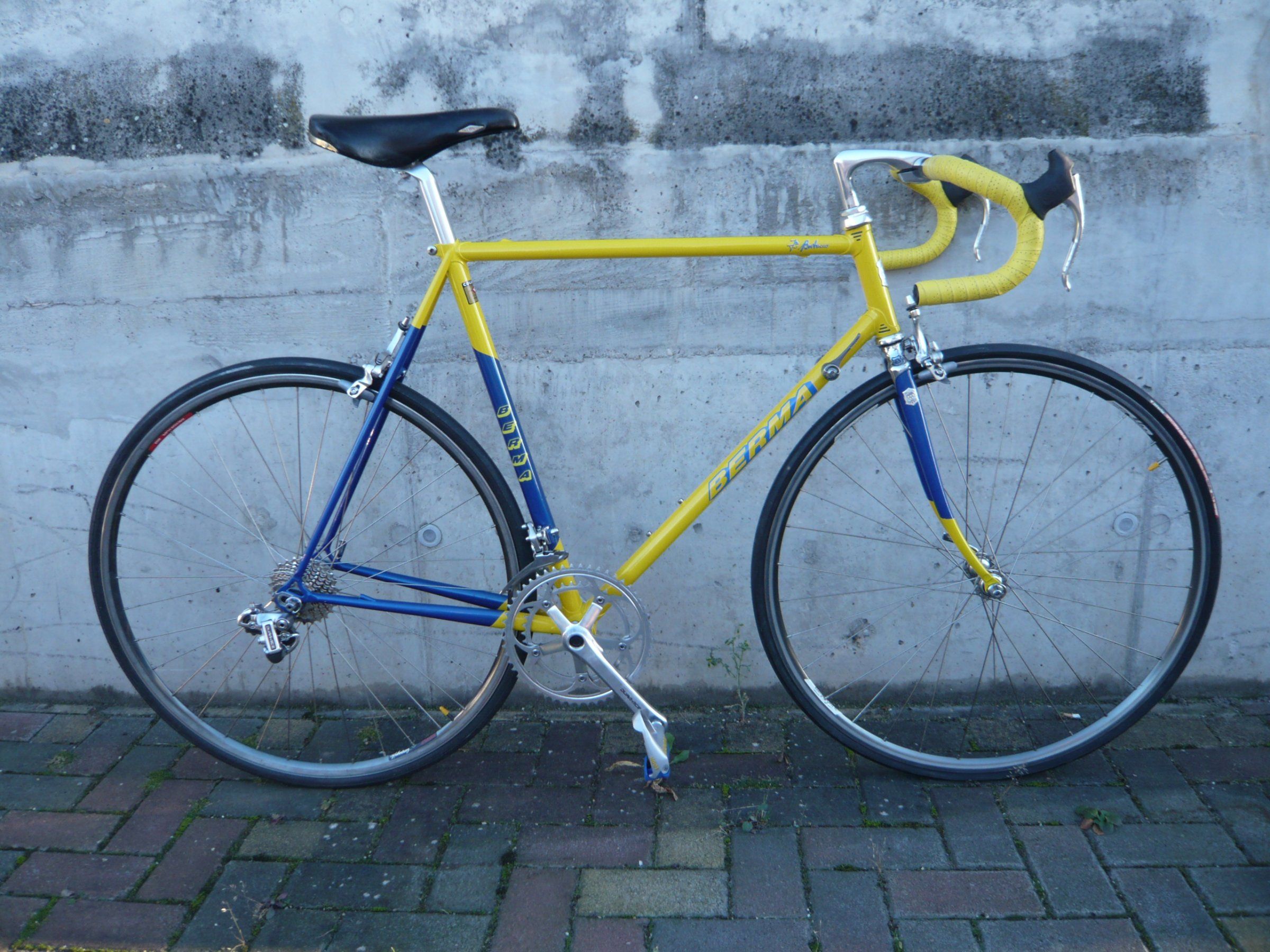

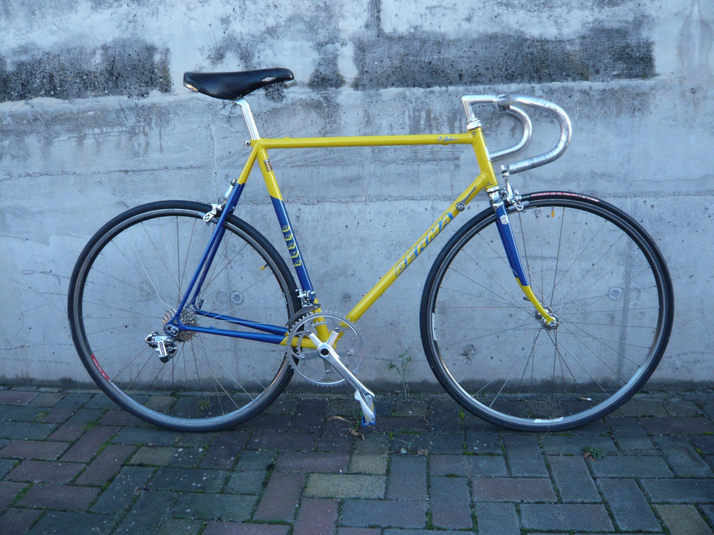

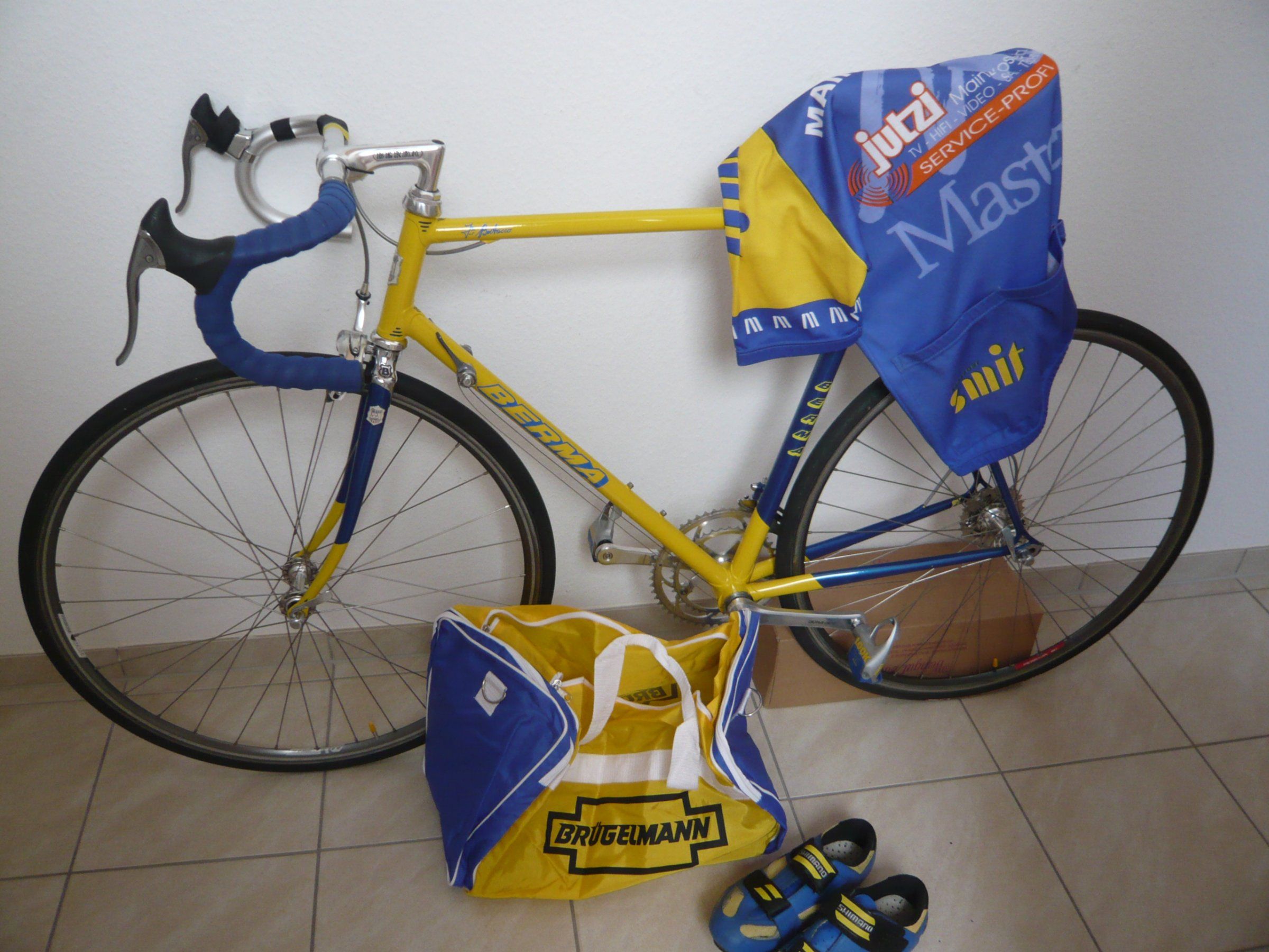

Weiter gehts: Schwarzer Vorbau, Lenker und Sattelstütze passen irgendwie nicht so recht zum Rahmen. Habe deshalb mal verschiedene Kombinationen ausprobiert mit dem Zeugs, was noch so im Keller lag. Am besten gefällt mir das Set im letzten Bild. Ein Lenker mit weniger drop wäre natürlich noch besser.

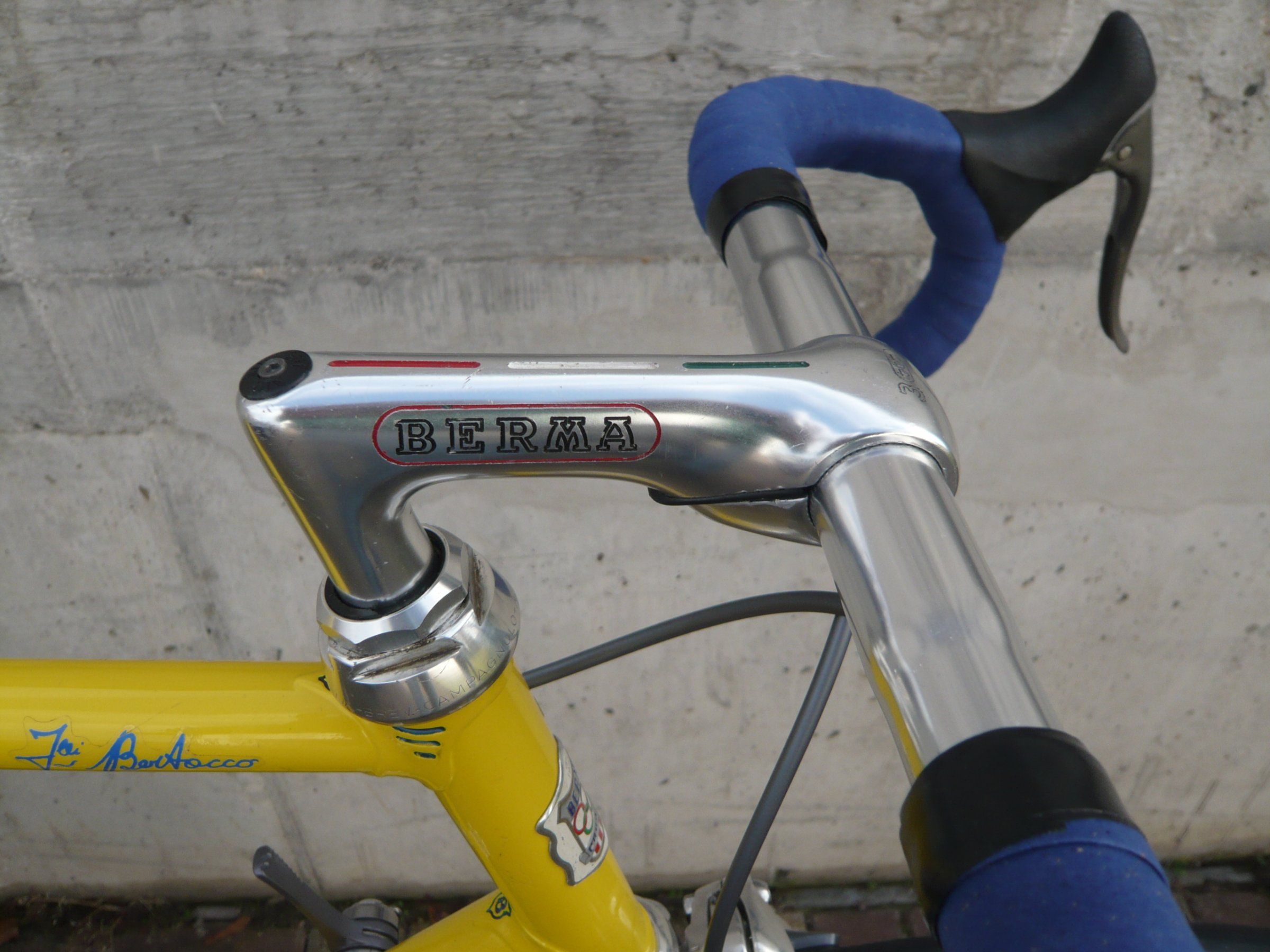

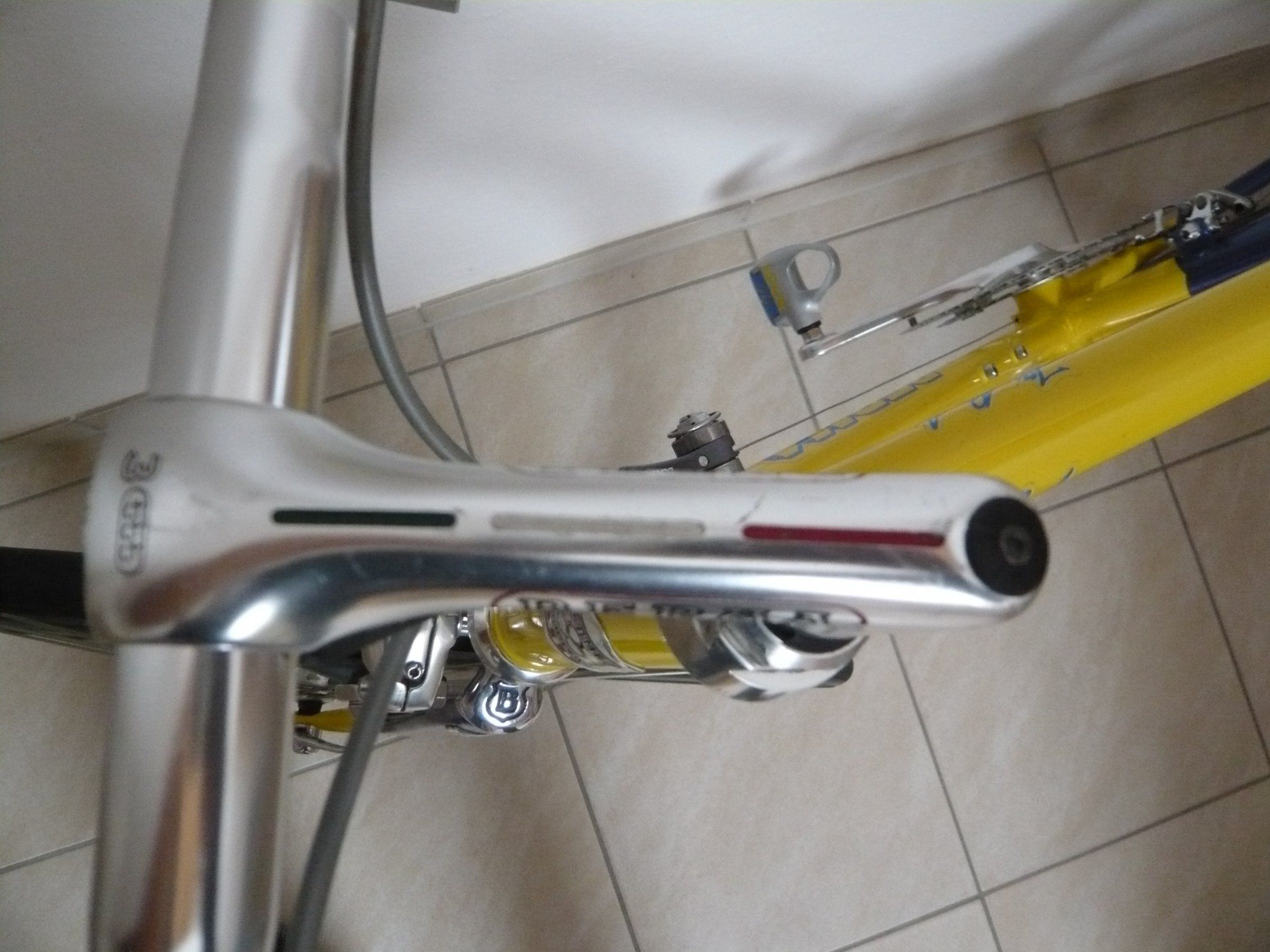

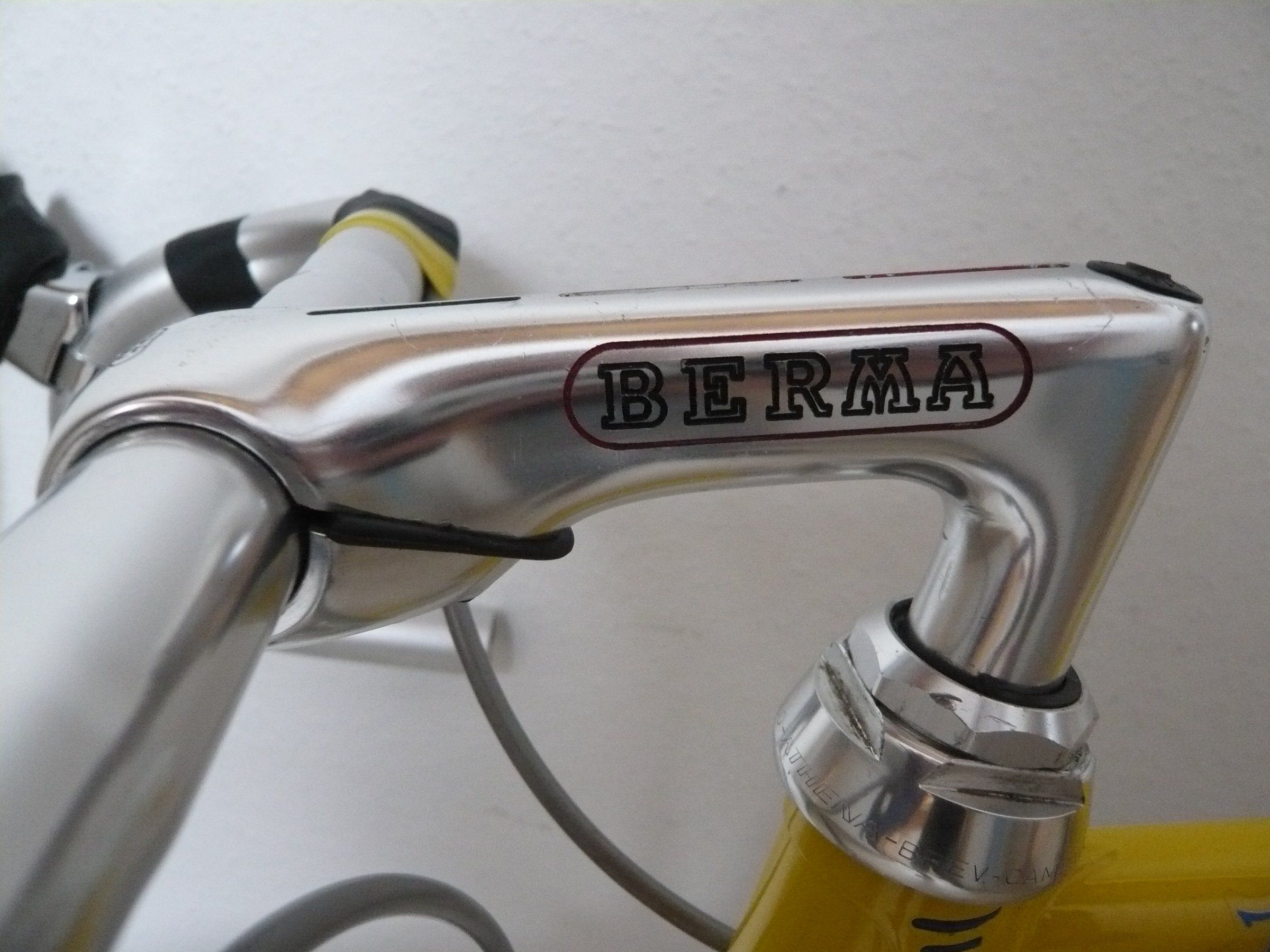

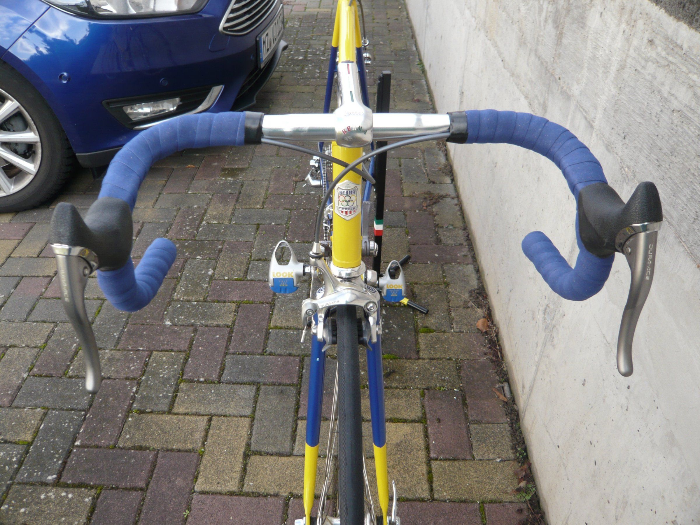

Dank des hier niedergehenden Regens wurde heute mal weiter gewerkelt. Ein frisch eingetroffener Panto-Vorbau wurde mit einem im Klemmmaß passenden Lenkerbügel bestückt, dieser wiederum mit den BL 7400 bestückt. Danach wurden silberfarbene Bremszughüllen zugeschnitten und Bremszüge eingefädelt. Beim wickeln des Lenkerbandes wieder was dazu gelernt: bei den Bremshebeln gibt es eine Seitenkennzeichnung, einmal "R" und einmal "L". Murphy half mit, die beiden jeweils auf der falschen Seite des Lenkers anzubringen. Das beeinträchtigt zwar nicht die Bremsfunktion, doch die Züge können nicht in den Sicken auf der Vorderseite des Lenkers geführt werden. Außerdem stehen die Bremshebel höher als die Style-Polizei erlaubt. Nach reiflicher Überlegung kommt die Entscheidung: Seitenwechsel der Bremshebel durchführen. Fotos kommen gleich, habe gerade ein Problem mit iPhoto.
Anfangs des Jahres war der Aufbau beendet. Schwierig war die Bremszugführung durchs Oberrohr. Der Zug wollte ihm Oberrohr bleiben statt am Ende raus zu kommen. Er musste mit einer umfunktionierten Büroklammer "eingefangen" werden. Geduld war gefragt, eine Kernkompetenz von mir... Nach dem x-ten Versuch klappte es. Eine weitere Hürde war die Einstellung der Rasterschaltung. War Neuland für mich, hat nach einigem Hin- und Her geklappt. Jetzt ist das Berma einsatzbereit. Ich finde, es sieht richtig geil aus und freue mich jetzt schon auf die erste Ausfahrt - bei besserem Wetter. Danke an alle, die mit Rat und Teilen zum Gelingen des Aufbaus beigetragen haben.
