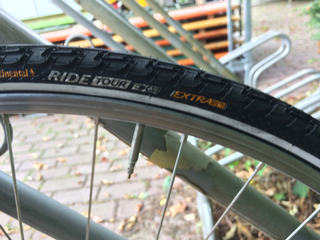

Fährst du die Kombi Chrina/SB? oder war das nur fürn Aufziehversuch?
Zufriden damit?
habe hier noch n schicken LRS mit Chrinas, allerdings die Idee dort breitere Reifen aufzuziehen zwischenzeitlich mal wieder verworfen. Die Chrinas sind doch 13C, oder habe ich das falsch in Erinnerung? Würde mir Geld fürn weiteren LRS ersparen.
Ich meine die waeren 14C.
Sind nicht sonderlich leicht, aber ganz schick und guenstig. Du hast den Punkt schon getroffen, mit etwas breiteren Felgen koennte ich mit den Druck noch etwas weiter runter, was dem 30er Challange nochmal gut tun wuerde.
Ich bin aber heute morgen damit gefahren und ganz begeistert. Auch mit nur 14C und demzufolge etwas mehr Druck als noetig.
Nö, die sind 13C, draustehen tut aber 16C. Warum auch immer.
