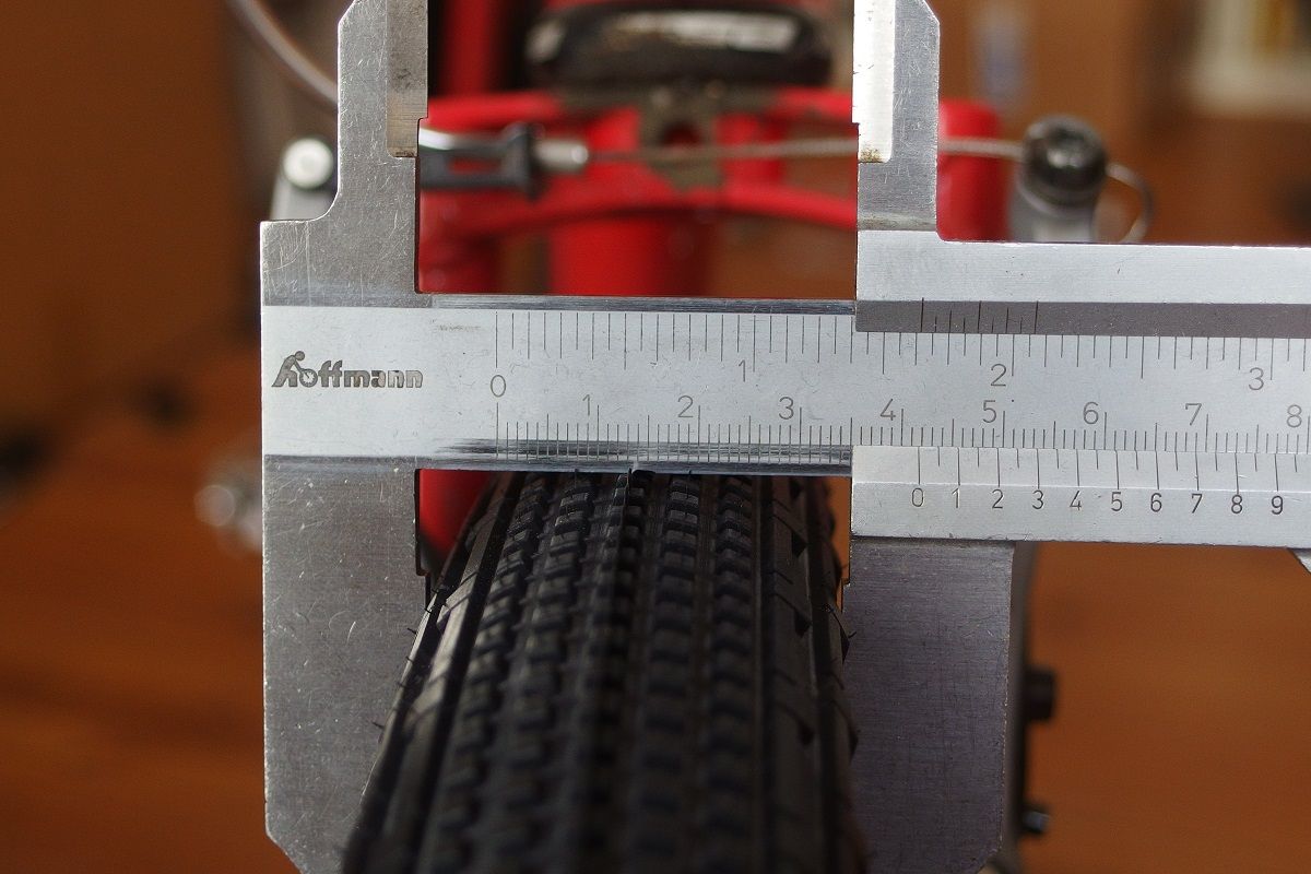

Reifen sind jetzt seit 3 Stunden drauf und bereits um 1mm gewachsen, Felge ist eine DT Swiss R460 (18mm Innenweite).
