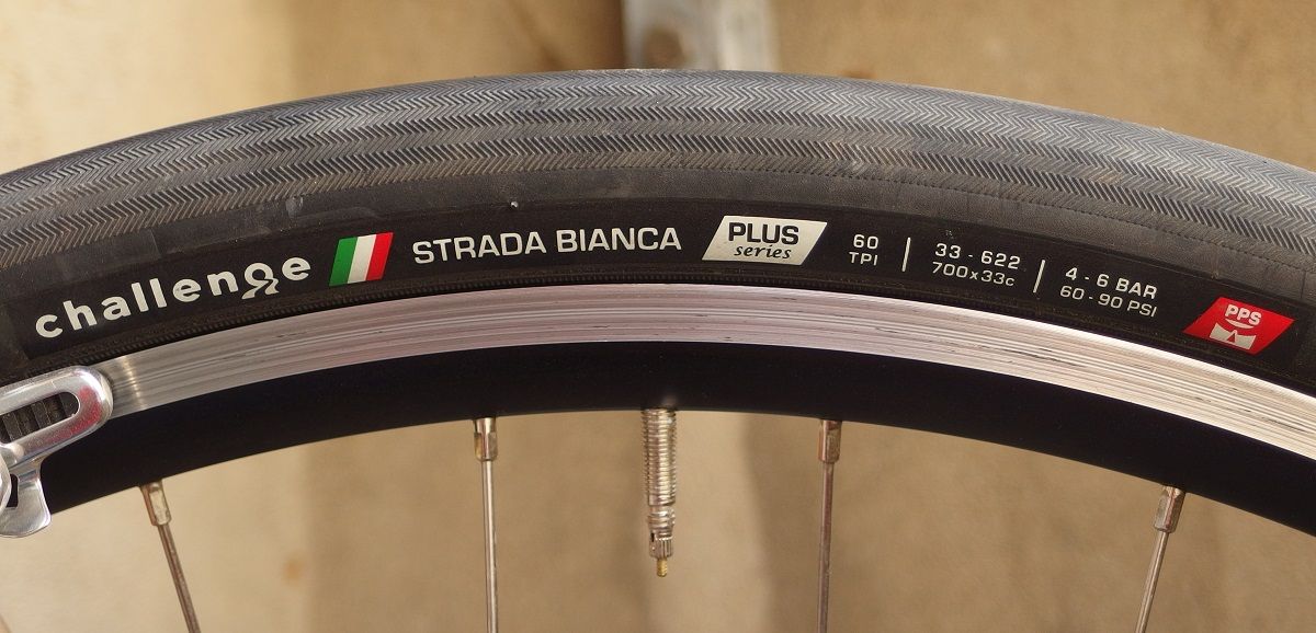

Dann teile ich hier mal meine Erfahrungen mit den Challenge Strada Bianca Plus 700 x 33c 60 TPI:

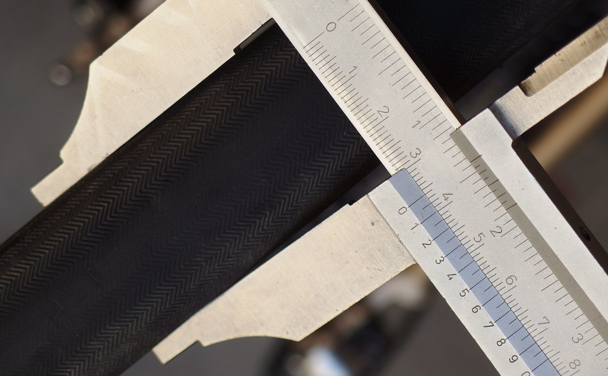

Habe die Reifen jetzt ein reichliches Jahr bzw. seit ca. 2800 km montiert, Einsatzgebiet reichte von Asphalt verschiedener Güte über Kies- und Schotterwege bis hin zu Waldautobahn und gelegentlichen Singletrail-Einlagen, gefahren wurde ganzjährig. Luftdruck hat sich irgendwann bei 3,5 bar vorn und 4,0 bar hinten eingependelt. Gewicht liegt bei 362g bzw. 372g. Der Reifen hat auf einer DT Swiss R460 Felge mit 18mm Innenweite deutliches Übermaß:

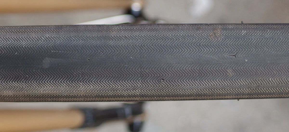

Verschleiß nach ca. 2800 km (wobei die Reifen bei ca. 1000 km rotiert wurden), vorn:

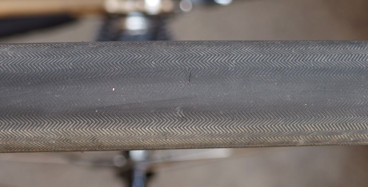

und hinten:

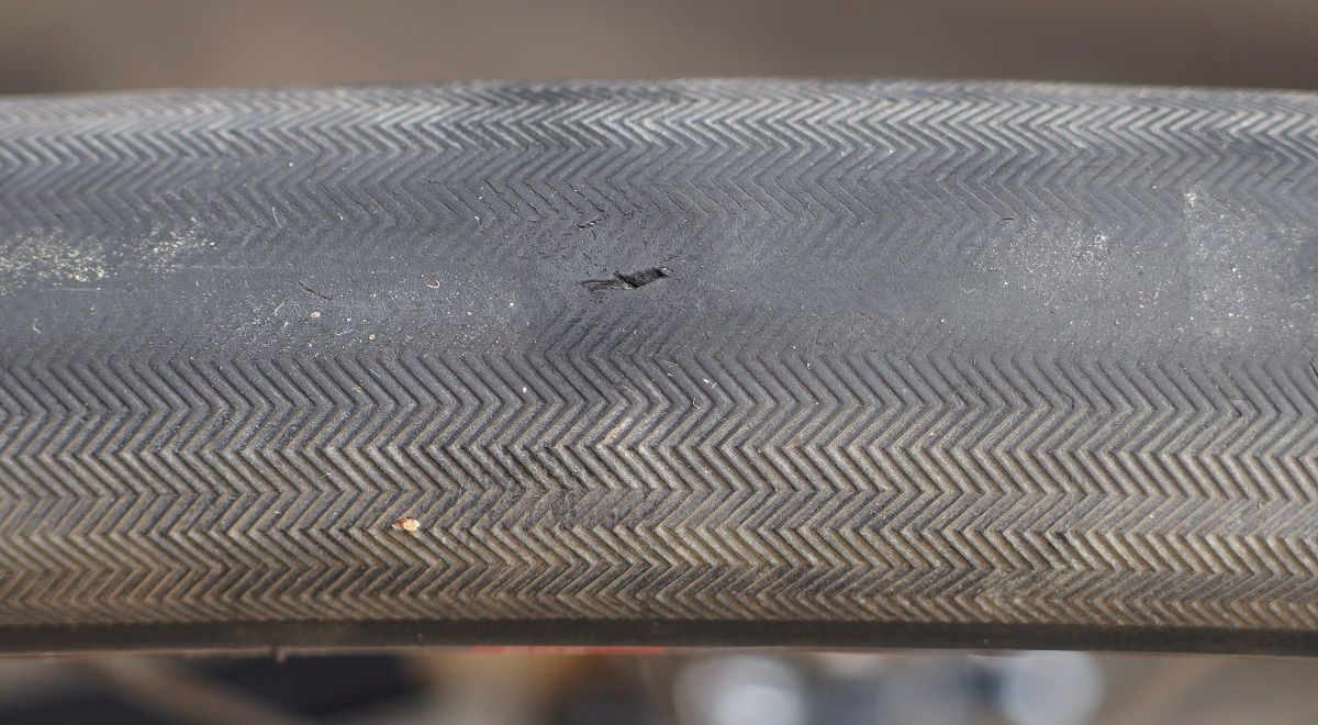

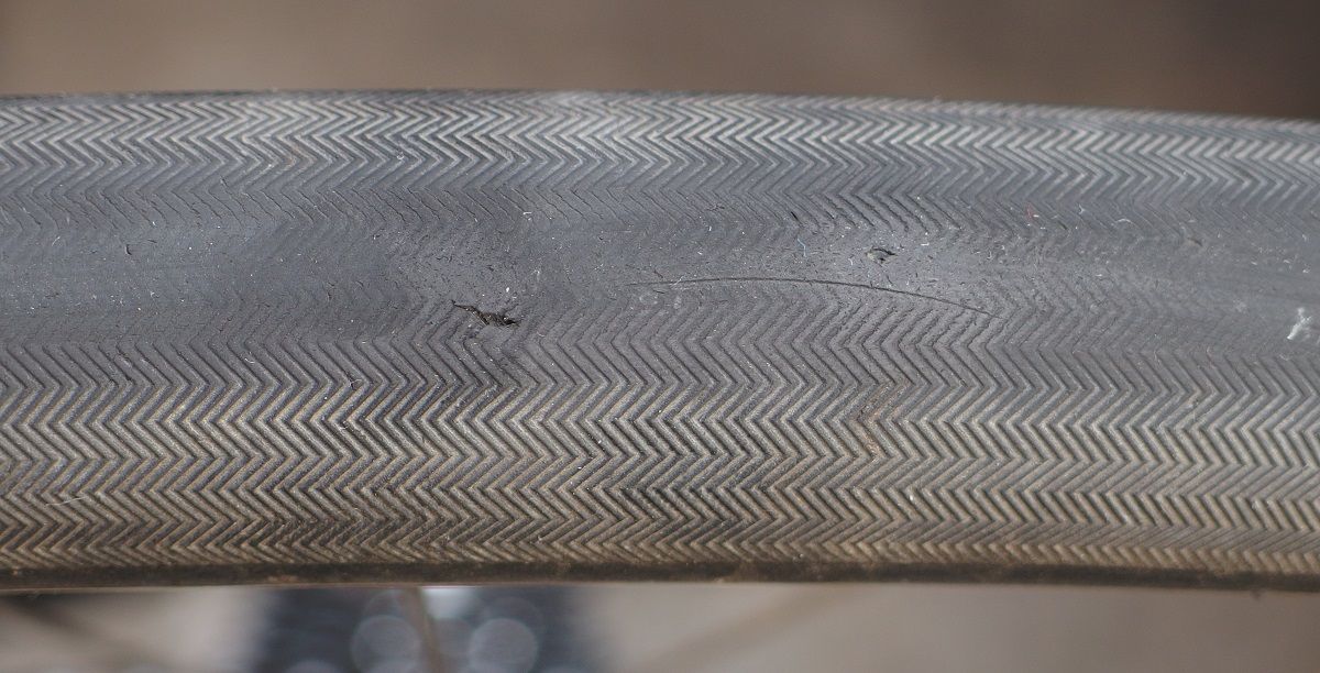

Auf der Lauffläche zeigen sich diverse Schnitte:
Hatte in der gesamten Zeit genau eine Panne, ein Schleicher letztlich ungeklärter Ursache, ansonsten hat die Pannenschutzschicht ihre Aufgabe hervorragend erfüllt. Muss hier auf meinen Touren zwangsläufig viel urbanes Terrain durchqueren, Scherben, Split und jede Menge anderer Unrat sind also allgegenwärtig. Der Härtetest war eine Runde an Neujahr, welche über reichlich Sylvester-Hinterlassenschaften und Glassplitter führte, aber trotzdem pannenfrei verlief.

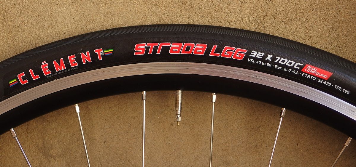

Mittlerweile wurden die Challenge zu Winterreifen degradiert, für den Sommer gibt es nun diese hier:

Bisher kann ich nur sagen, dass die Clement nicht ganz so breit ausfallen wie die Challenge, reichlich 34mm auf 18c-Felgen. Musste allerdings einen Reifen retournieren, der hatte eine amtliche Unwucht. Ordentlichen Pannenschutz erwarte ich auch, zumal die 32mm-Variante zusätzlich einen Flankenschutz aufweist.

Weißt du, wie breit der Reifen in echt ausfällt? Gegebenenfalls auch auf welcher Felge.
Das wäre nett. Ich würde den Reifen gerne mal probieren, bin aber unschlüssig ob der Breite (25er oder 28er, also was eben noch so in den Rahmen passt...)
Danke!
Gibt glaube ich wenig Reifen die auf "normalen" 15C Felgen eine Nummer größer ausfallen wie es Conti beim GP 4000 SII macht. Wenn Du breitere Felgen benutzt sieht das wieder anders aus, je breiter die Felge desto mehr Breite / Volumen hat der Reifen aber das ist dann ja auch Sinn der Sache :D Da kann es also sein dass Du ein wenig testen musst :/
