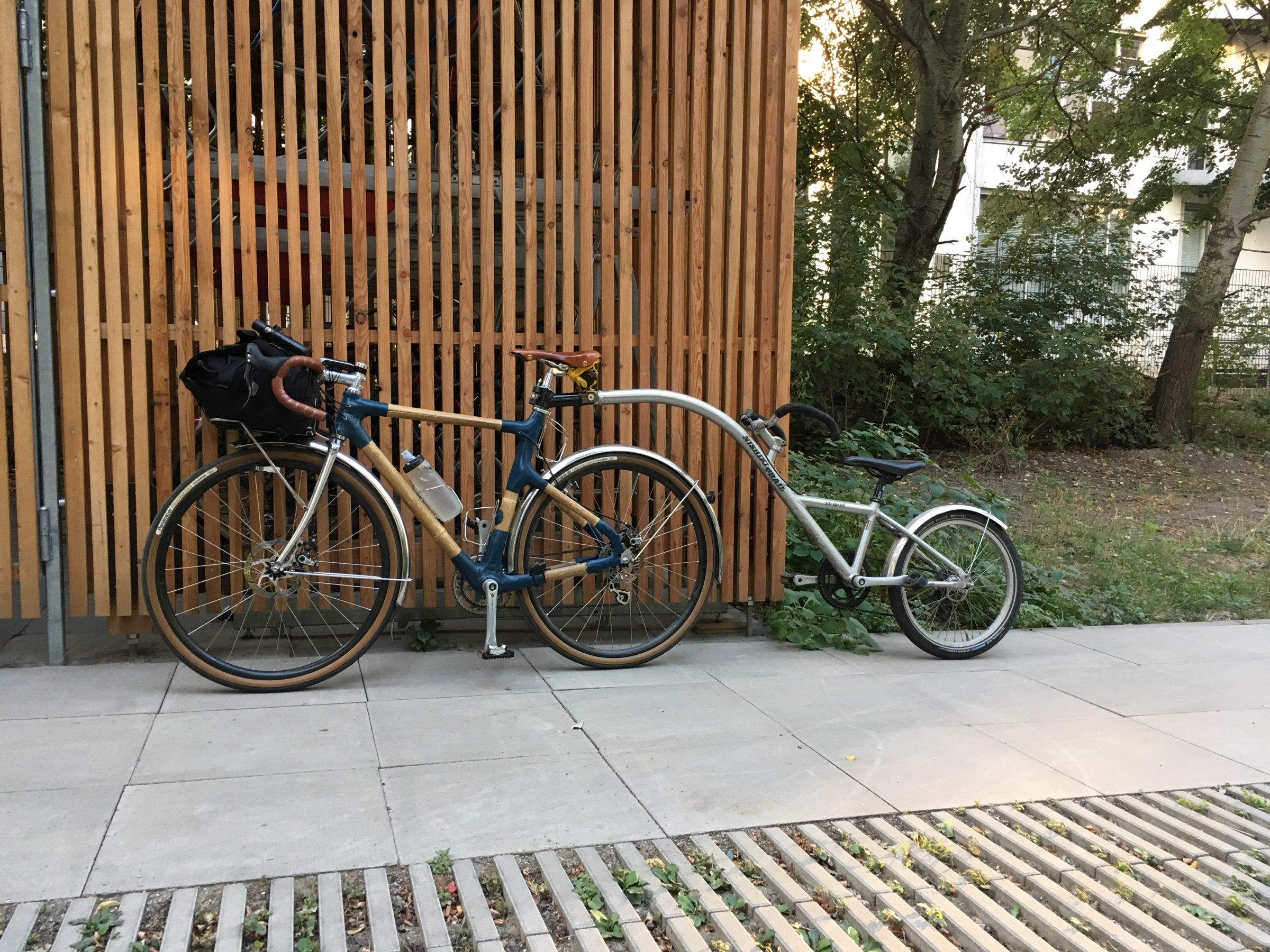

Da steckt Mumm ein Adapter für ein Trailerbike drauf, das mein Jüngster ab und zu benutzt. Dadurch wird sie unansehnlich, wär schade um eine schöne. Wenn der Kleene rausgewachsen ist, kommt was hübscheres.

Mit der Stütze hast Du völlig Recht und ein gutes Auge bewiesen! :Daumen:

Hast du den Rahmen irgendwo auf Maß bauen lassen oder gibts den schon so fertig? Ist die Gabel eine Zugabe von dir oder gehört die original zum Rahmen? Und wie fährt sich das mit so viel Frontgepäck?
Mit dem Gepäck fährt sich das super. Ich war schon vorher am Croix de Fer auf Frontgepäckträger umgestiegen. Ist viel besser und wendiger als hinten. Im täglichen Betrieb bis 5 kg perfekt, aber auf dem Heimweg schleppe ich auch schon Mal über 10 kg aus dem Supermarkt nach Hause. Geht auch prima.
Nur hatte das Croix mit über 70 mm Nachlauf die falsche Lenkgeometrie dafür. Also hab ich das hier gleich so geregelt, wie ich es wollte. Der Rahmen ist unter kundiger Anleitung selbst gebaut, Gabel und Frontgepäckträger nach meinem Auftrag gelötet. Näheres und reichlich Bilder gibt es hier:
