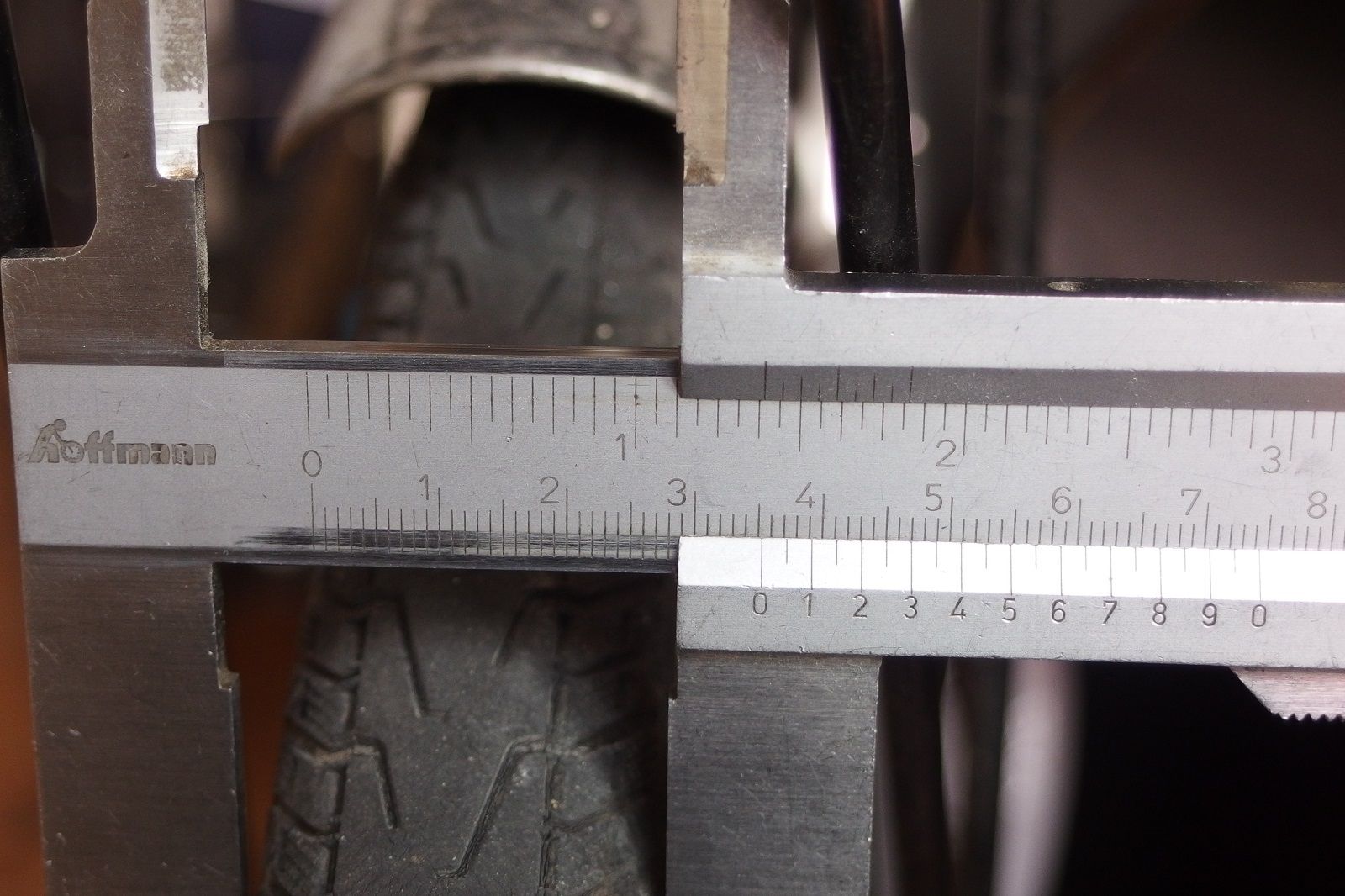

Sorry, das ist blabla. Habe nen Conti 32c Reifen runtergenommen, der war auf dieser Felge exakt 32mm breit..

Panaracer T-Serv in 32mm Breite auf 13c Felgen: 28,7mm gemessen. Grmpf...
35er T-Serv auf 18c (DT Swiss R460):
Sorry. Es geht nicht um Empfehlungen für Felgenbreite und ob sich Reifen auf breiten Felgen besser fahren. Sondern um die Felgenbreite, auf der die Reifen ihr Nennmaß erreichen.
Breitenangaben auf älteren Reifen sind in der Regel für 13/15c Felgen angegeben. Daher fällt die z.B. die letzte Generation Contis (GP 4000s) auf 17c Felgen auch immer deutlich größer aus. 23er wurden 25mm breit, 25er wurden zu 27ern/28ern.
Mit der neuen ETRTO sollten sich Angaben auf aktuellen Reifen auf die reale Breite auf 17/19c Felgen beziehen. Der Reifen ist flach ausgebreitet unverändert, die Angabe auf dem Reifen berücksichtigt den Breitengewinn durch mehr Felgeninnenbreite (ca. 0,5mm pro 1,0mm Felgeninnenbreite).
Auf schmäleren Felgen fallen die Reifen schmäler aus, als angegeben. Auf breiteren Felgen werden sie breiter.
Es wundert also nicht, dass ein aktueller Reifen der auf einer R460 mit 18c maßhaltig ist, auf einer 13c Felge kleiner ausfällt. Bei dir passt das sogar ziemlich gut: Felge 5mm schmäler, Reifen knapp 3mm schmäler.
