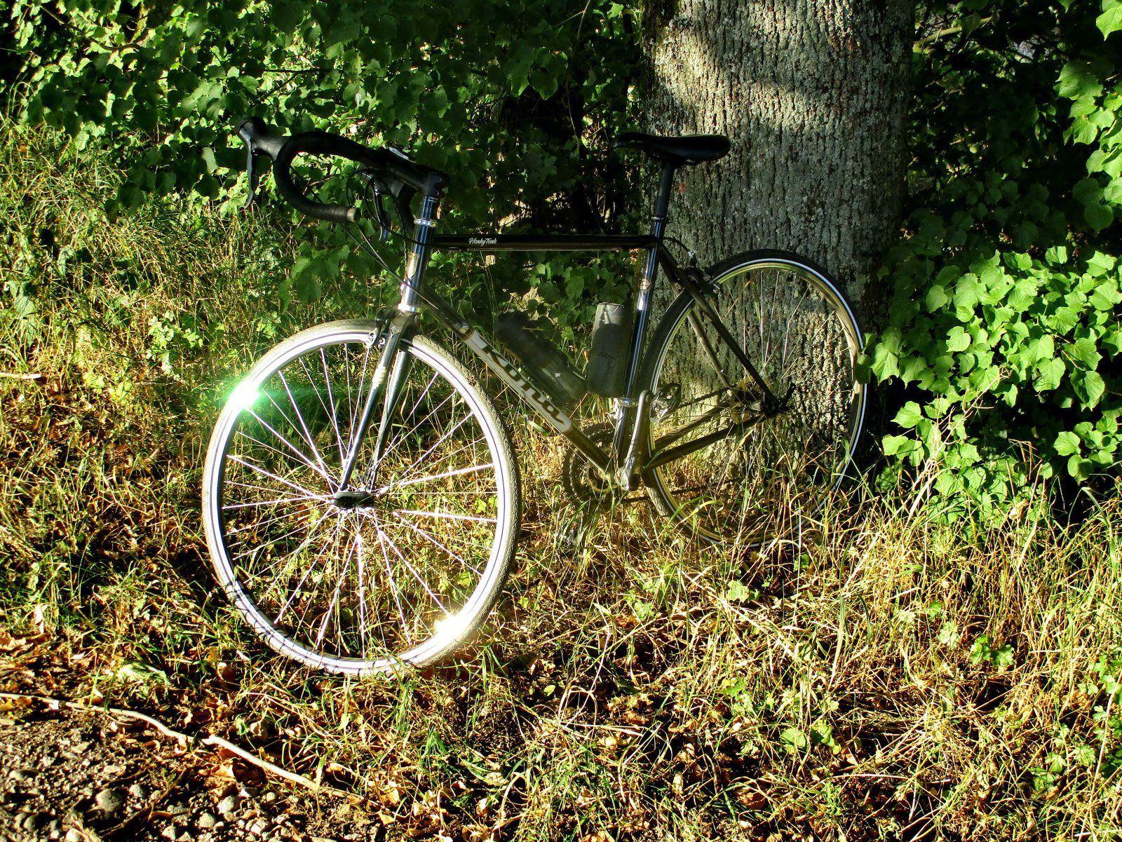

Mavic A319, wenn es etwas leichter und dafür billiger sein darf: Mavic A119, hier mit eine 30er Schwalbe Marathon Racer. Allerdings empfehle ich den ERD selbst zu messen. Hab die Speichen nach Online-Daten berechnet, die waren damit deutlich zu kurz. Musste zweimal neu Einspeichen und am Schluss dann vorne auf Zweifachkreuzung ausweichen. Deshalb möchte ich auch keine Angaben zur Speichenlänge machen.
Die Felgen verdecken auch nicht so sehr das Panorama.
Fährt sich insgesamt sehr schön und erinnert mich irgendwie an die MA2.

Danke, die schwarzen 119er hatte ich schon ins Auge gefasst. Die werde ich mal probieren!
