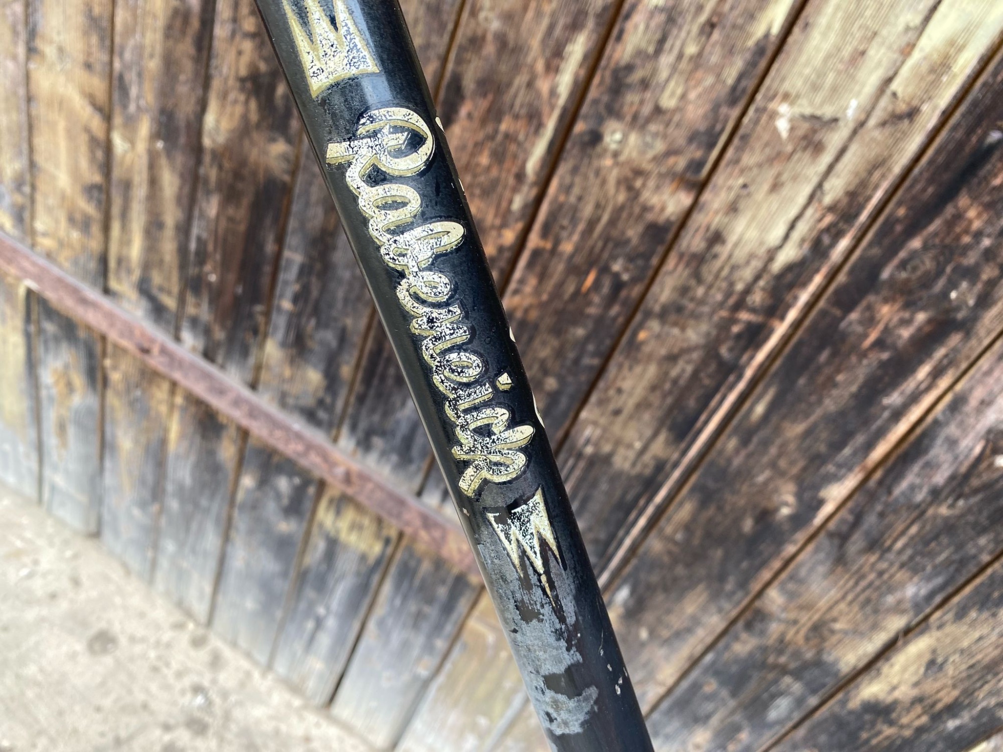

Rabeneick Campagnolo Rahmen, vermutlich etwa von 1963/64.
Keine strukturellen Schäden, den Lackzustand bitte den Bildern entnehmen.
  1. RH 56cm C-T
  2. OR 57.5cm C-C
  3. 120mm EBB
Die Schätzungen im „Was ist das Wert“ variierten etwas, ich würde mal
200€ + Versand
anbieten.
