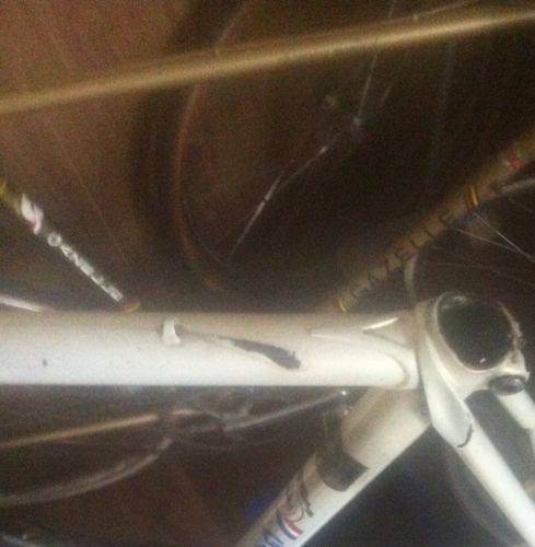

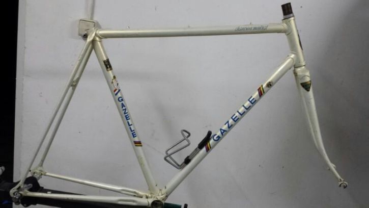

Rahmen Gazelle Champion Mondial AB-Frame 56cm (elfenbeinweiß). Reynolds 531 Stahl, Campagnolo Ausfallenden. Baujahr Anfang der 80er. Rahmen befindet sich in einem guten Zustand. Nur wenige Gebrauchsspuren (größte Stelle hab ich auf einem Bild festgehalten). Lack und Decals sehr gut erhalten. Keine Risse oder Dellen.​
Preis: 150€ zuzüglich Versand​
