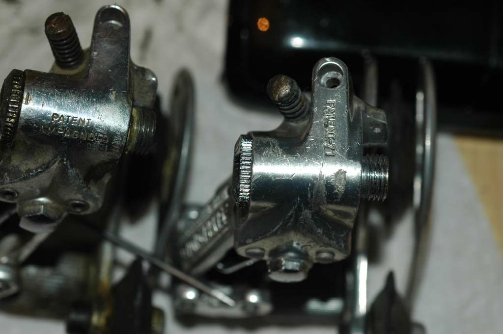

Bei mir liegt in der Grabbelkiste (eigentlich zur Erstzteilgewinnung und habe ich da jetzt rausgerettet) eine stark gebrauchte und ungeputzte Nuovo record mit nahezu vollständig abgeschertem Haifischzahn und "Patent Campagnolo". Die müßte dann erste Serie sein.

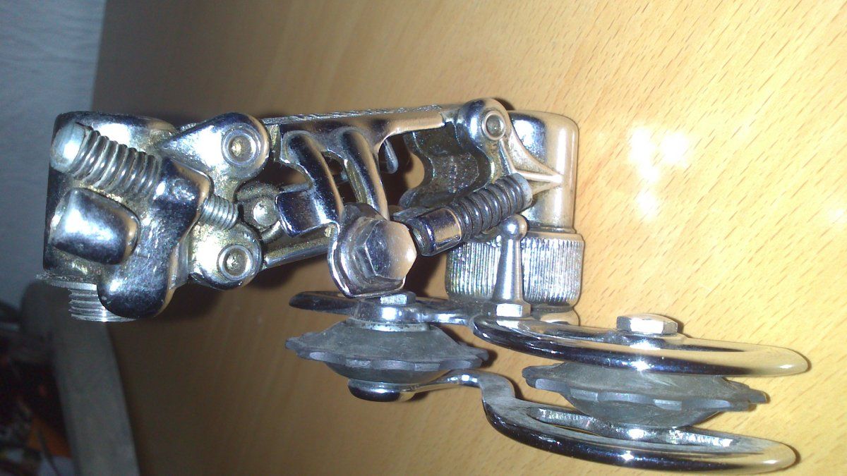

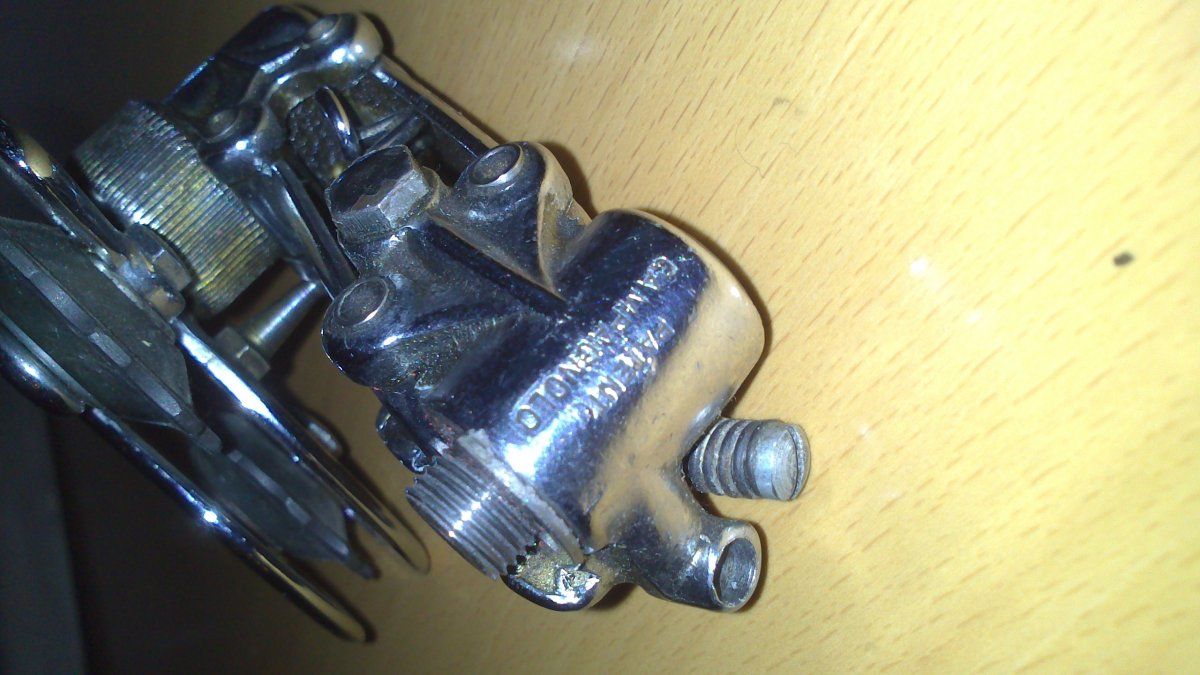

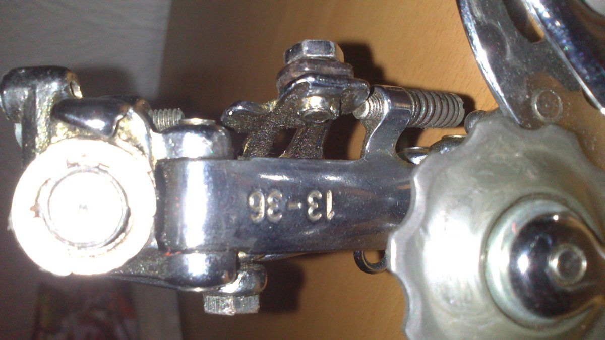

Ich habe noch eine andere mit dem Stift als Anschlag und um die soll es jetzt gehen. Die ist nicht mit "Patent" sondern mit "Patent 71" markiert. Was ist denn das ?
Soll ich da jetzt Bild machen oder die ganze Sache besser in den Bestimmungsthread "Was ist das und was ist das wert?" stellen.
Edit, hier zwei Bilder
Anhang anzeigen 118060 Anhang anzeigen 118062
Patent 71=Baujahr 71, logisch, oder?
nö, die Nuovo Record gabs bis 87, und auch in der 1985 überarbeiteten Version, nur hat die damals keiner mehr gekauft. Ansonsten gäbe es die Version mit komplett innnenliegender Feder und ohne Patent und Jahreszahl ja nicht.

Wenn nicht neu gekauft, hat vielleicht hat ja auch mal jemand das Parallelogramm, weil krumm, auseinandernehmen müssen und hat dann statt der Nieten passende sogenannte "Schnellspannstifte" zum Zusammenbau genommen. Wollte ich auch mal machen, habe aber keine passenden Stifte gefunden.
Meine ältere Schaltung habe ich nach einem leider nicht so ganz angenehmen Sturz 1987 richten müßen und habe dann aber Reparaturnieten genommen. Die Reparaturnieten sind auf einer Seite hohl und konnte man direkt von Campa gegen Gold (5DM nicht alle 4 sondern je Niet) kaufen. Wenn man genau hinschaut sieht man den Unterschied im Vergleich auf den Bildern.

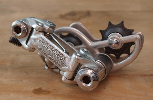

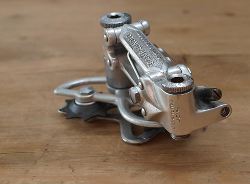

Ich biete zum Verkauf ein hinteres Schaltwerk Campagnolo 'Nuovo Record' der ersten Serie, alsp passend für die Jahre 1966/'67. Fest- und Forumspreis 400 EUR inkl. Versand
Das Schaltwerk ist technisch einwandfrei, hat allerdings oberflächliche Spuren des Gebrauchs. Ideal geeignet für ein Rennrad der genannten Baujahre, das zeitgemäß top ausgestattet sein will. Oder bis das n.o.s.-Gegenstück auftaucht hält dieses Exemplar selbstverständlich gerne den Platz in der Vitrine frei.
In einem Bilderalbum meines Flickr-Accounts habe ich den Vergleich dieses ersten 'Nuovo Record'-Schaltwerks zu dem direkten Nachfolger dargestellt.
