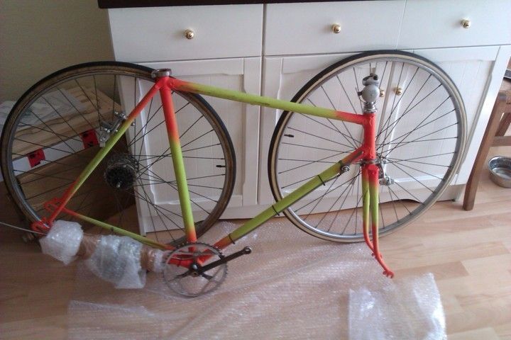

Der hier?
Der sah vorher so aus!
ich hatte mal einen daccordi rahmen im tricolor design. auf einem aufkleber stand so was in der art wie: "verkupfert, vernickelt und verchromt handmade by..."
