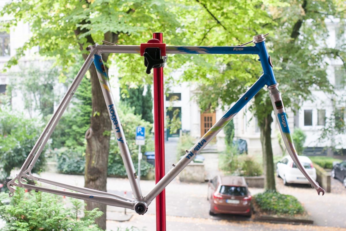

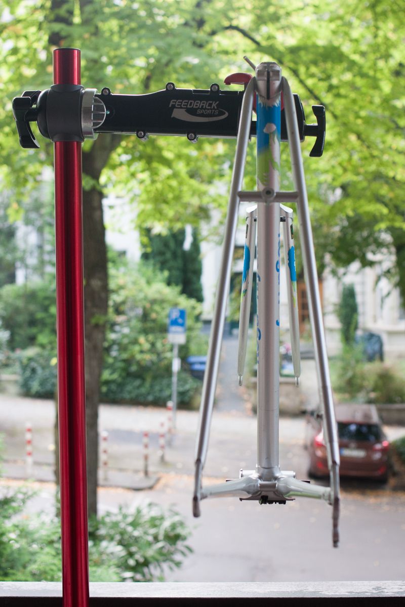

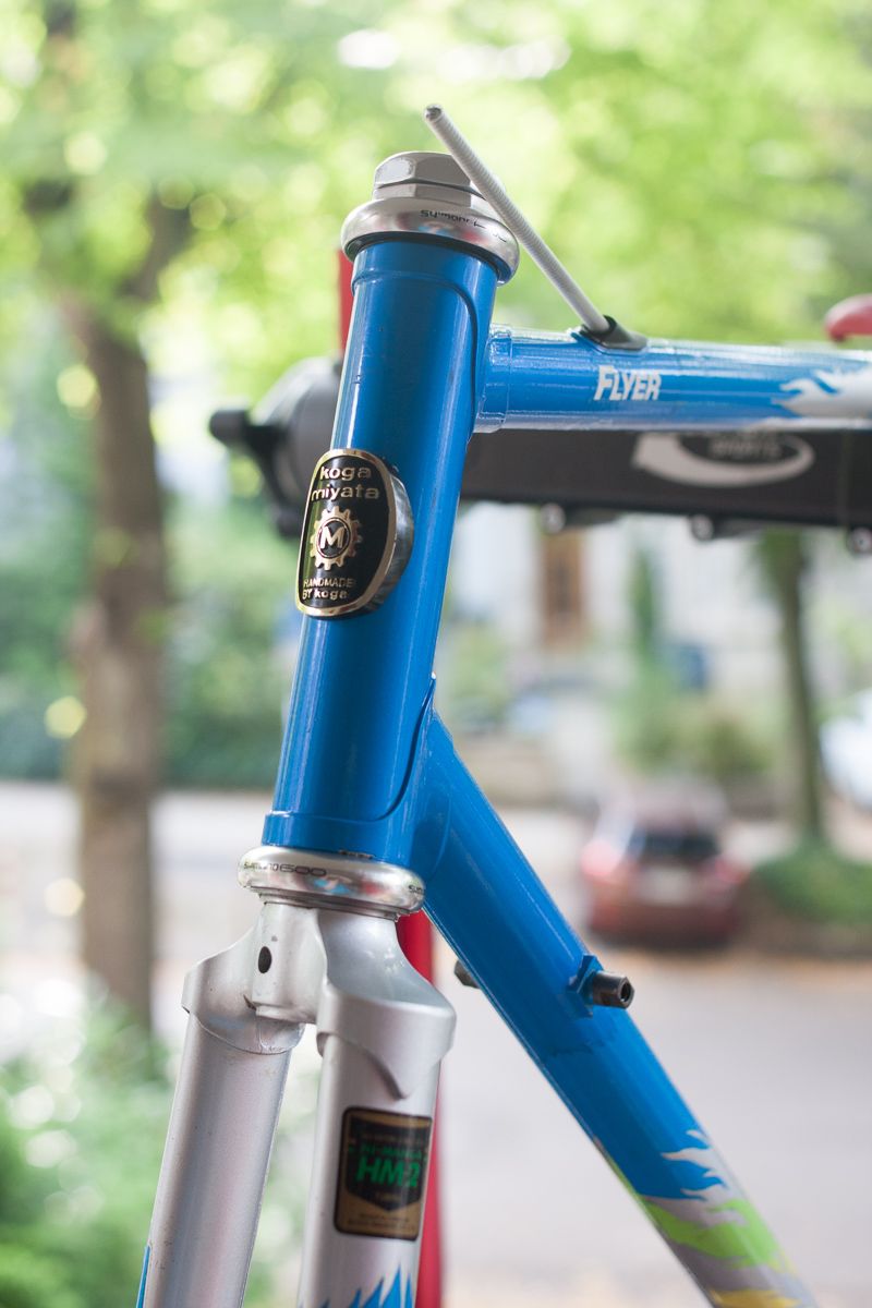

Für alle, die ein vom Farbschema nicht ganz alltägliches Arbeitstier suchen, biete ich hier ein Koga-Rahmenset:
Koga Miyata Flyer, ca. 1990, RH 56 cm m-o (Edit: 54,5 cm m-m, OR 55 cm m-m), Einbaubreite 126 mm, Sattelstütze koga-typisch 26,8 mm; Rahmen FM-1, Gabel HM-2.

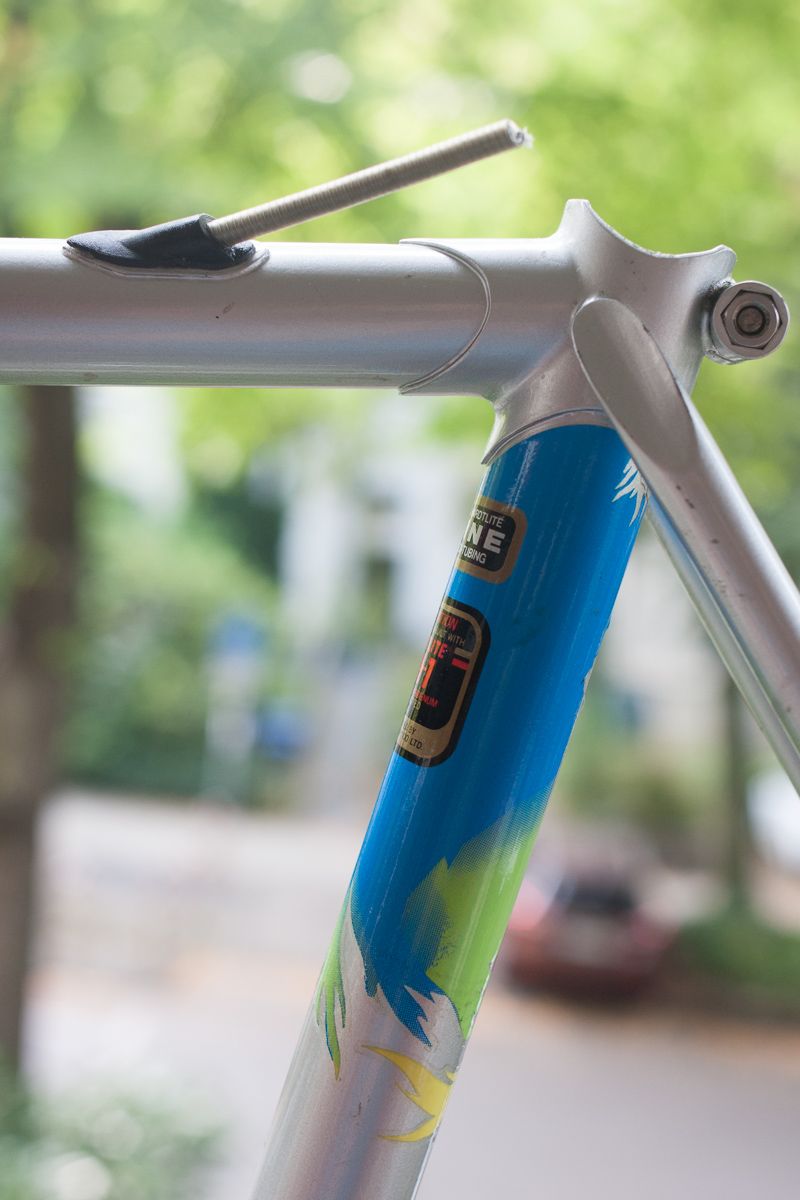

Zweifarbig blau-silber lackiert und die blau-grün-gelben Flammen als Decals aufgebracht. Die Decals sind noch schön bis auf die Tatsache, dass sich an mehreren Stellen der Koga-Miyata-Schriftzug abgelöst hat, der lässt sich aber am einfachsten ersetzen. Ansonsten ist der Rahmen in gutem Zustand bis auf eine kleine Lackabriebstelle vom Reifen auf der linken Kettenstrebe. Könnte natürlich noch etwas mehr Liebe vertragen.
Inkl. Shimano Steuer- und Innenlager der 600 Tricolor (6400er Ultegra), Steuersatz ist schon gereinigt. Kann ich aber auch beides ausbauen.
Als Preis setze ich mal verhandelbare 120€ an. Mehr Bilder gibt es in meinem Benutzeralbum.

Bitte die RH-Angaben überprüfen und korrigieren, 4 cm Differenz zwischem m-o und m-m können nicht sein, das sind bestimmt nur 1,5 - 2 cm.
Ja, ich gebe zu, ich hab's vermurkst: M-O ist wie von @Flat Eric beschrieben, M-M habe ich senkrecht gemessen, also nicht italienisch entlang des Sattelrohrs, sondern einfach von Mitte Tretlager senkrecht hoch. Also Korrektur: M-M ist 54,5 cm, und wo wir grad dabei sind OR eher 55 bis 55,5 cm.
Sorry! Jetzt bitte wieder Beitrag liken und vor allem Kaufangebote unterbreiten. ;)
