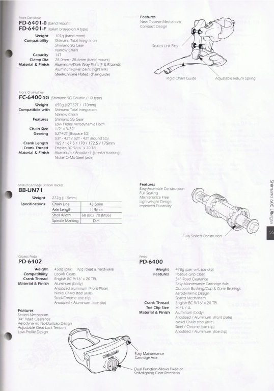

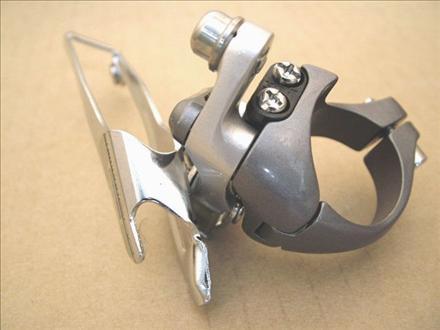

der FD-6400 und FD-6401 sind in der Konstruktion doch um einiges unterschiedlicher, als man meint.
Beim 6400 verschiebt sich das Leitblech nicht im rechten Winkel zur Fahrtrichtung, sondern leicht schräg nach vorne. Das macht mit Rahmenhebeln keinen Unterschied, da man den Hebel einfach etwas weiter bewegt und damit mehr "Seilweg zurücklegt". Allerdings hat man mit STIs diesen Spielraum nur recht bedingt, indem man "nachdrückt". Geht, aber nervt...
geklaut bei velobase
Beim 6401 verschiebt sich das Leitblech im rechten Winkel zur Fahrtrichtung, der gleiche "zurückgelegte Seilweg" verschiebt den Umwerfer somit in der relvanten Richtung etwas weiter. Das passt dann auch zur Stufung der STIs. Ein "Nachdrücken" ist nicht erforderlich.
Und genau deswegen suchen vermutlich @ollio und ich dieses Ding ;-)

Schau mal am 6401, der hat zwei Rillen zur Zugklemmung, oberhalb und unterhalb der Schraube. Beim 6400 gibt es nur die obere (=viel Seilweg), man kann den Zug aber trotzdem unten klemmen (=weniger Seilweg), dann müsste es auch mit den STI funktionieren.
Bin guter Hoffnung, den aufzutreiben. Hat auch Zeit bis zum Frühjahr; der Wechsel ist als Zeitvertreib und Optimierung in den Wintermonaten gedacht :-D
Aber jetzt genug Semi-OT ;-)
ich seh gerade das Bild von velobase. Hast du denn den 6401 schon einmal mit Schelle gesehen?
Der gezeigte von velobase ist nämlich auch nur ein Anlötumwerfer mit der Umwerferschelle SM-AD11.
edit: ok, es scheint ihn zumindest zu geben. FD6401-B
