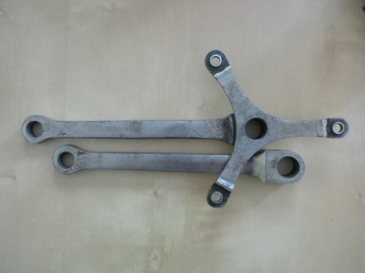

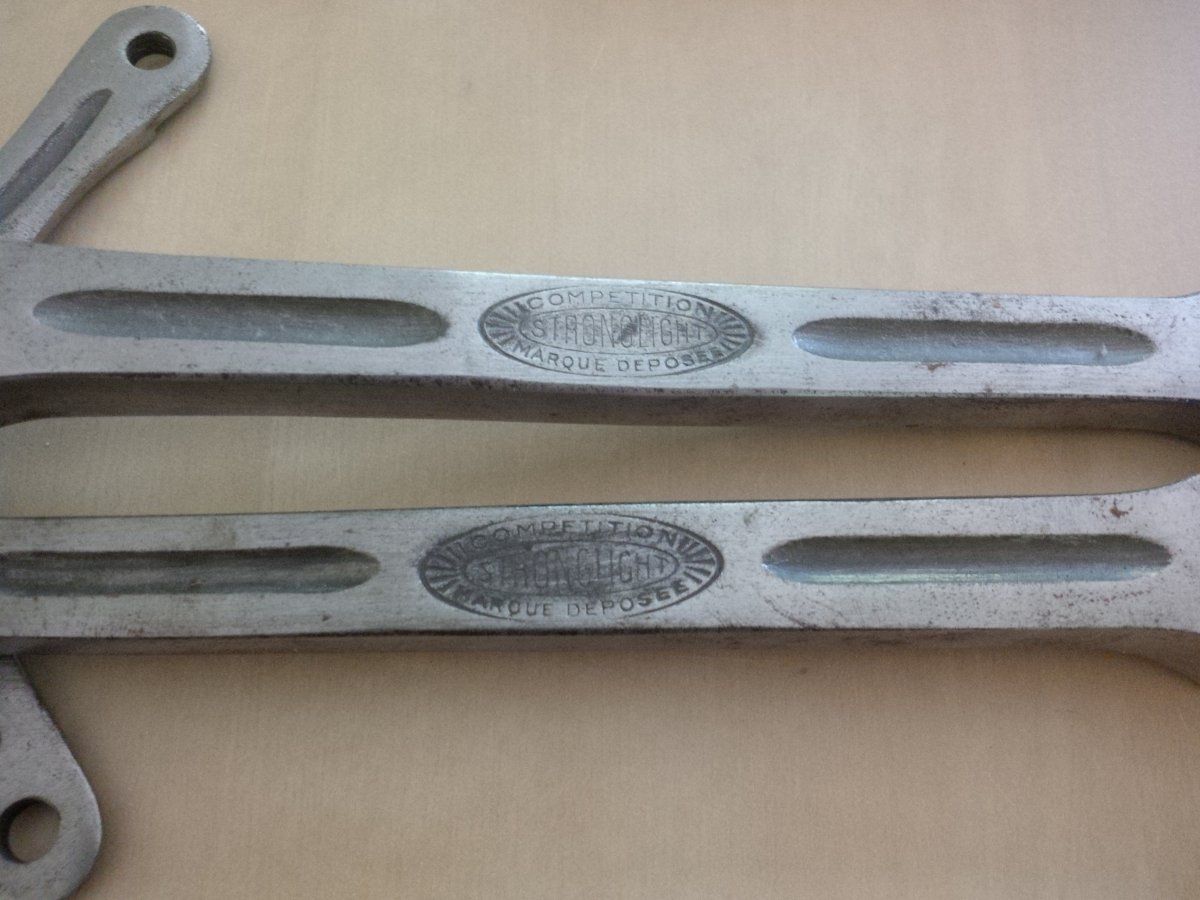

Desweiteren wird eine Stronglight Competition Keil-Kurbel verkauft. Länge 170. Der Vorbesitzer hat die wohl versucht zu polieren. Ich möcht nicht wissen wieviel Stunden er dafür gebraucht hat bzw. Schleifpapier er verbruzzelt hat. Das Ergebnis kann sich aber sehen lassen.
Anhang anzeigen 248987 Anhang anzeigen 248988 Anhang anzeigen 248989
Also auf den Bildern schaut der Ergebnis irgendwie ziemlich bescheiden aus finde ich, so sah die ja wohl mal aus:

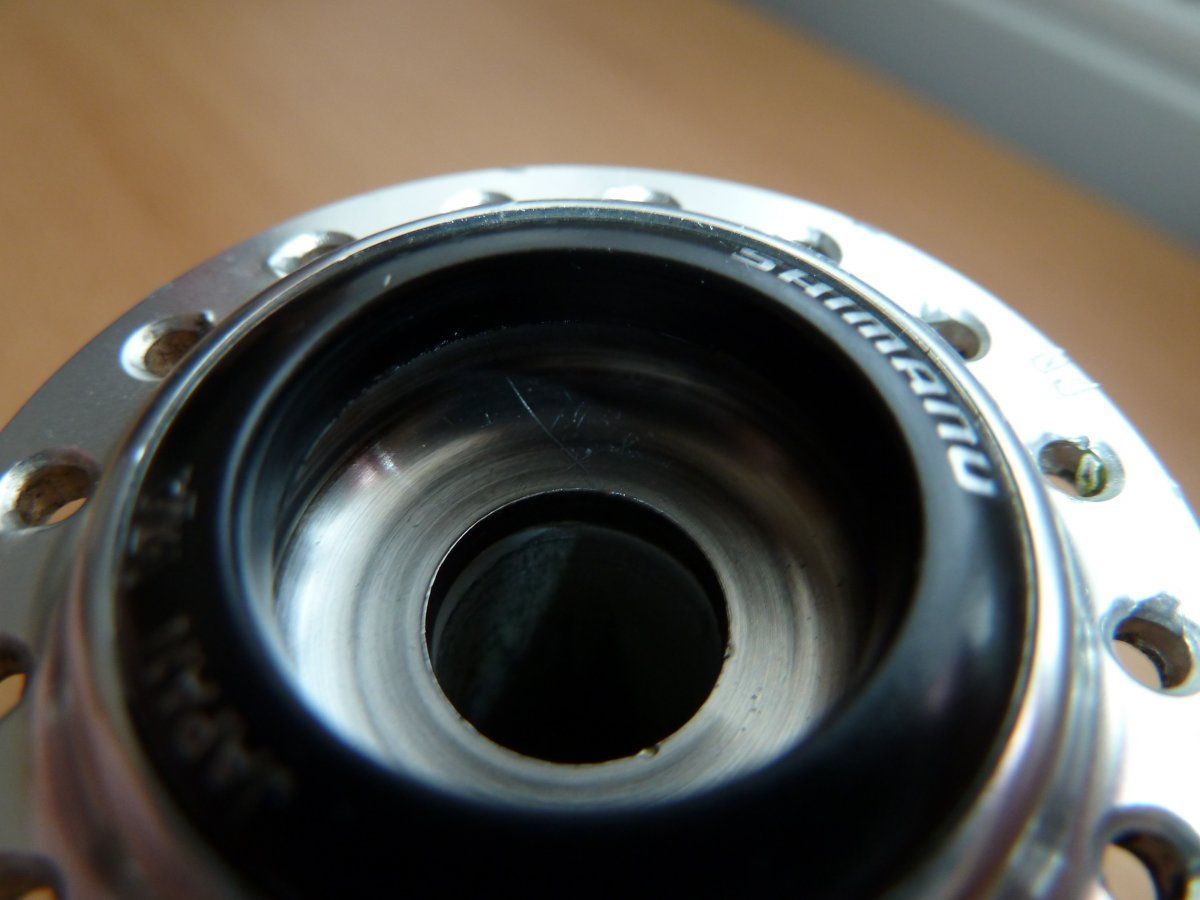

Mach doch mal die DX auf und sieh dir die Konen an. Dann vergleiche mal mit einer FH-1051 (105 SIS 7fach). Dann reden wir weiter.

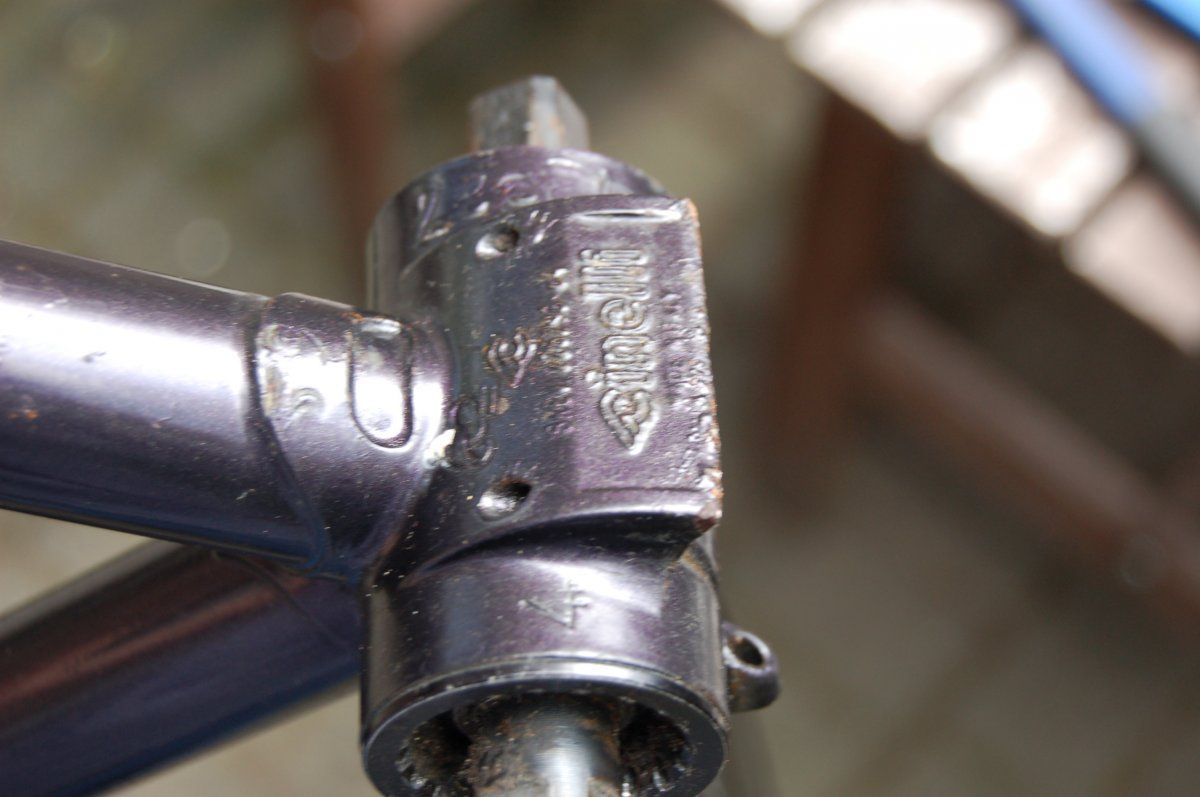

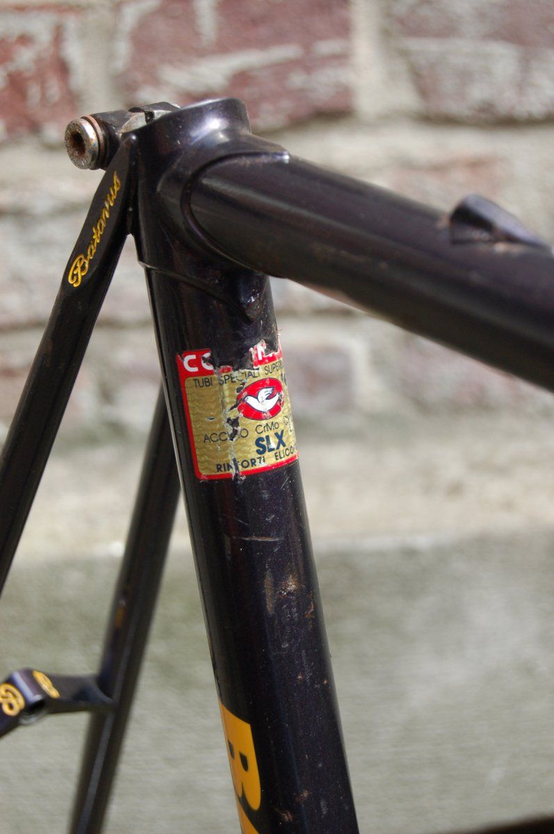

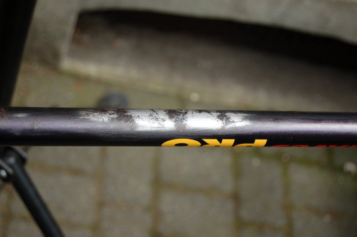

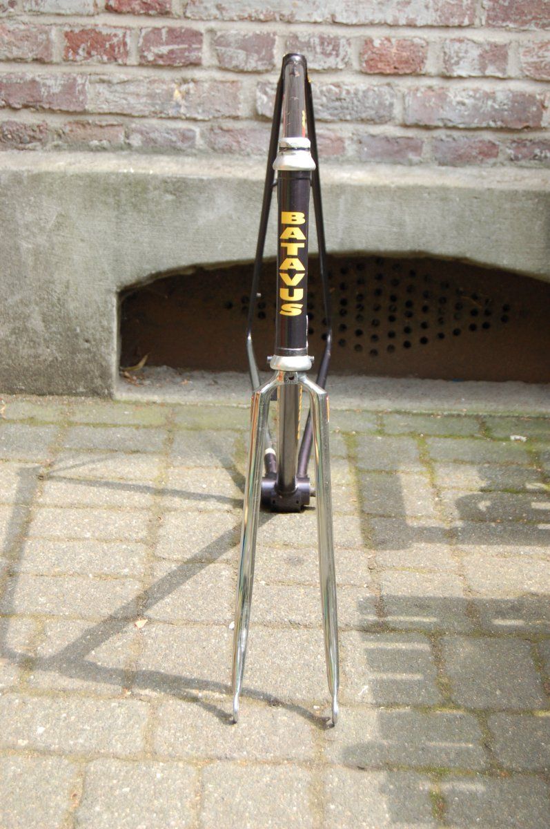

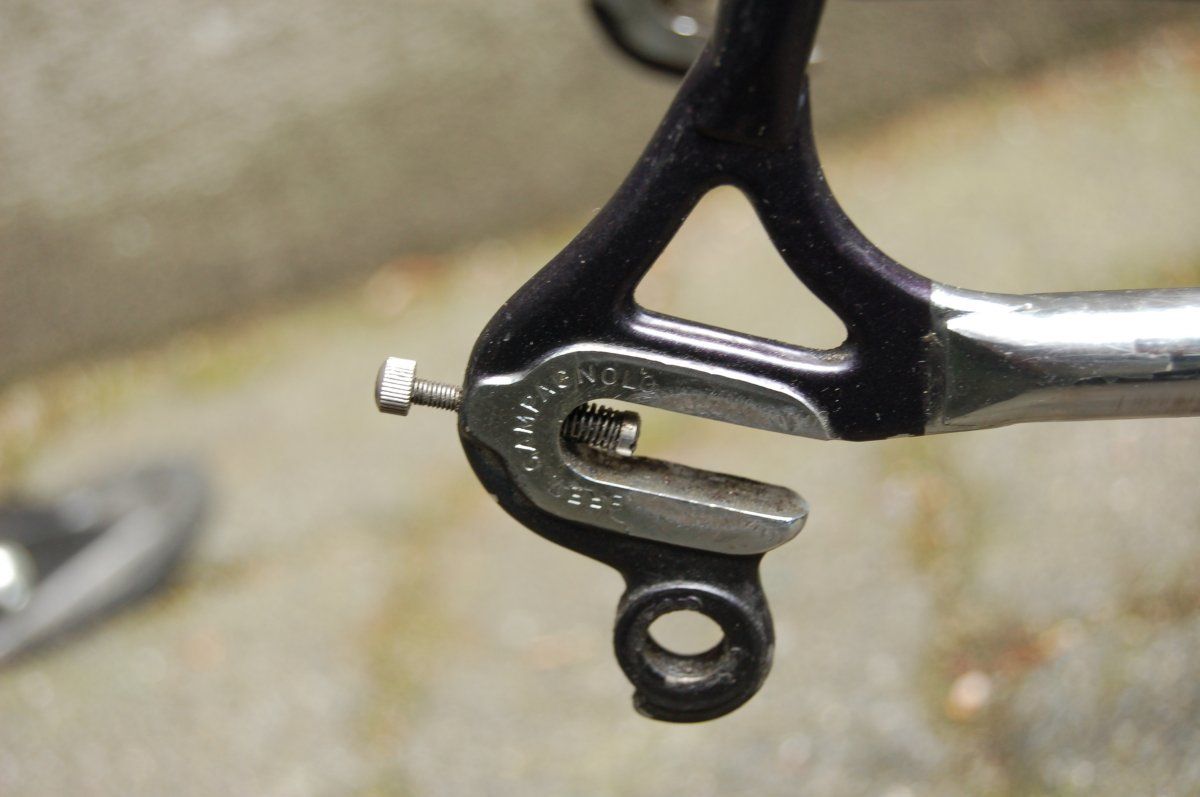

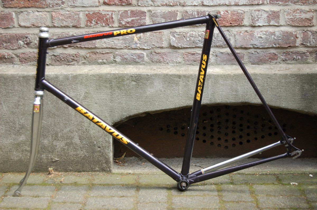

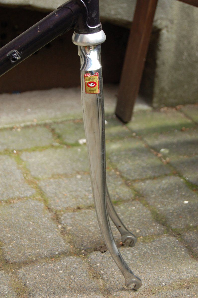

Biete einen schönen und hochwertigen Rennrad-Rahmen, leider mit Mängeln. Für große Leute. Braucht etwas Liebe...
- Rahmenhöhe 62 (c-t), Oberrohr 58,5 (c-c)
- Top Modell "PRO" von der niederländischen Marke BATAVUS
- SLX Rohrsatz von Columbus.
- Cinelli Muffen
- Campagnolo Ausfallenden
- Sehr schöne aerodynamische Chromgabel in sehr gutem Zustand
- Stronglight Steuersatz und Shimano 600 Innenlager inklusive

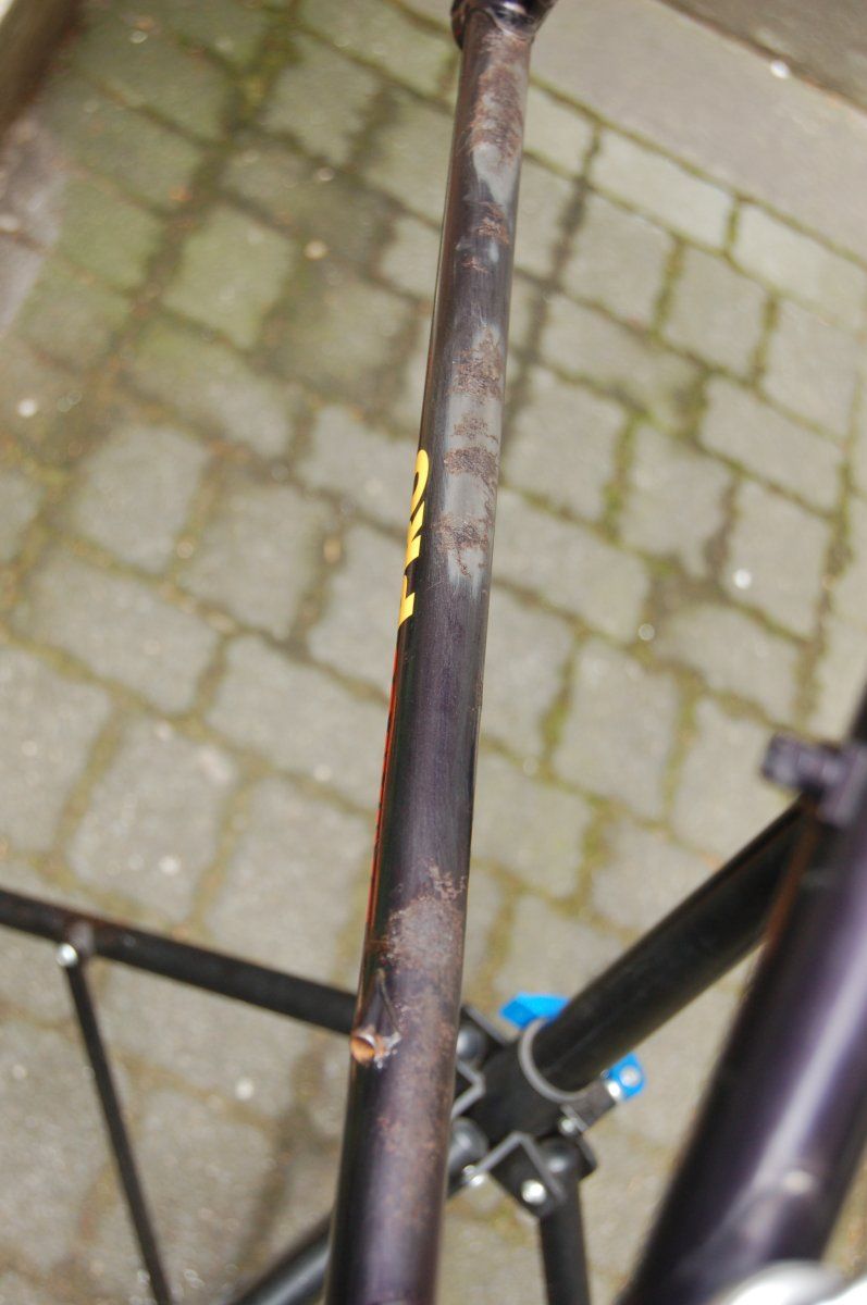

Abgesehen von einigen Gebrauchsspuren hat der Rahmen Rost am Oberrohr. Ich habe angefangen diesen abzuschleifen. Es ist nicht durchgerostet. Man kann den Rahmen also wieder herrichten. Der Rahmen ist nicht verzogen und hat auch keine Beulen.
Standort Köln, Versand möglich. PREIS: 99,-

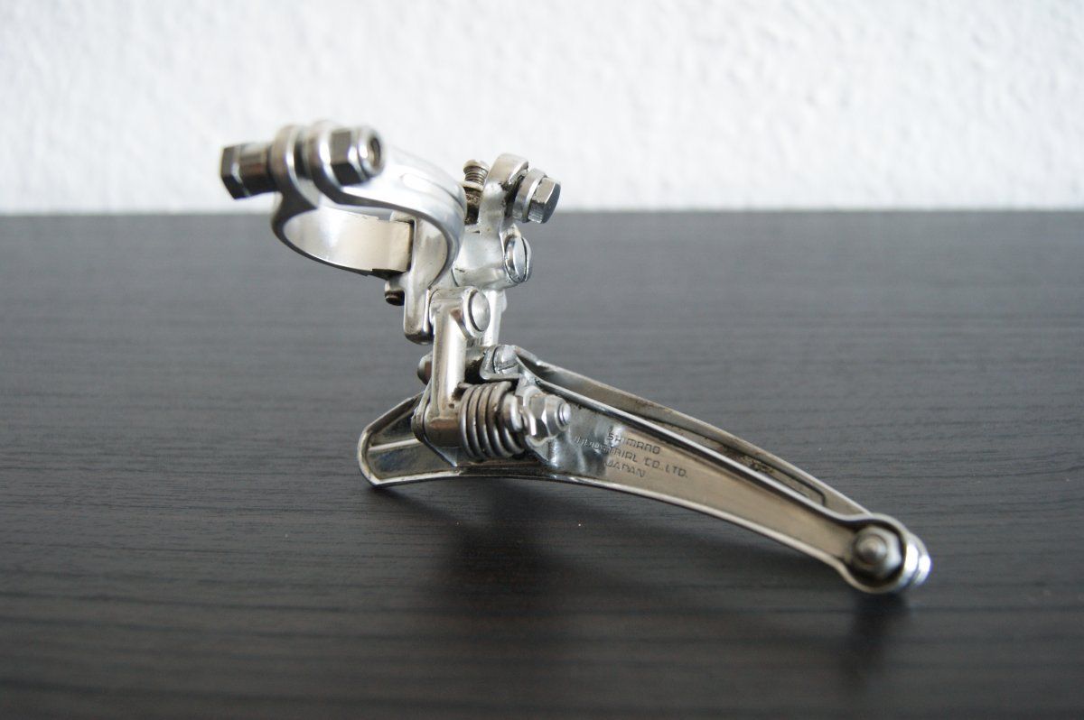

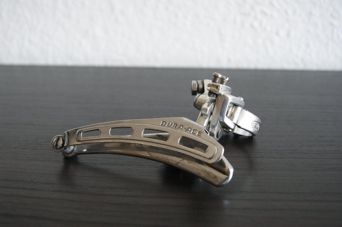

Dura Ace erste Generation Umwerfer - 20 + Versand
- Cinelli Muffen

Welche Einbaubreite hat denn der Rahmen?
