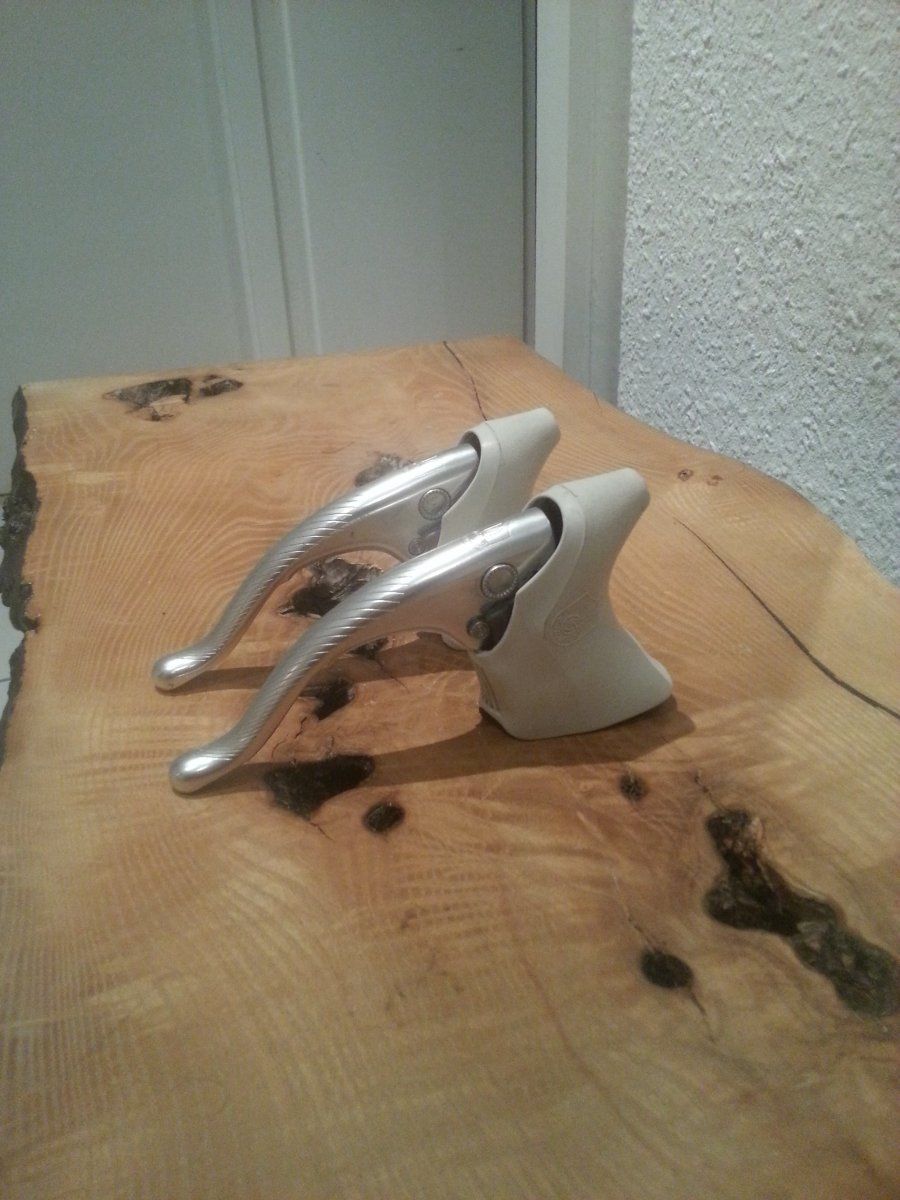

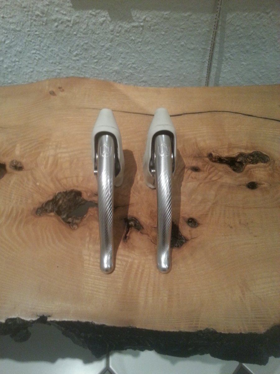

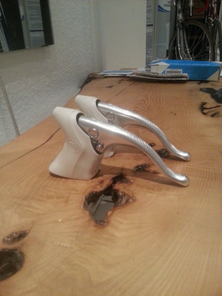

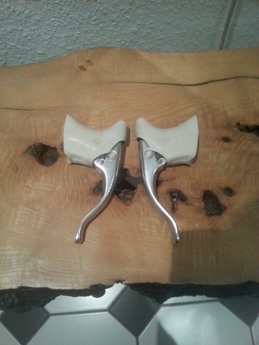

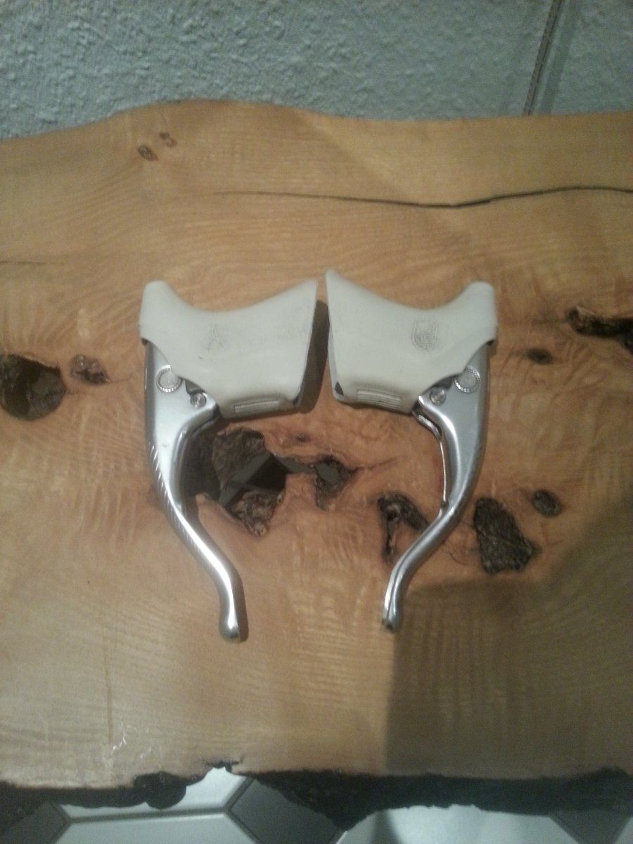

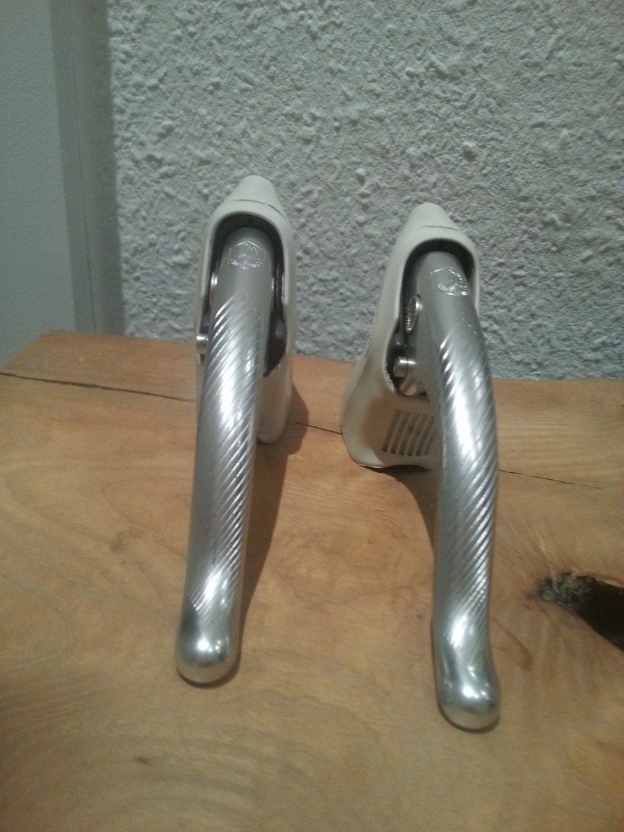

Verkaufe top erhaltenes Campagnolo Chorus Bremshebel Paar. Die Hoods sind weich, haben keine Risse und sind in einem guten Zustand. Die Hebel haben so gut wie keine Kratzer, kann auch gerne nochmal neue Bilder machen, falls gewünscht. Die original Schellen sind natürlich auch mit dabei. Ich hätte gerne wird überarbeitet...

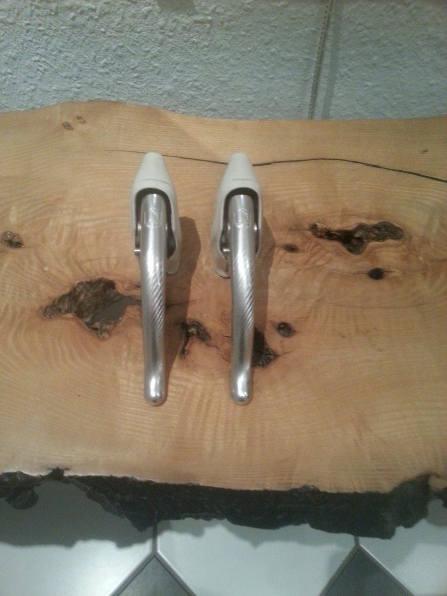

Verkaufe top erhaltenes Campagnolo c record Bremshebel Paar. Die Hoods sind weich, haben keine Risse und sind in einem guten Zustand. Die Hebel haben so gut wie keine Kratzer, kann auch gerne nochmal neue Bilder machen, falls gewünscht. Die original Schellen sind natürlich auch mit dabei. Ich hätte gerne 100 inkl.

Sind das nicht Chorus?
Könnten auch Athena sein, dazu müßte man mal die Schelle sehen: Verchromt und mit Logo: Chorus. Ohne Logo und ich glaube auch nicht verchromt: Athena von 1991.
Velobase stimmt doch fast nie, oder ist nur ungenau. Klar, gab's die Athena auch mit Loch, aber eben später.
Oh, ich weiß ja auch nicht, die Hebel sind doch eh fast alle gleich.... :confused:
Athena 4/89:

Und Chorus 4/88, ich seh da keinen Unterschied:

Oh krass, was hab ich denn nun? also ist der einzige Unterschied die Schelle die keiner sieht ?
Athena 4/89:

Gehen auch als C-Record 1.Gen. durch;)
