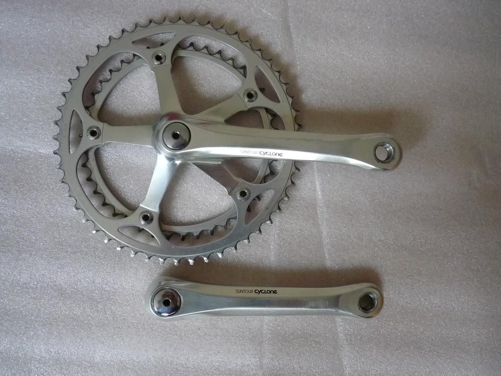

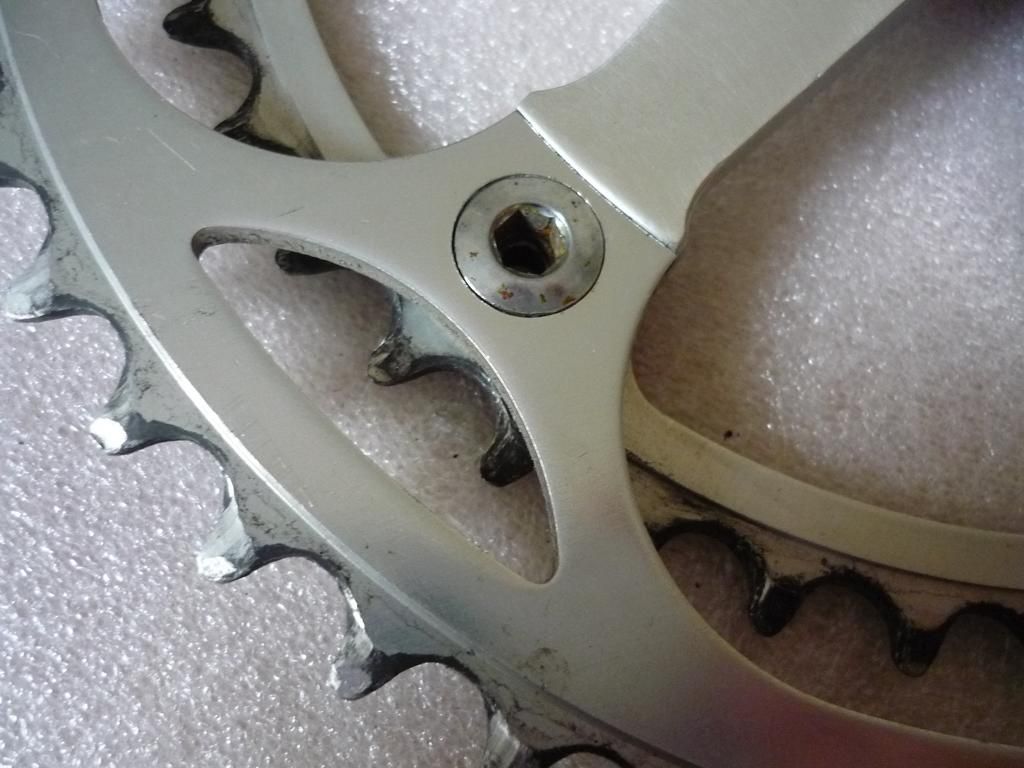

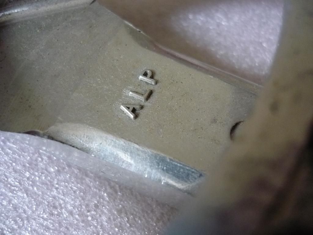

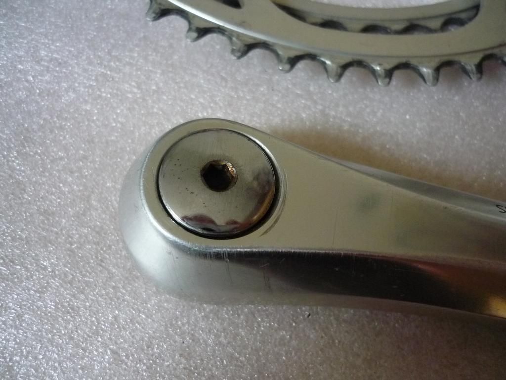

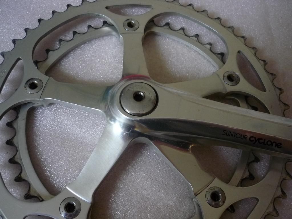

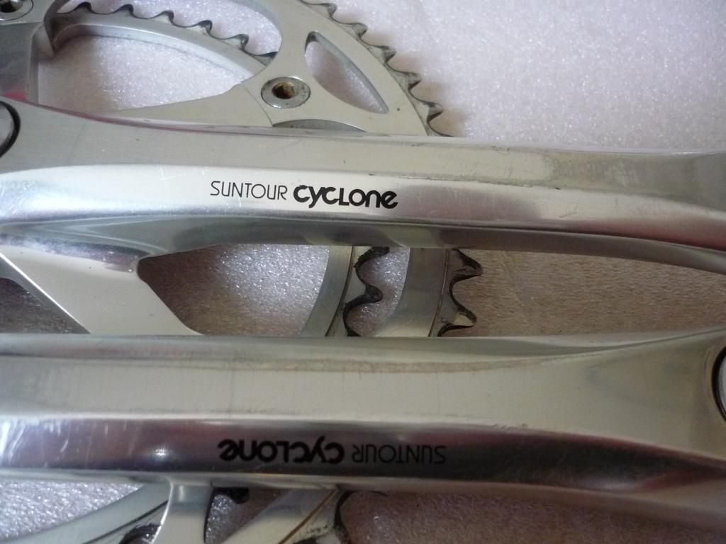

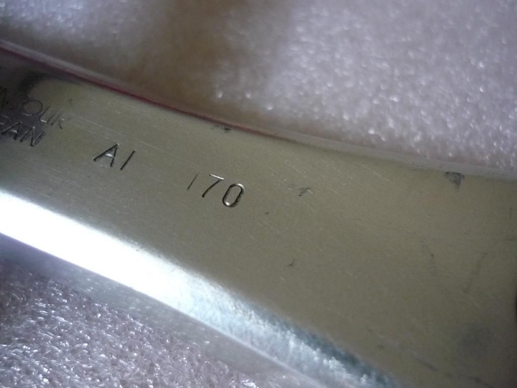

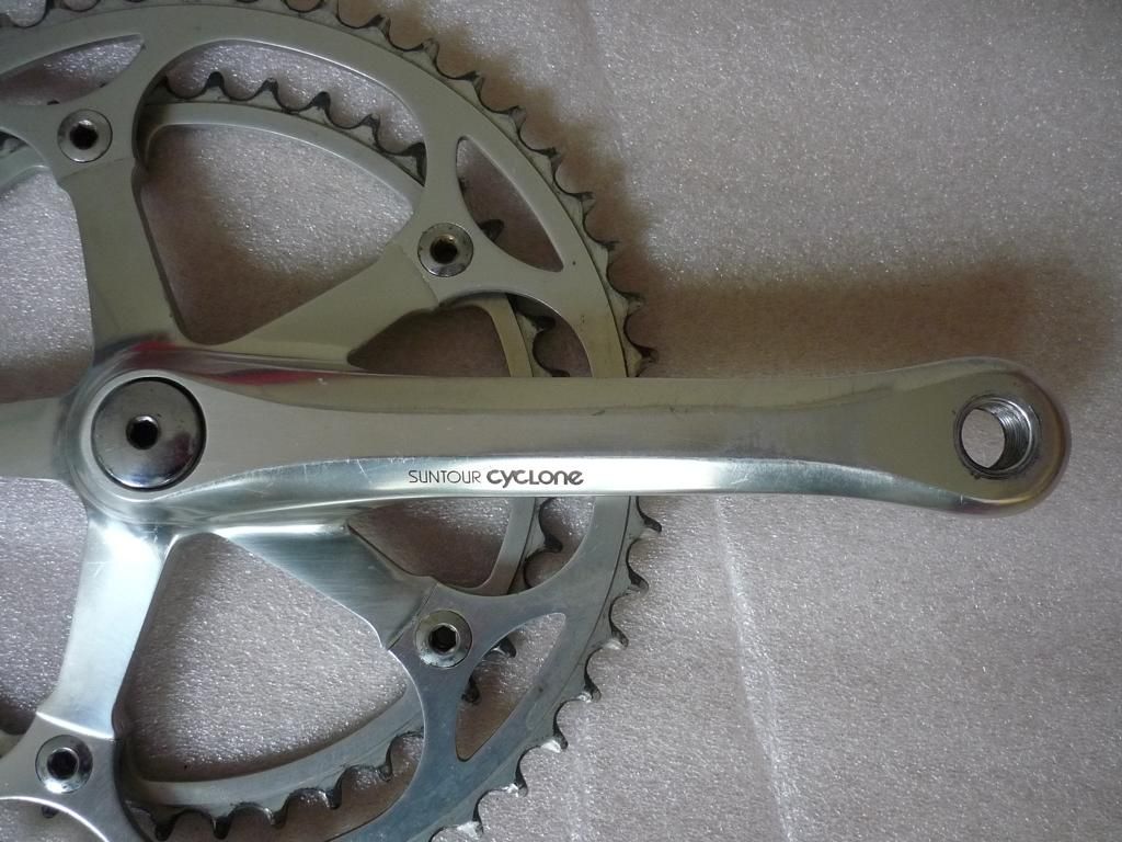

SunTour Cyclone Kurbel
- 170mm
- 52/42Z
- alle original Schrauben und Kappen dabei
Preis: 35€ VB
