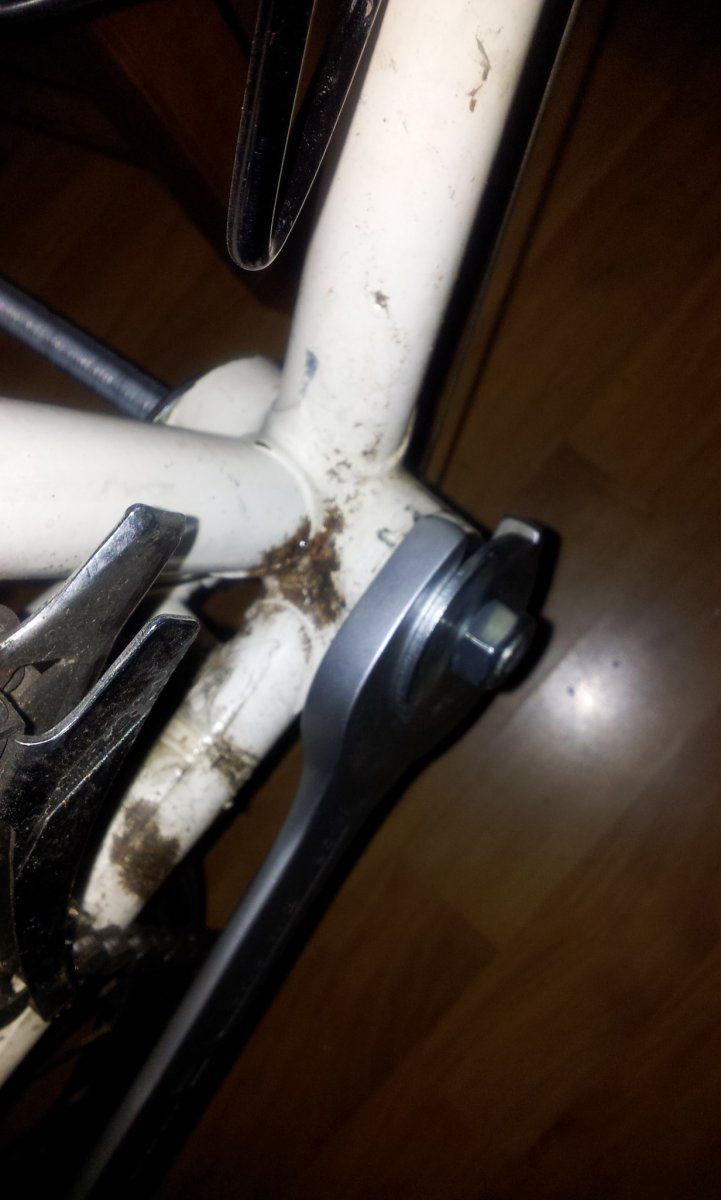

Das wäre das richtige Werkzeug!
Mit einem schönen Gruß Karl54de
Lieber Stickstoff/Eisspray als Kraftmeierei. Hatte auch mal eine festsitzende Lagerschale (linke Seite), da ging dann auch nur mit Spray und spezialwerkzeug etwas.
Für rechts gibt es auch ein Spezialwerkzeug z.B. im Blumenladen, links hat @Thomthom was ganz spezielles.
ne...lieber Kraftmeierei. Kannst ja gerne mit Eisspray rumhantieren, wenn Deine Klingeldrähte schon Probleme bei der linken Lagerschale haben, würd' ich 's mit der rechten gar nich' erst versuchen.
Hab es nicht hinbekommen... Habe aber auch nur die drei Könige als Werkzeug hier. Und die Schraubstock Methode habe ich nicht ausprobiert.

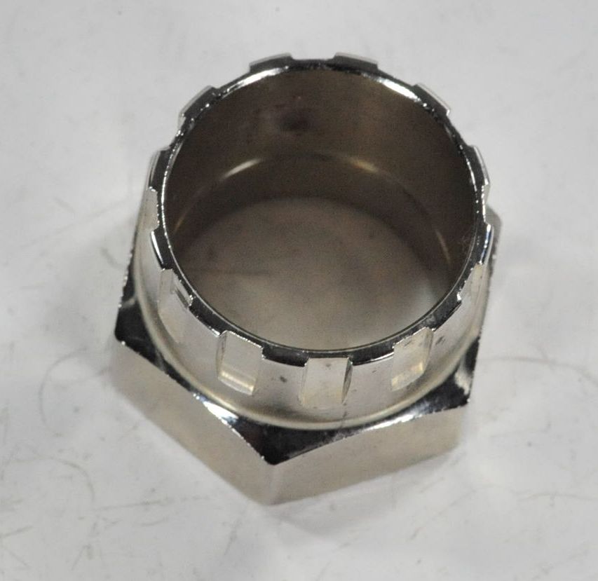

Mit dem "Spezialwerkzeug" habe ich bisher alle rausbekommen:
tretschluessel-jpg.150028
Aber ich kontrolliere vorher zehn Mal die Drehrichtung, bevor ich irgendwann man nen Rahmen sprenge.
Ich habe auch sehr gute Erfahrungen damit gemacht, den Schlüssel in den Schraubstock zu spannen und den Rahmen dann als Hebel zu benutzen. Klappt immer.

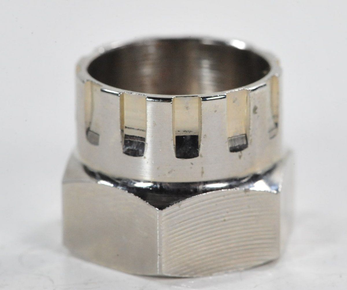

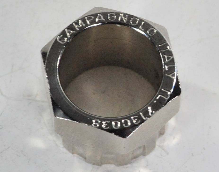

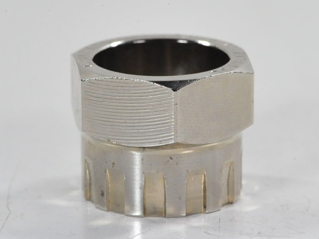

Campagnolo Abzieher UT-BB080 für Innenlager und Kassette. Zur Montage und Demontage von Patronen-Tretlagern und zur
Montage und Demontage von Schließring für Freilauf-Zahnkranz. Neu. WEG

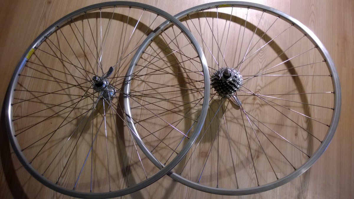

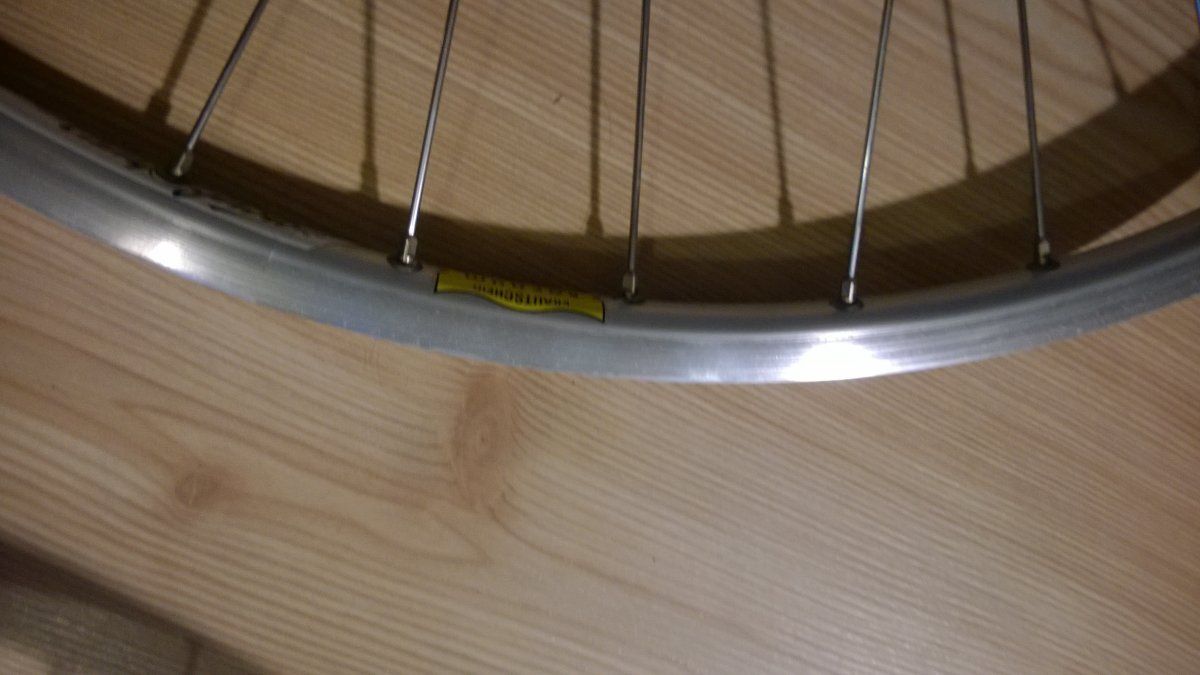

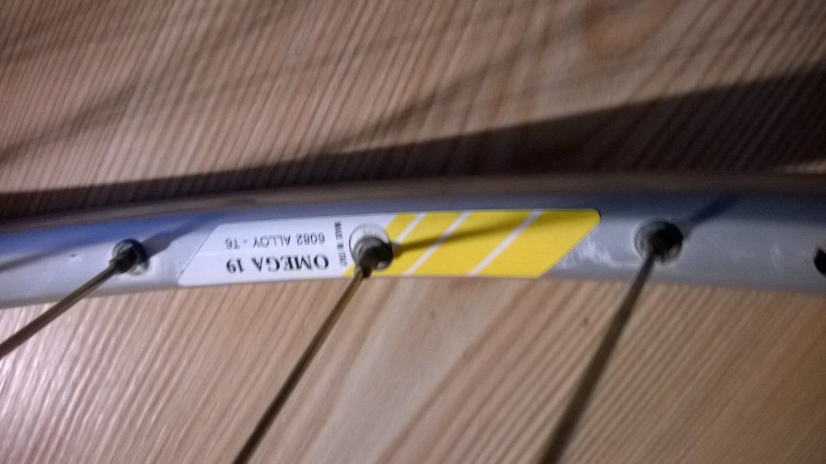

Campagnolo Omega19 - Chorus RS Laufradsatz für Drahtreifen
Eingespeicht vom Meister persönlich (Krautscheid aus Bochum)
Die Naben laufen sanft und beide Räder laufen gerade und ohne Höhenschlag
Die Bremsflanken sind angebremst aber nicht dolle -> Genug Masse vorhanden
Inklusive der Schnellspanner (kann nicht verstehen wie manche LRS nur ohne Schnellspanner anbieten?!?!)
Die Kassette (Campa 12-23) sollte noch nbissken halten, ist aber auch nicht mehr die neuste..
Forumspreis: 120€ inklusive Versand
Oder Abholung im Raum Ruhrgebiet
(Ich versuche die Preise möglichst niedrig zu halten, wenn ich dabei jedoch falsch liege -> PM an mich)
Lg Ole
