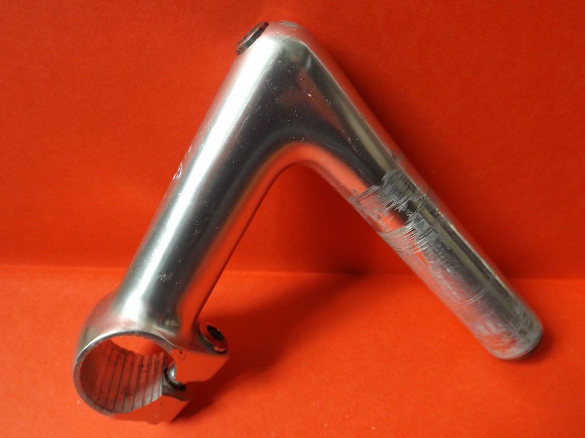

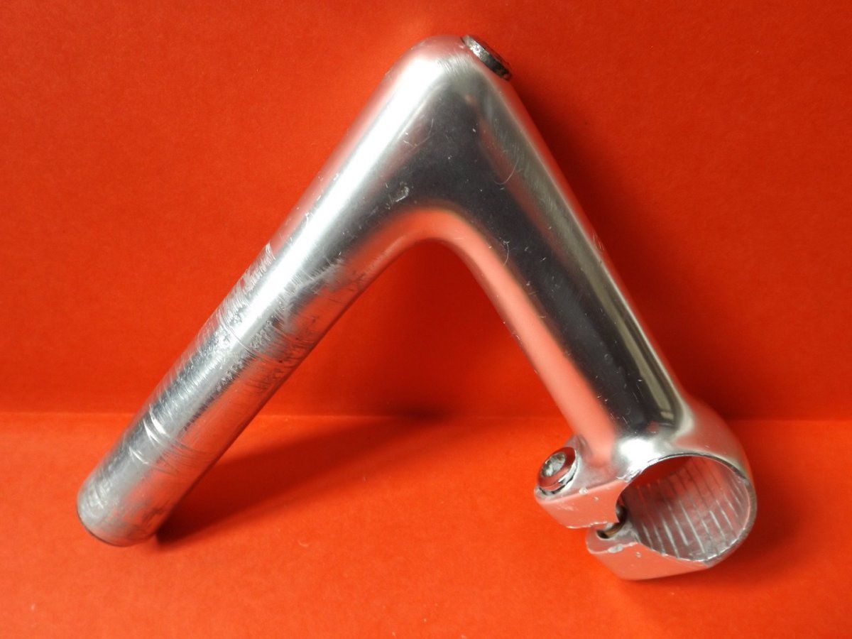

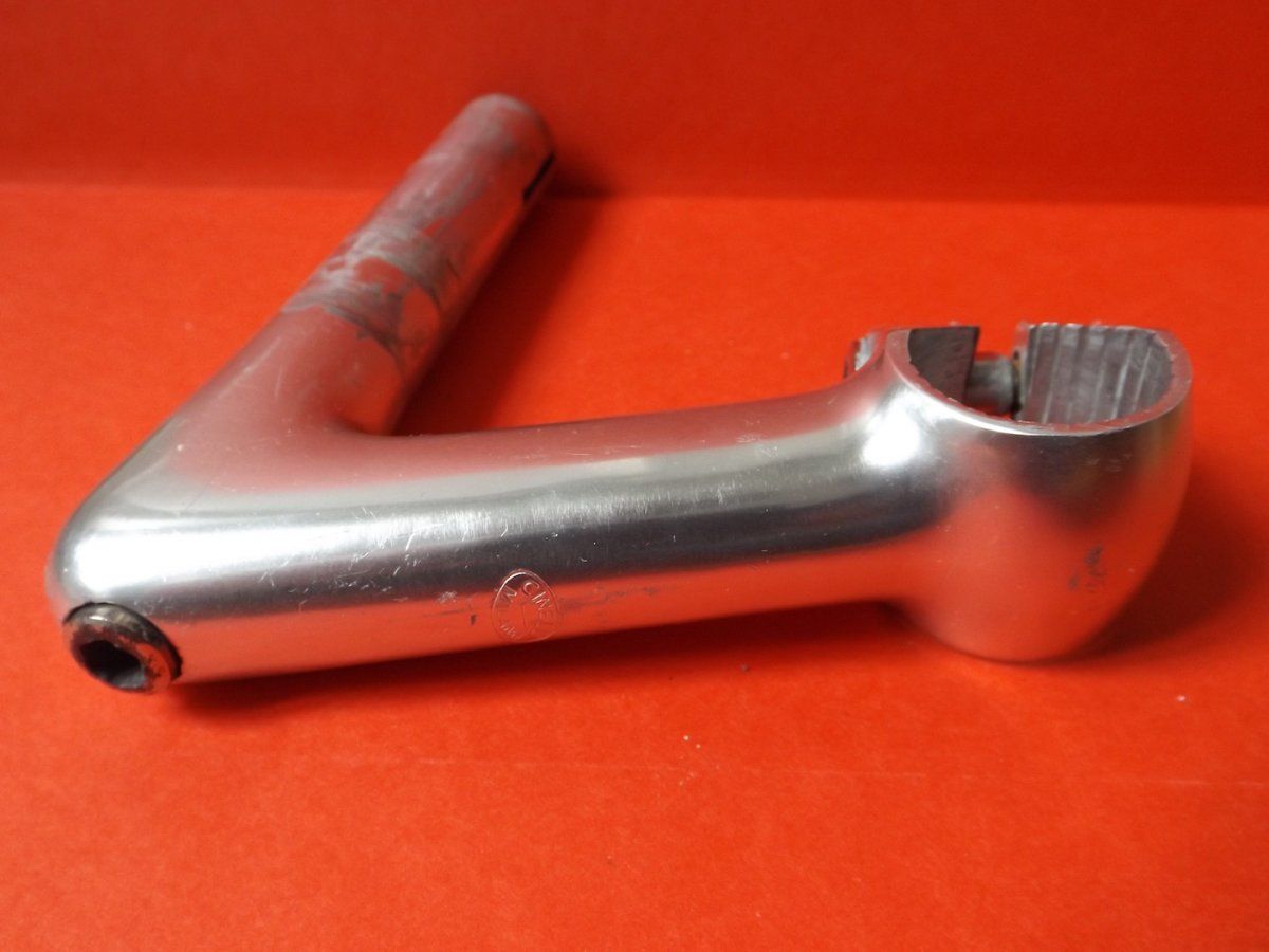

Kleines Konvolut mit italienischen Komponenten:
– Cinelli-Vorbau mit altem Logo. Klemmung 26,4 mm. Länge ca. 100 mm.
Im Schaftbereich mit Kratzern, ansonsten schön. Keine Risse oder strukturellen Mängel. Sieht verbaut sehr gut aus.

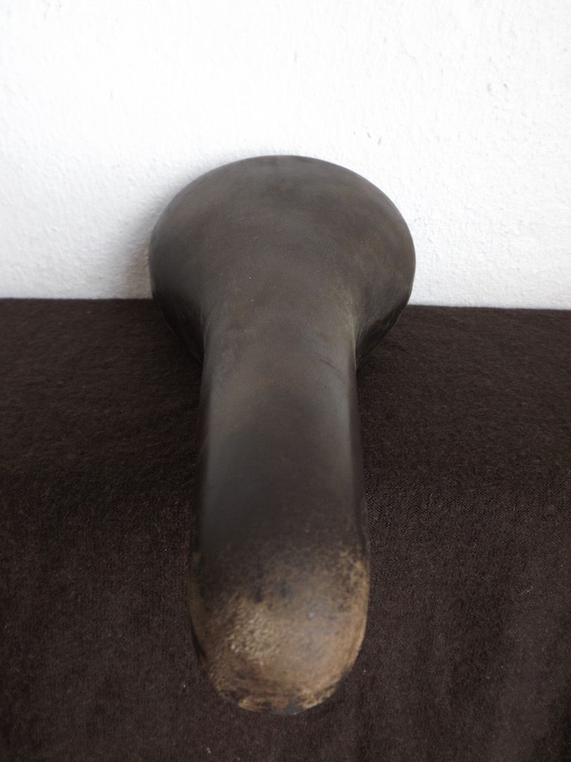

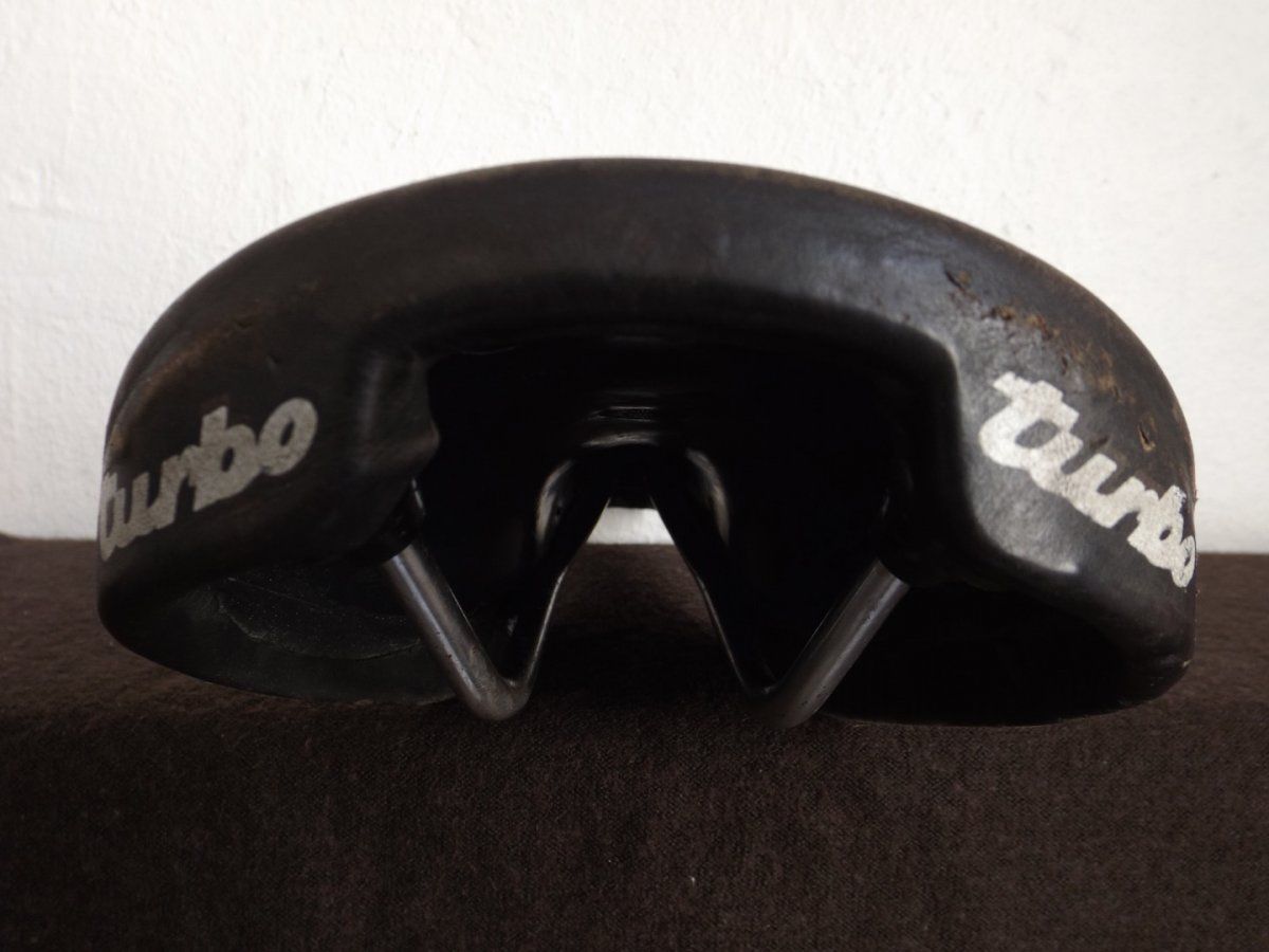

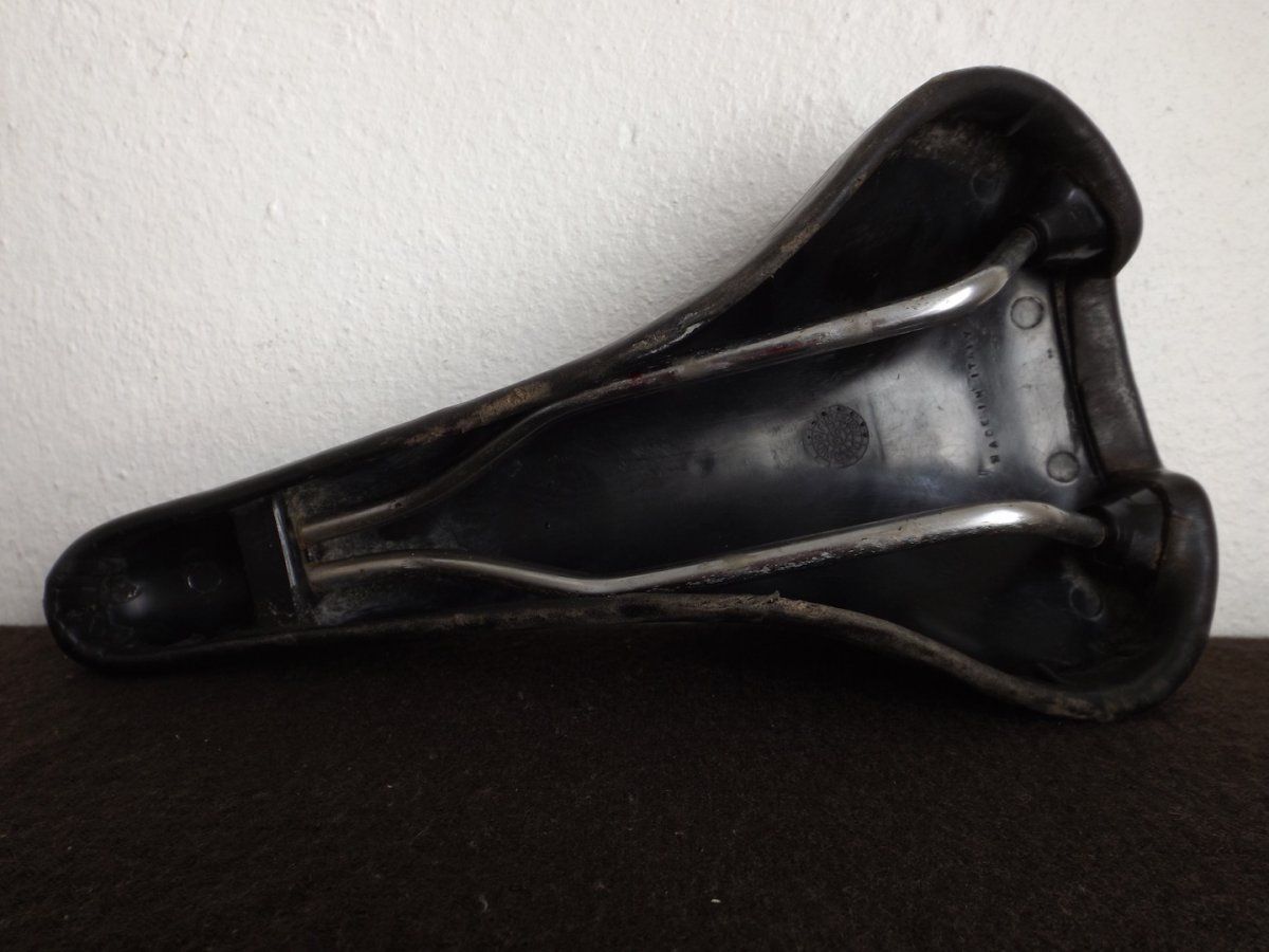

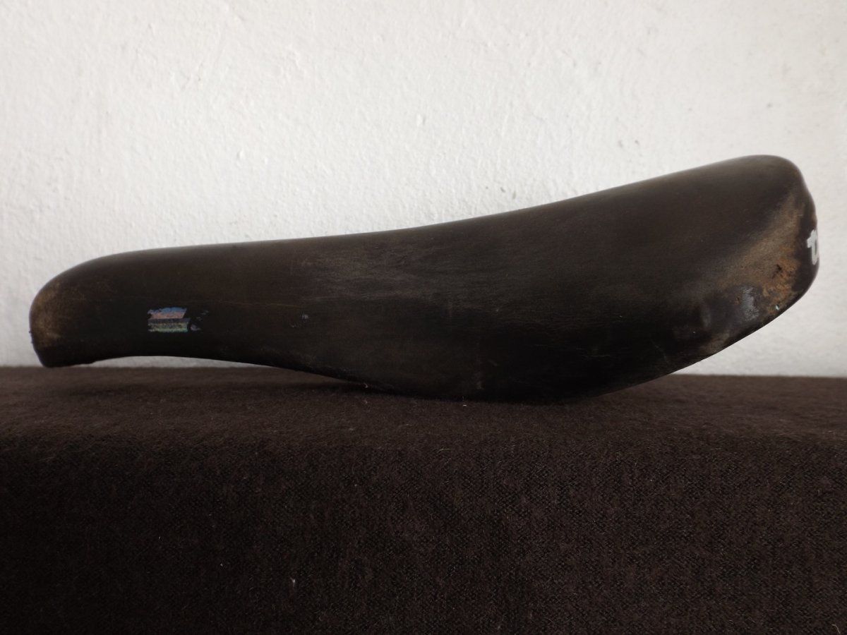

– Selle Italia Turbo, Baujahr 1986, verhältnismäßig seltene braune Ausführung.
Mit reichlich Patina und Kerben, aber dank des sehr, sehr dicken Leders noch überaus einsatztauglich.
Ein Schmuck für jedes Stadtrad.

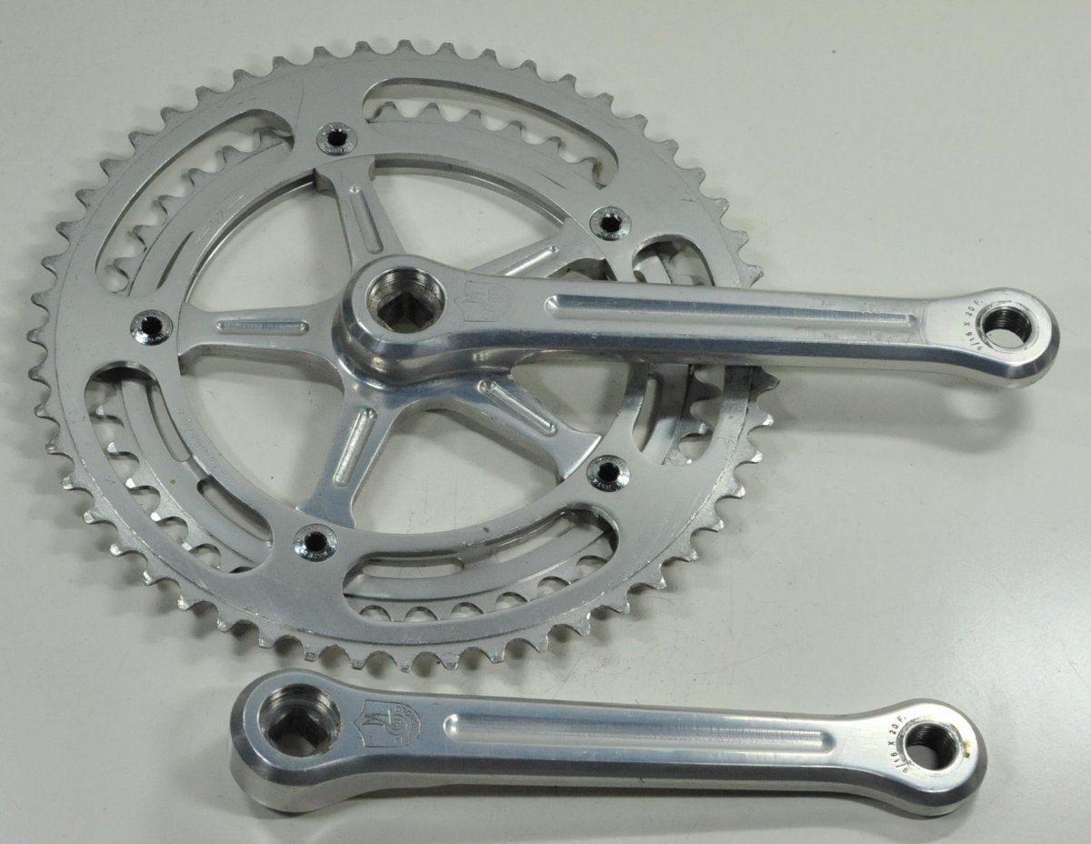

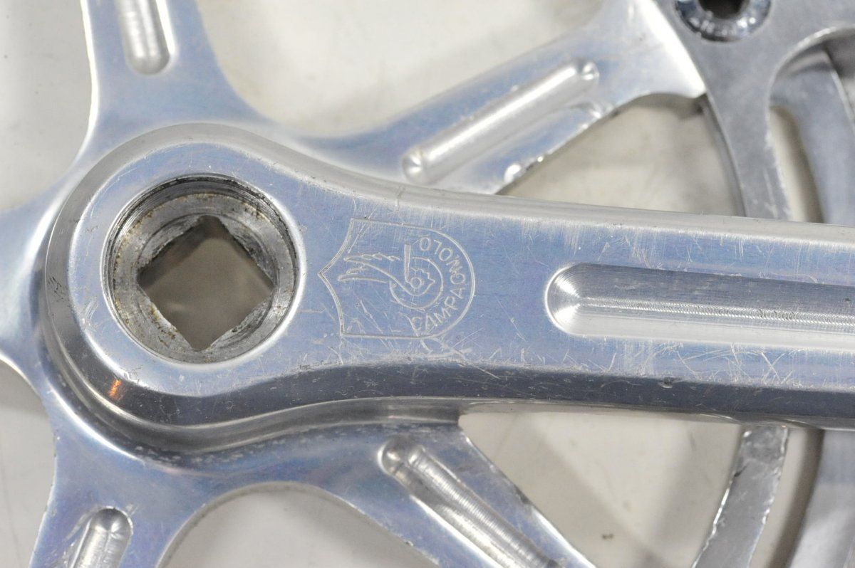

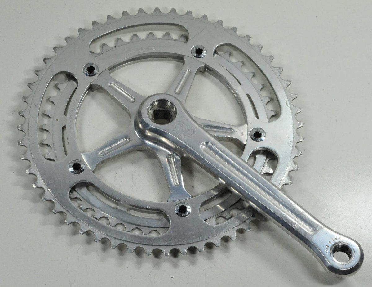

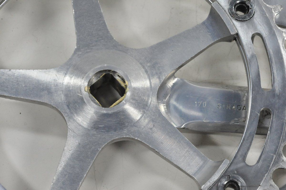

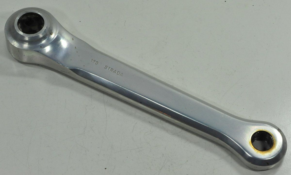

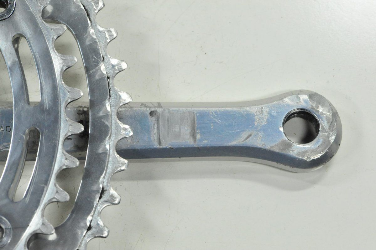

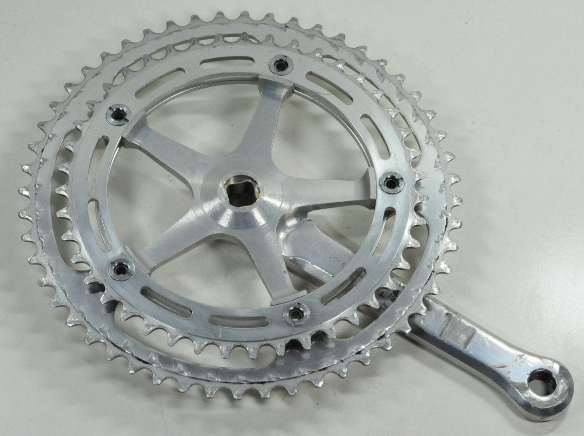

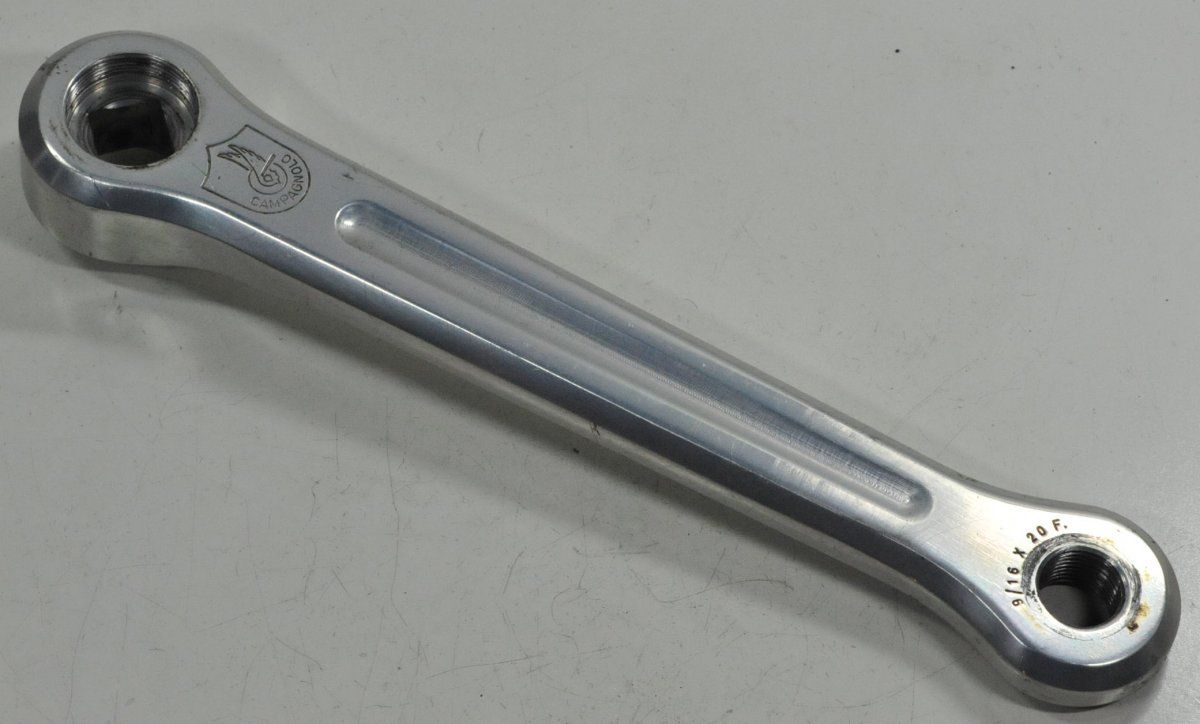

– Campagnolo-Kurbelarm, 170 mm, mit Fräsungen und auch sonst nachbearbeitet.
Solche Kurbeln, die manchmal unter der Bezeichnung Campagnolo Mexico auftauchen, wurden von Herstellern wie Colnago oder Olmo modifiziert und an Top-Modellen verbaut.
Mit Kratzern und leider ohne Gegenstück.
Anhang anzeigen 296496 Anhang anzeigen 296497 Anhang anzeigen 296498
Anhang anzeigen 296499 Anhang anzeigen 296500 Anhang anzeigen 296501 Anhang anzeigen 296502 Anhang anzeigen 296503

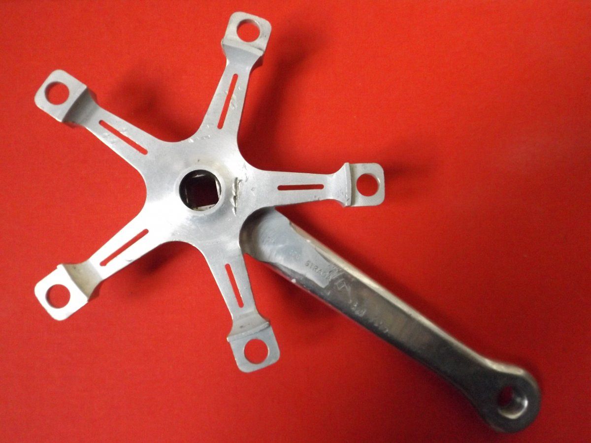

– Campagnolo-Kurbelarm, mit Fräsungen und auch sonst nachbearbeitet.
Anhang anzeigen 296504 Anhang anzeigen 296505

Nochmal etwas aus dem Fundus von meinem Vater

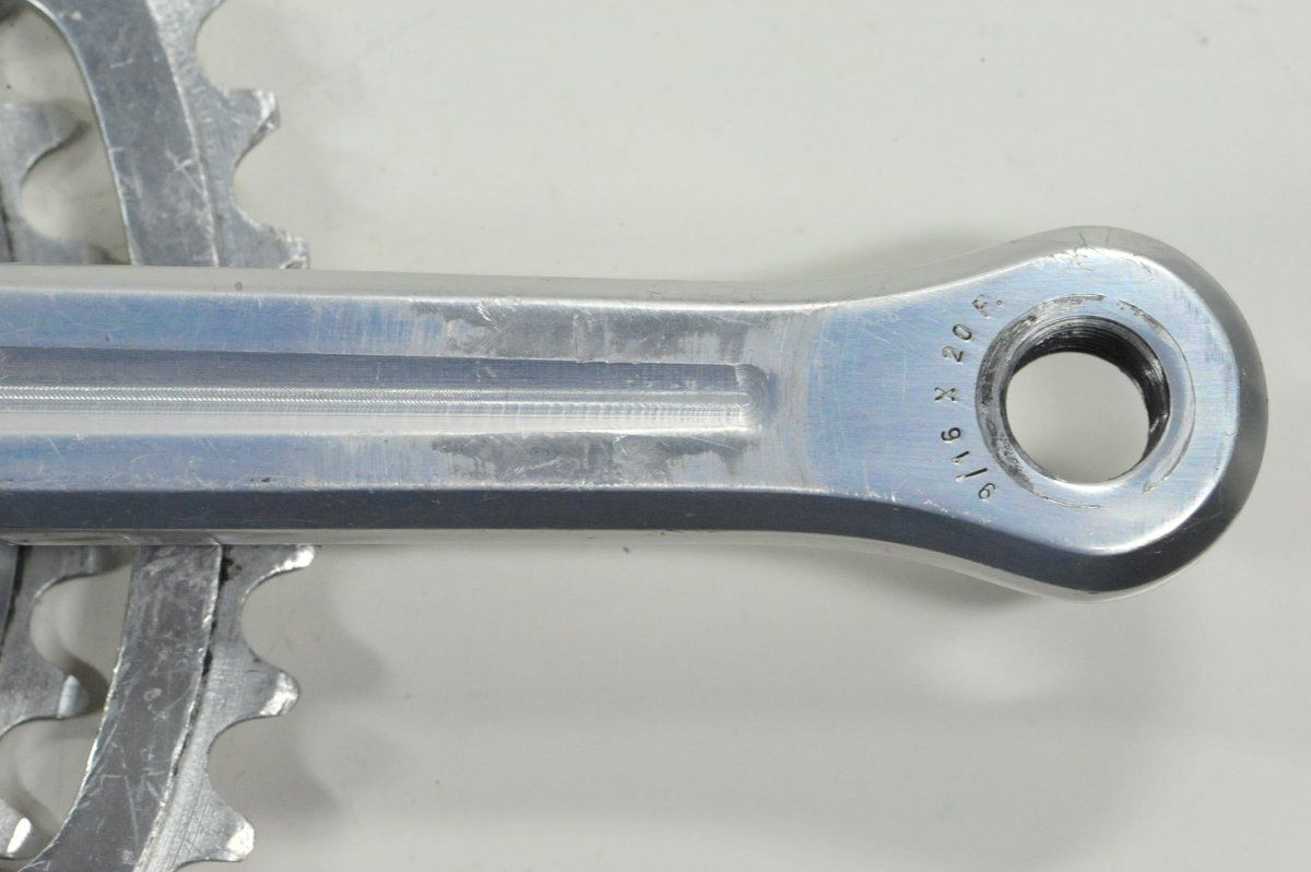

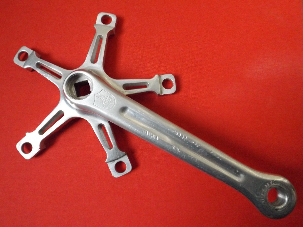

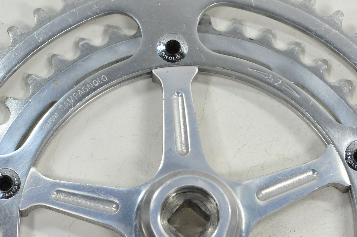

Superleichte Ofmega Competizione Kurbel inkl. originalen Staubkappen
52/42
170mm
45€ inkl. Versand

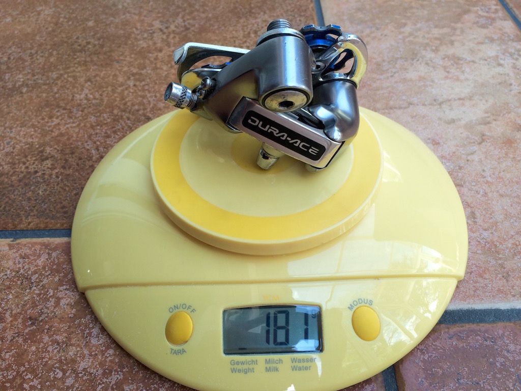

Wieviel Gewichtsersparnis bringt das denn?
keine Ahnung,habe ich so bekommen.
Wieg das Dingen mal und poste das Ergebnis (hier oder im Thread "Klassisches Tuning nach Überwindung der Drillium-Hysterie!"

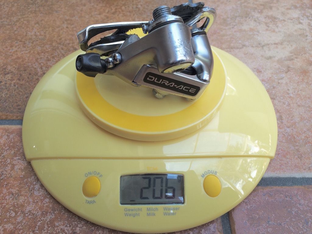

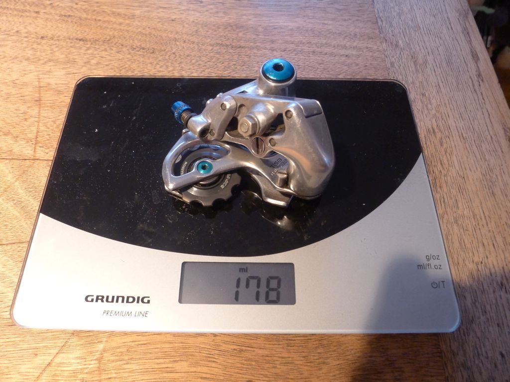

Hier mal ein paar Werte von mir:
Getuntes Dura Ace RD-7403 Schaltwerk:
Original:
Bei meinem wurde nur der Schaltwerksbolzen und die Rädchen gegen Alu getauscht.
Dadurch sind die Rädchen schön laut geworden beim trampeln :D
